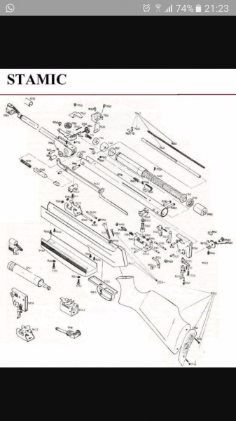

Buenas tardes señ@s el tema lo dice todo información sobre la gamo stamic. Se que es una carabina de los años 70' con un sistema peculiar en ka amortiguacion de retroceso estilo corredera de pistola y poco más se de ella. Me regalaron una por si era capaz de ponerla en funcionamiento su problema es que pierde el aire, no soy muy entendido en palabras técnicas pero espero q me entendais. La cuestion que lo primero que hice fue ver que tal la comprensión y si quebraba bien el cañon, todo ok y disparé para ver que tal el mecanismo. La falla la encuentro en el piston o eso creo ya que todos los pasos previos van bien menos al soltarlo ya que al realizar el disparo veo salir literalmente humo por cañon y zona de quiebre del mismo. Me gustaria si alguien la tiene o sabe de ella me oriente en el desmontaje para revisar el mecanismo interno,muelle, cuero de piston, camara compresión etc. Encontre esquema del despiece pero leí que es algo complicado y necesitaría útiles idoneos. Espero realizar un trabajo con ayuda de entendidos y aficionados. Saludos

Hola
Lo más probable es que el sello (o zapata ) que es de cuero esté podrido , el humo que ves se debe a la combustión de aceite por la fricción en la cámara de potencia. En la armeria Adeportes de Sevilla los tienes originales y te lo mandan a casa por correo.
El desmontaje de la stamic no tiene grandes inconvenientes pero has de prestar atención porque tiene muchas piezas (puedes hacer fotos para recordar como va todo, no te cortes, haz muchas de todos los detalles )
Lo único que tienes que tener en cuenta ,si separas la culata de madera del armazón de hierro, es que tiene 2 tomillos, uno grande y otro pequeño. Quita primero siempre el grande , si lo haces al reves se girará la madera y se romperá las culata ,la mayoría de stamic y staticals están rotas por ahí. (Si no vas ha hacerle nada a la madera no la quites)

Gracias por el consejo de la culata e intentaré hacerlo asi paso a paso y fotos. Me da reparo liarla y tener que llevar una bolsa de piezas sueltas al armero aunque la mecánica sea la de un encendedor jjajajja gracias.
