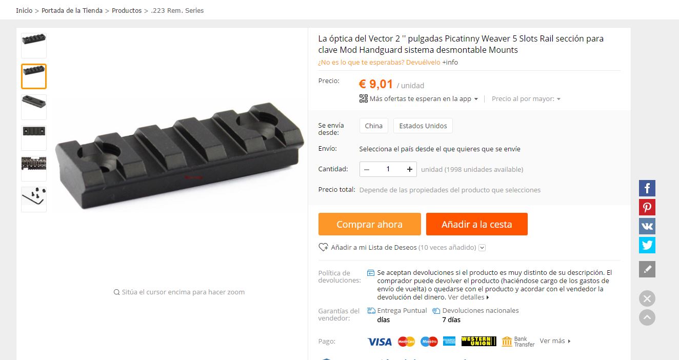

https://es.aliexpress.com/store/product/ ... 9b55f41204
Es un carril que viene para atornillar. Pero depende también de la carabina que tengas y como sea el guardamanos al que deberias de atornillar el carril.
Ademas este carril que te pongo es genérico. Creo que debería ser mas corto.
De todas formas espero que algún forero con mas conocimientos que yo te lo confirme.

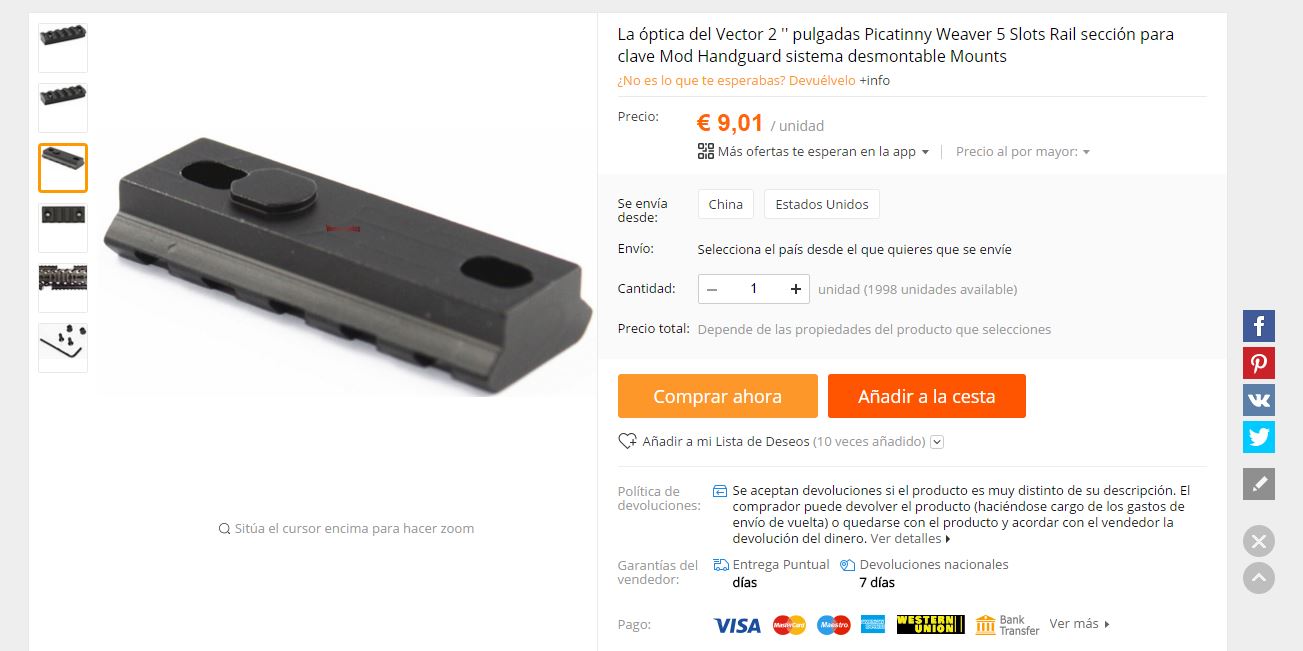

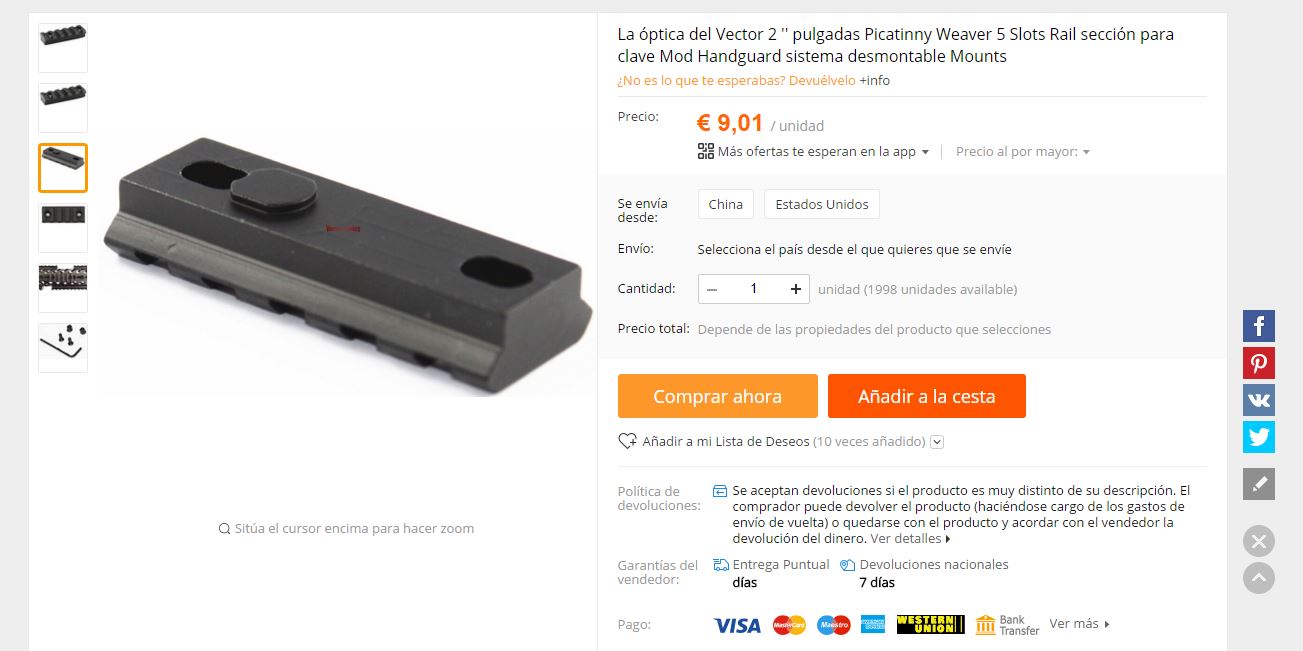

Estimado compañero, ese carril, es demasiado grande para una P12.
Necesitas este:
https://es.aliexpress.com/store/product/ ... 39087.html
Necesita repasarse con una lima un poquito por donde no se ve, pues lleva un encaje que sobresale un pelin, para encajar en un arma de fuego. Como veras en la foto, es muy poco lo que hay que rebajar
Tiene que ser Picatinny, no vale uno Weaver. Yo, tengo ese bipode y carril, tambien en una P12........van muy bien....

Bueno ya he pedido uno como el que comenta el compañero Manolo, pero ya viene sin el tetón trasero, de la misma medida todo y Picattiny. Ahora a esperar que llegue.

Tiene que ser Picatinny, porque, aunque a simple vista, parecen iguales, es la ranura del carril, ligeramente mas ancha que la weaver, y no entraria el vastago transversal que llevan las monturas y demas accesorios picatinny, y por ejemplo, unas monturas weaver, valen para el carril picatinny, pero no al reves, porque no entran....

Al respecto, tengo una duda en cuanto al montaje del carril picatinny en la madera del arma: los tornillos són autoroscantes, o hay que hacer algún tipo de operación para poder fijar el carril. Lo digo porque he visto que los tornillos roscan dentro de unas piezas, que sospecho van fijadas a la madera, pero no sé cómo.

Depende, segun la culata.....a la P12, le he metido unos tornillos allen de 4 mm, con taladro pasante, y con una arandela y tuerca por el interior, quedando ademas la tuerca justo entre los vaciados internos de la culata de la P12, a mi parecer, a quedado muy bien. Hay que hacerlo con un poco de cuidado, para que el carril, no quede torcido.... :idea:
Si hay cuerpo en la culata, si se pueden usar tornillos con rosca chapa, tipo tirafondos, aunque yo prefiero usar tuercas embutidas en la madera, la rosca central, es metrica, y de varias medidas, 4, 5, 6, 7 mm, y a mi parecer, el mejor modelo de tuerca para embutir, en este caso, es el que no tiene cabeza, quedando para mi, una instalacion mas profesional, estas tuercas de embutir, las venden en almacenes de carpinteria.

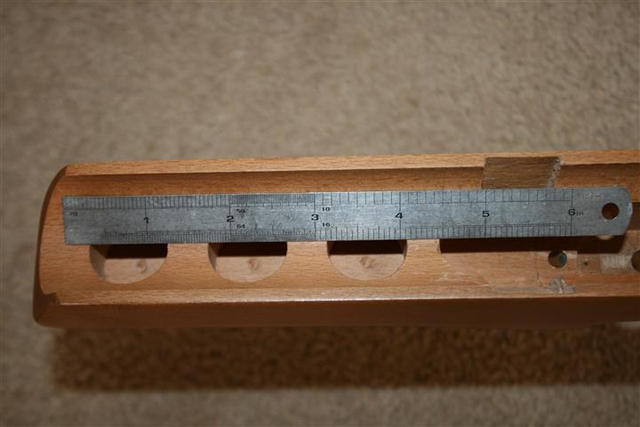

talionx2
Mensajes: 1726
Registrado: 09 Feb 2012 20:18
Ubicación: Barcelona
Re: Ayuda y consejo para bipode
Mensajepor talionx2 » 20 Jun 2016 16:44
manolosolo
Mensajes: 17996
Registrado: 02 Ene 2009 06:01
Ubicación: Galicia
Mensajepor manolosolo » 20 Jun 2016 17:03

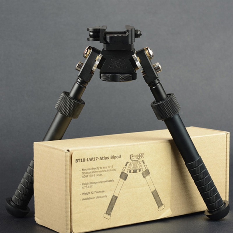

Asi, a ojo, y sin mirar, creo que no vale, aunque tampoco estoy muy seguro...tendría que medirlo......
El bipode Atlas, ocupa 3 espacios del carril....y ya se necesitaría ser bastante mañoso, y tener alguna herramienta de carpintería, para adaptar eso, pues no le veo los taladros para ser sujetado por tornillos....creo que para instalar esa pieza, ya tendría que ser un usuario algo avanzado en bricolaje.....Lo bueno, que valdría para el bipode Atlas, y los tipo Harris....estos chinos, discurren, lo que sea..... :D

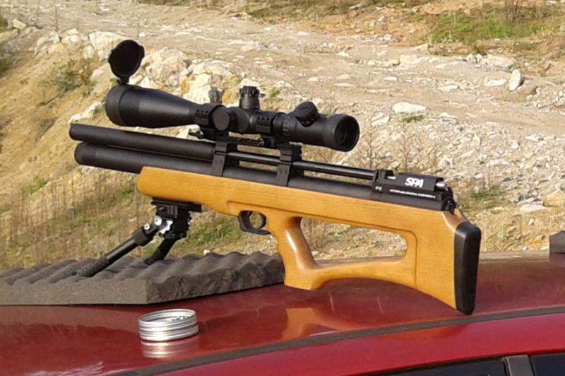

Bueno ya os enseñaré fotos del bipode montado cuando lo tenga y de la SPA P10 terminada.
