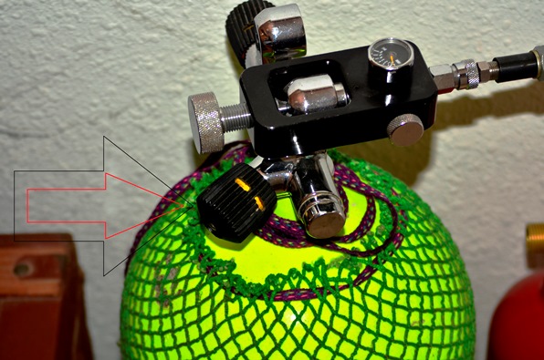

Tengo el siguiente el problema, cuando cargo la PCP, llega un punto, sin haber llegado al tope si no a 1/3, que ya no carga mas, sino que el aire sale por el mando de la scuba. No se si a alguien le habrá ocurrido lo mismo y si tiene fácil solución o hay que llevarla a alguna tienda a que la revisen, supongo que será alguna tórica que esté mal o haya perdido sus propiedades. De paso si sabeis de algún sitio donde lo hagan en Cáceres o por la zona Noroeste de Madrid.
Agradezco cualquier información que podais aportar.

Si tienes que reparar el grifo, mejor, yo me compraría uno nuevo, de una sola salida, no valen mucho, unos 35 €, y te libras de problemas......es desenroscar uno, y enroscar el otro.

Un error que solemos cometer con las botellas, es que tendemos a cerrar los grifos a tope por seguridad, pero lo que hacemos así es aplastar la tórica de los grifos.
A mi el del centro de revisión y recarga me explico que lo que hay que hacer es cerrar a tope y luego abrir un poco el grifo sin que salga el aire para que la tórica no quede aplastada.
Con esto lo que te digo es que podría ser la tórica del grifo.

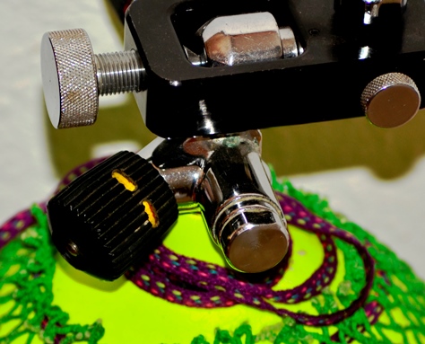

No creo que sea un problema de la tórica de cierre, porque de lo contrario se escaparía el aire con el grifo cerrado, pero sí ocurre algo con la tórica que debe haber en el eje del mando, del grifo en cuestión. Se te ha ocurrido utilizar la otra salida, a lo mejor el problema únicamente está en el grifo actual, y puedes utilizar el otro tranquilamente.

abranchadell escribió:No creo que sea un problema de la tórica de cierre, porque de lo contrario se escaparía el aire con el grifo cerrado, pero sí ocurre algo con la tórica que debe haber en el eje del mando, del grifo en cuestión. Se te ha ocurrido utilizar la otra salida, a lo mejor el problema únicamente está en el grifo actual, y puedes utilizar el otro tranquilamente.
Sí se me ha ocurrido, lo que ocurre es que no vale la estación de carga que tengo en la otra toma esa va a rosca.

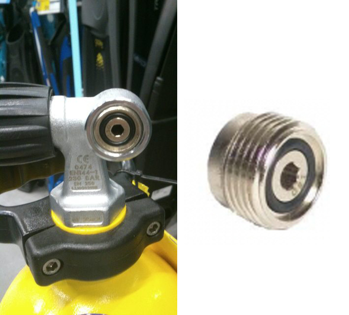

Todas las tomas van a rosca, únicamente es que existe una pieza que tiene una junta tórica, en donde acoplas tu estación de carga, que se desenrosca con una llave allén. Una vez quitada, la enroscas en la otra toma y debería funcionar igual de bien con tu estación de carga.

Hola Quercus, el tapón al que se refiere el compañero puedes verlo en la página de Buceo4vientos.es. Entras en el subforo de botellas y grifería y ahí encuentras la pieza denominada nucleo intermedio de grifería o adaptador DIN, con tórica incluida, con un precio de 4 €. Esto permite que se le pueda colocar al grifo una estación de estribo, que viene siendo parecida a la tuya.
Como dice el compañero, la quitas de la boca en que se encuantra y la pasas a la otra. Esto se puede hacer con una llave Allen de 8 mm. Revisa la tórica y ponle un poco de grasa de silicona. Si continúa perdiendo aire quizás el problema esté en la estación.

Esa pieza se llama adaptador DIN a INT, y se enrosca en el grifo. Se quita con una llave Allen, y se la pones al otro grifo, y listo

Centollo9 escribió:Hola Quercus, el tapón al que se refiere el compañero puedes verlo en la página de Buceo4vientos.es. Entras en el subforo de botellas y grifería y ahí encuentras la pieza denominada nucleo intermedio de grifería o adaptador DIN, con tórica incluida, con un precio de 4 €. Esto permite que se le pueda colocar al grifo una estación de estribo, que viene siendo parecida a la tuya.
Muchas gracias por la información Centollo 9, si en lugar de grasa, que no tengo, le pongo un poco de aceite de silicone será lo mismo?
manolosolo escribió:Esa pieza se llama adaptador DIN a INT, y se enrosca en el grifo. Se quita con una llave Allen, y se la pones al otro grifo, y listo
Muchas gracias Manolosolo, exacto eso es lo que tiene la scuba, eres una enciclopedia del saber.
