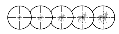

En primer lugar, la distancia medida entre los puntos Mil-Dot, no es siempre la misma, dependiendo de los aumentos del visor, a mas aumentos, la distancia disminuye, y mucho.
La distancia entre dos mil-dot, es de un m a 1000, 10 cm a 100 m, 5 cm a 50 m, y asi sucesivamente.....pero, siempre a unos aumentos fijos dados por el fabricante, y normalmente, marcados en la rueda del zoom del visor, con un color diferente. Esto, en un visor de algo de calidad, porque en un visor corriente, estos puntos, están poco mas que de adorno......De todas formas, como norma, las distancias para medir con mil-dot, se hace aproximadamente, con la mitad de aumentos que de el visor. Esto ocurre en visores con reticula en segundo plano focal, los mas normales y vendidos.
Con la reticula en primer plano FFP (visores caros), la reticula aumenta o disminuye con el zoom, manteniendo siempre las mismas proporciones de distancia entre los Mil-Dot.
Si apuntando con la cruz de la reticula siempre al mismo sitio y distancia, los impactos no van a la misma altura, el regulador, no esta bien, pero si apuntando a diferentes distancias, y calculando con los mil-dot, es que esos cálculos, son erróneos.....Y en deriva, es decir, dcha o izq, van bien???? Puede darse el caso, de que el visor, no este bien.....
Yo tengo una P12, no regulada, que conforme va bajando la presión del deposito, me va bajando también paulatinamente el punto de impacto, pero, siempre bajando, no subiendo....de todas formas, lo tengo ya mas que calculado, y corrijo con los mil-dot, sin problema....y es mas, tengo un regulador de P10, regalado amablemente por Vicente de Spairguns, del cual solo puedo hablar cosas buenas, como persona y vendedor fiable al 200%, que no he montado aun, y tampoco me desvivo por hacerlo, pues para mi, la P12, es una magnifica carabina tal como sale de la caja, y supongo, que la P10, será mejor todavía, al ser regulada y afinada, pero como cualquier otra carabina, incluso de las carísimas, siempre puede tener un fallo o una averia en cualquiera de sus mecanismos.....
