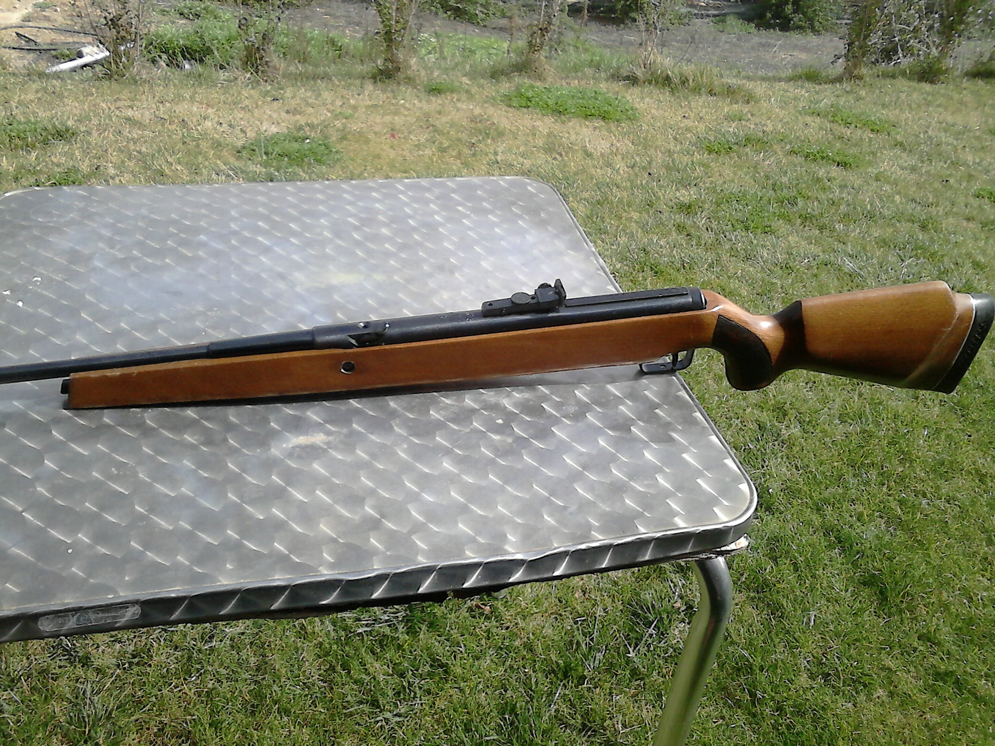

Muy buenas :

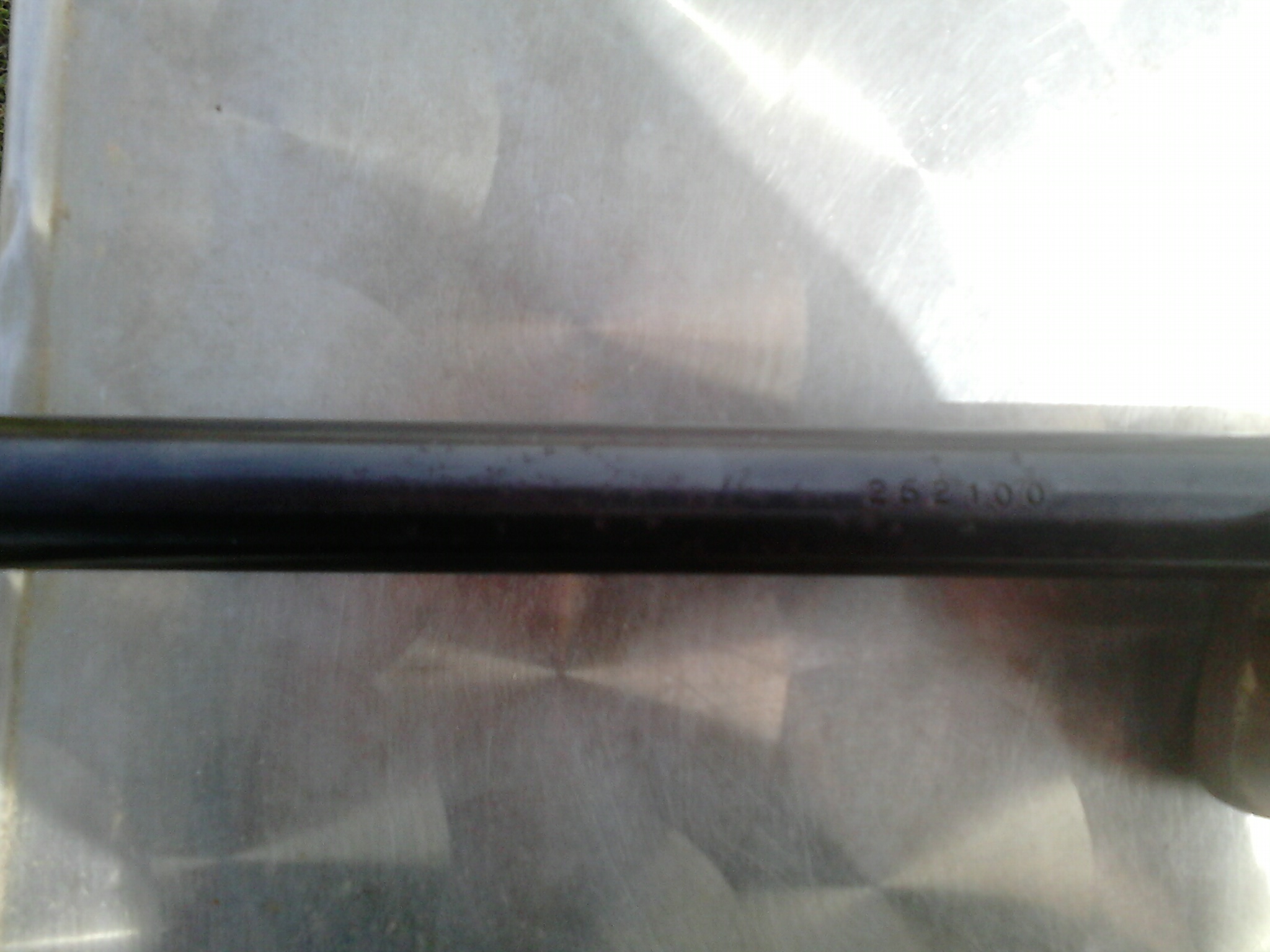

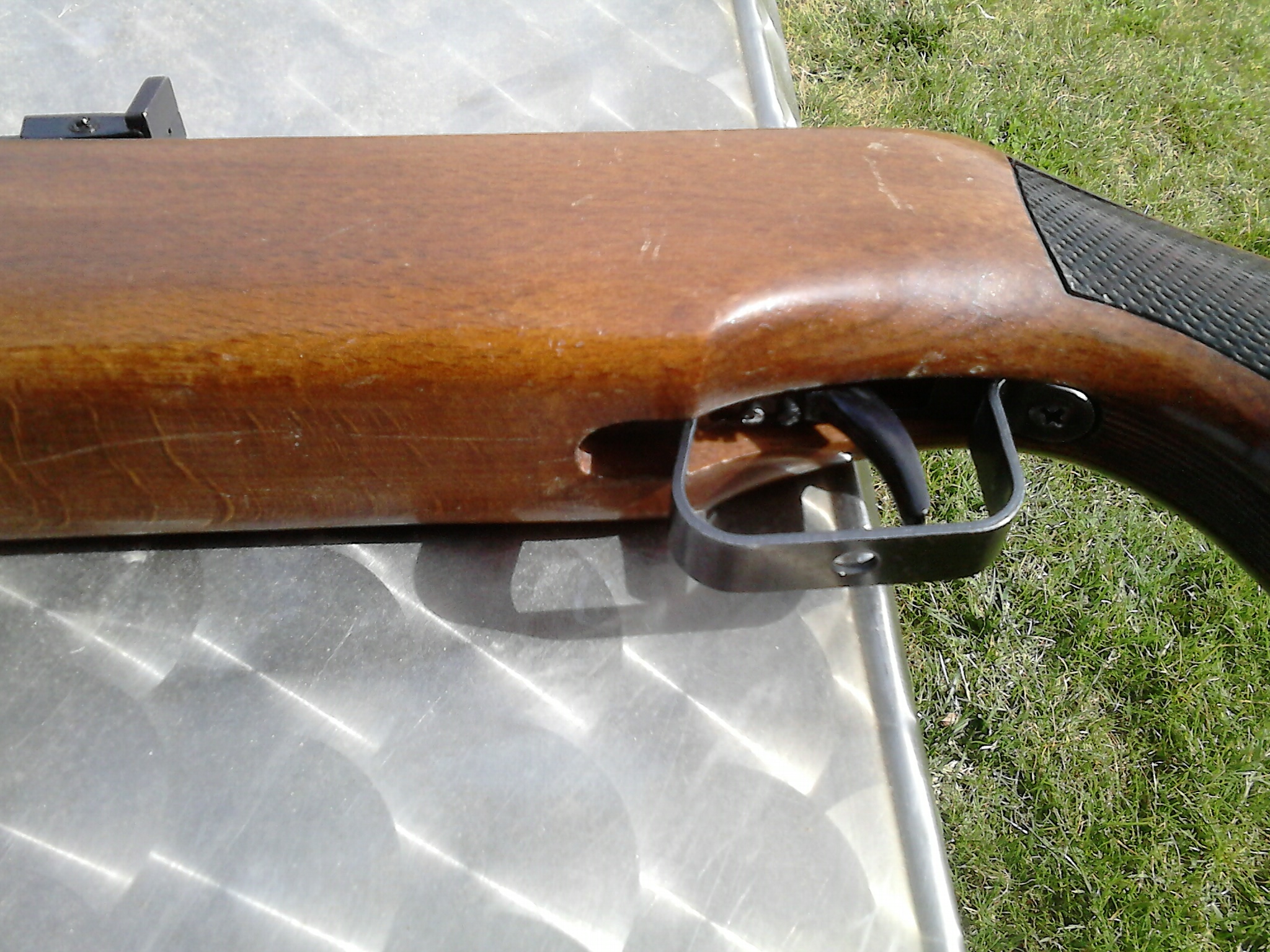

Hoy he estado probando esta carabina. La verdad, nunca había probado este modelo ( Diana 50 ). Un armero amigo que la vió se la quería quedar si o si
. La carabina es preciosa y, tiene detalles como el gatillo regulable, que vienen a exaltar lo que es una calidad de fabricación Alemana por que hoy en día hay muchas carabinas que no tienen un gatillo así de sensible y esta carabina tiene ( según nos ha dicho un armero ) entre 35 y 40 años.
A ver si puedo colgar alguna foto para que la veais :

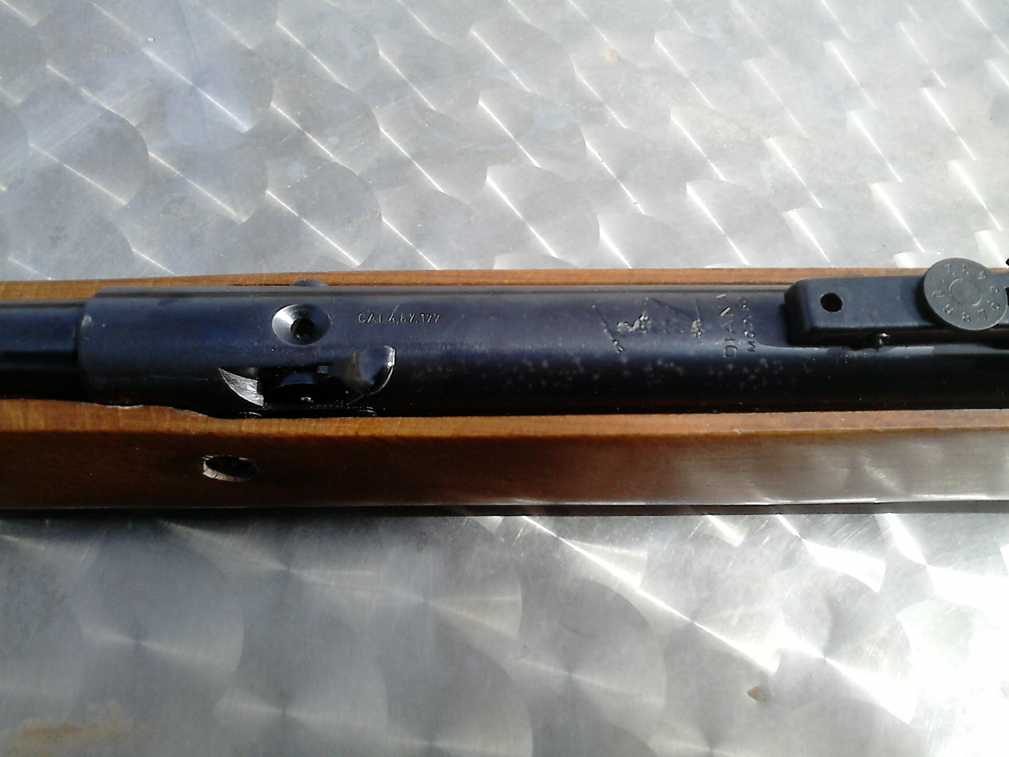

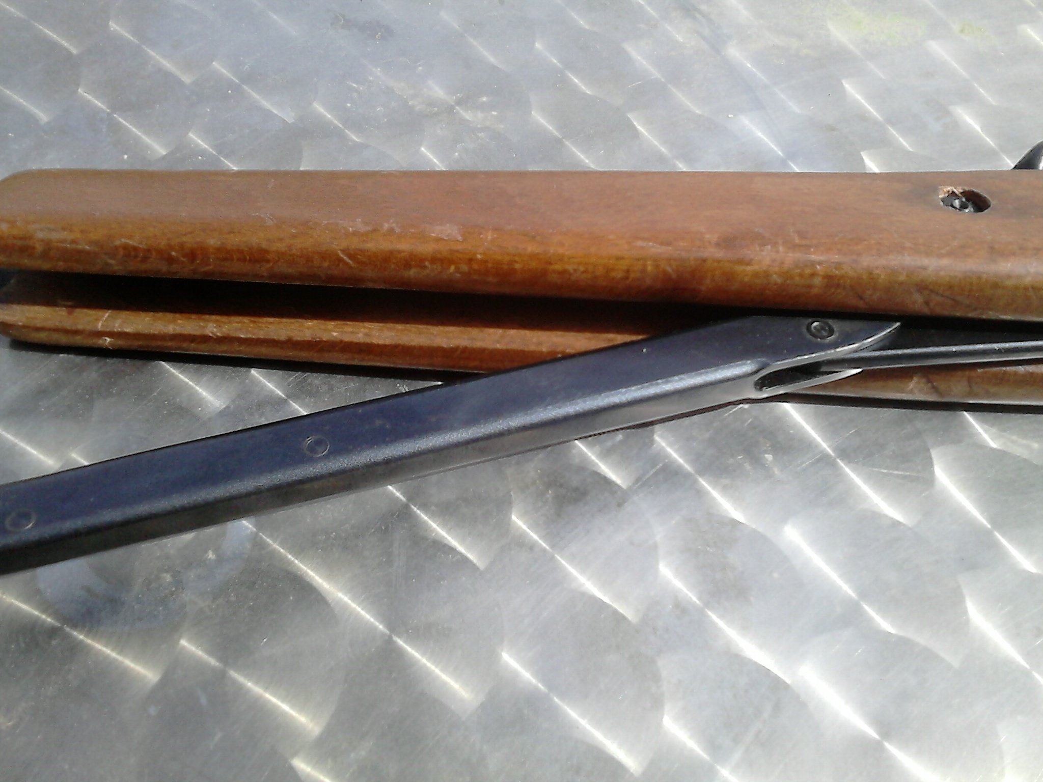

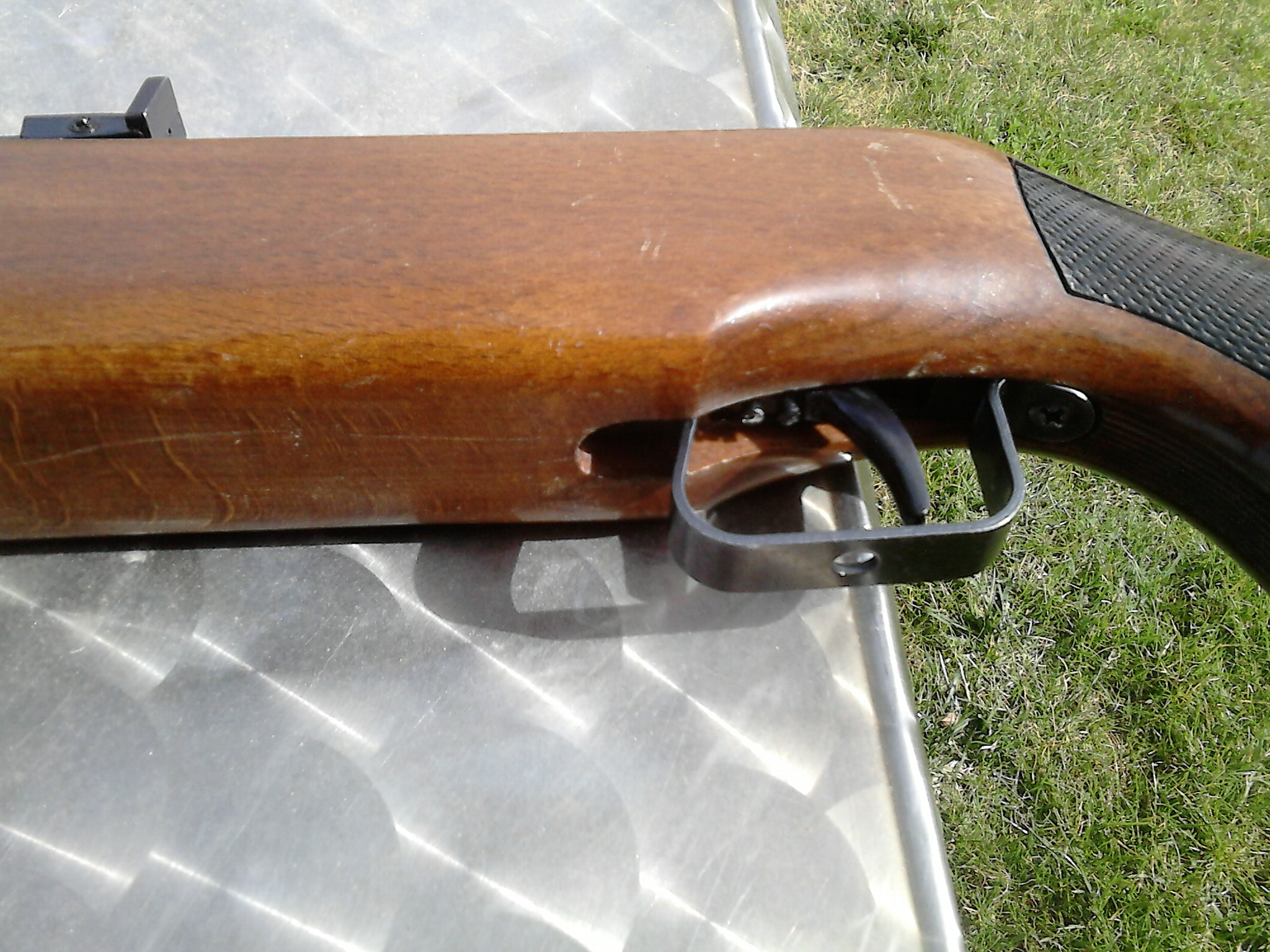

Re: Carabina Diana 50
Alguna mas :
Tiene alguna marca en la madera y algunos signos de desgaste en el pavón. Joder si no los tuviera con mas de 35 años de uso sería un arma extraterrestre
Pero por lo demás, solo puedo decir que he disparado sobre un palé a 25 m y escuchaba perfectamente el impacto ( fuerte ) de los balines del cal. 177.
Esperamos vuestras impresiones sobre la carabina y también ( por que no preguntarlo ) si creeis que se podría poner en el apartado de compra/venta y por que precio razonable. Entiendo que para coleccionistas ya que nadie pretenderá competir con ella pero... funcionando ( que funciona ) y con lo bonita que es ¿ Que puede valer ????
Gracias por vuestra atención. Un saludo

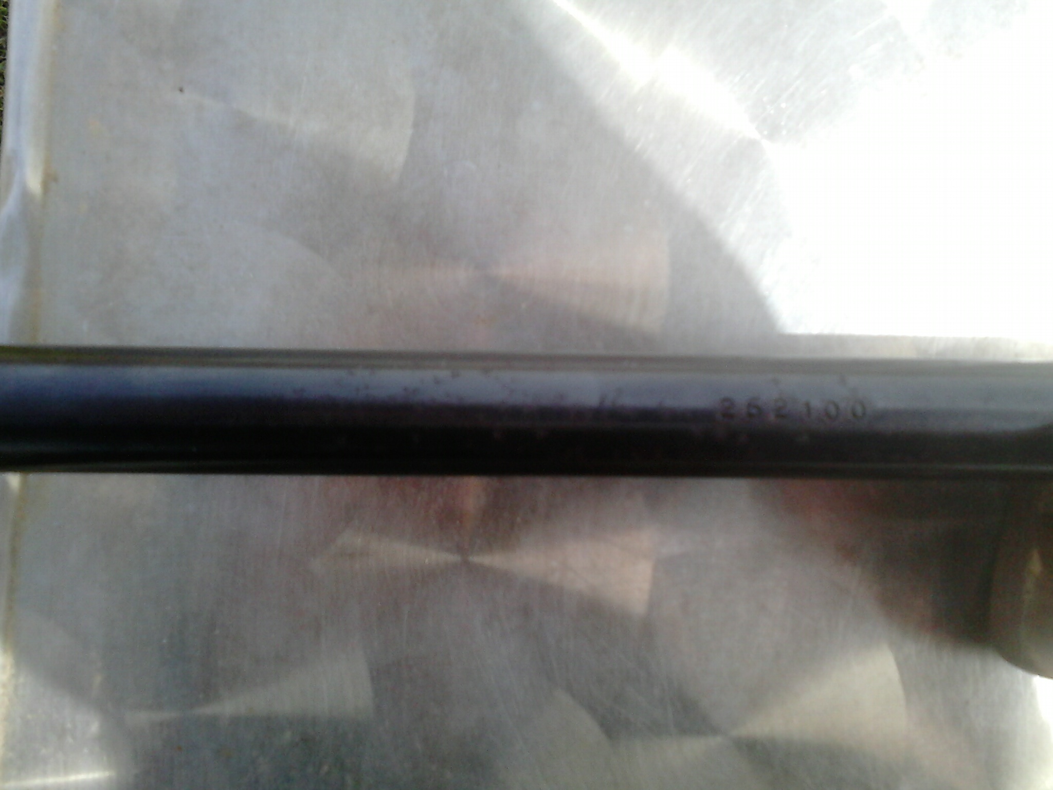

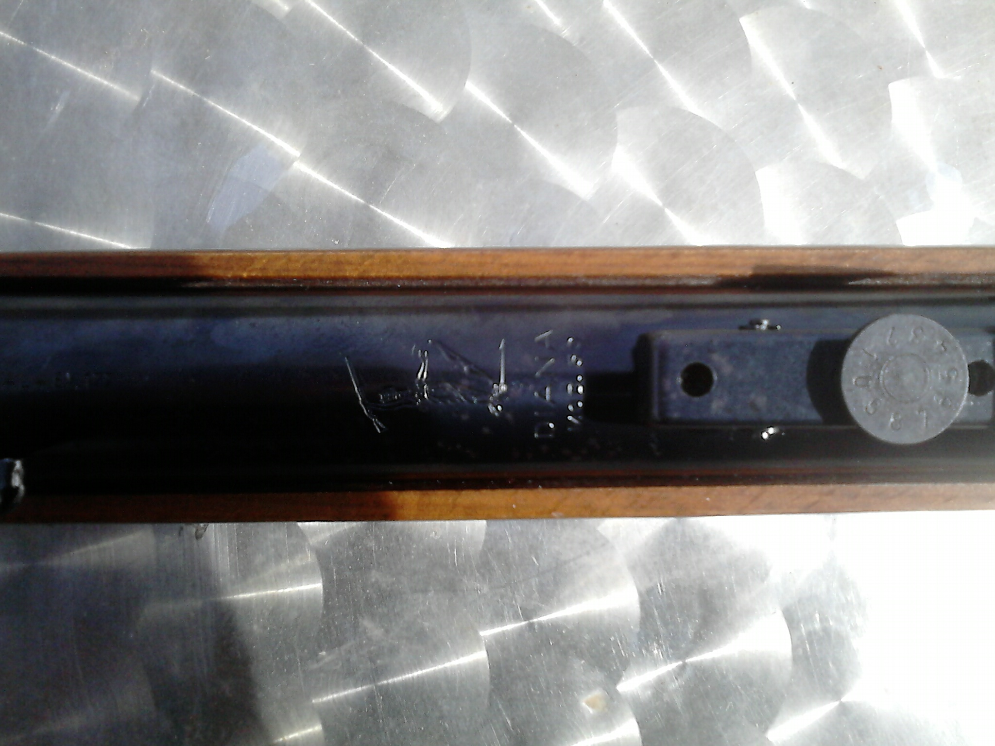

paxaro escribió:Hola
La Diana 50 es una gran carabina ,muy codiciada por coleccionistas
Puede disparar todo tipo de balines y además con bastante precisión, muy por encima de sus compañeras de la época . Sobre su potencia debes mirar si tiene marcado una F dentro de un exagono ,si es así tendrá 7 julios ,sinó tendrá unos 10 o 12 (de estos últimos datos no estoy seguro )a ver si otro forero mas versado nos lo puede confirmar o desmentir
Paxaro
Hola compañero :
Le he buscado las marcas que mencionas y, a no ser que las muestre en la parte del mecanizado que queda por debajo de la madera, no las he encontrado ( ni he querido abrirla ya que no es mía ). Tampoco he podido pasarle un Crony a ver a cuanto dispara. Solo puedo decir que dispara con fuerza los balines del 4,5. pero las referencias que mencionas no las hemos encontrado en la carabina. Quizá en las fotos de arriba se pueda encontrar alguna referencia que aclare su tipo o potencia. No lo sé. Esto es para entendidos en este tipo de armas.
Gracias por tu respuesta.

Ola, yo soy Serapio de Portugal, hace años que colecciono carabinas de aire e fuego antiquas, uno de los modelos que más me gustan e me da plazer restaurar son estas preciosidades... LAS DIANA MOD.50, son carabinas muy fiables e de lo mejor que se a fabricado en sus tiempos, mismo hoy tienen una calidad de construción que se puede mirar solo en carabinas de tope!
Hace tiempo que empezei un hillo en lo foro de airecomprimido a pedido de algunos foreros sobre las dianas 50, con permissión dejo aqui lo enlace...
https://airecomprimido.net/portal/viewto ... 12&t=37877
Hablando de potência... se viene con un pentágono marcado en la carabina, originalmente tiene 7,5 julios (175 MS APROXIMADAMENTE) peroo se puede restaurar e mejorar lo que no esteja bueno e se puede subir de potência hasta unos 16 a 18 julios con las piezas correctas (240ms a 270ms dependendo de lo balin utilizado)
Este modelo en particular que presentas tengo una en la colección rigorosamente nueva sobre los 16J.
Se necessitais de algo más me contactas, un saludo!
