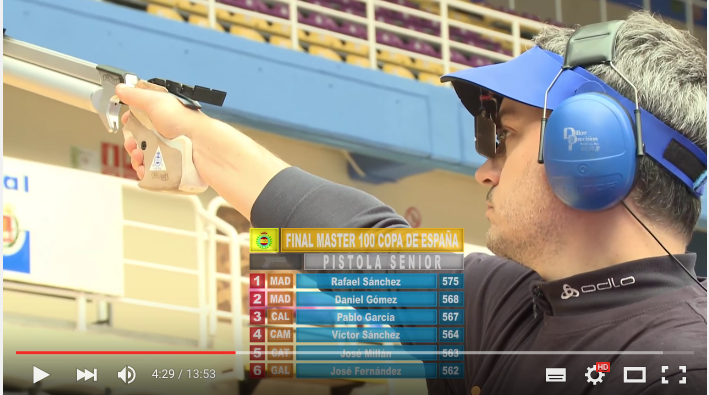

Hola a tod@s compañeros...
He estado viendo en youtube el video de la Copa de España de A.C. del 2015
Total que me he quedado sorprendido al ver una imagen..
En el minuto 4.29 sale un primer plano de un chico en la que la cacha le toca la muñeca...
O al menos a mi me lo parece..
https://www.youtube.com/watch?v=vSjG1yw-oQc
Que os parece??
Pensaba que no se podia tocar la muñeca...

supongo que le descalificarian. No solo toca la muñeca sino que la bloquea. Asi tiro yo tambien. :lol:

pues ha ganado,y si congelais la imagen se ve a pablo (ibergrips ) con algo parecido en la cacha que encaja la mano-muñeca asi que muy ilegal parece que no es.

Pues he consultado el reglamento....
Y a mi juicio y a todas luces...
Toca en la muñeca y por ello deberia haber sido sancionado...

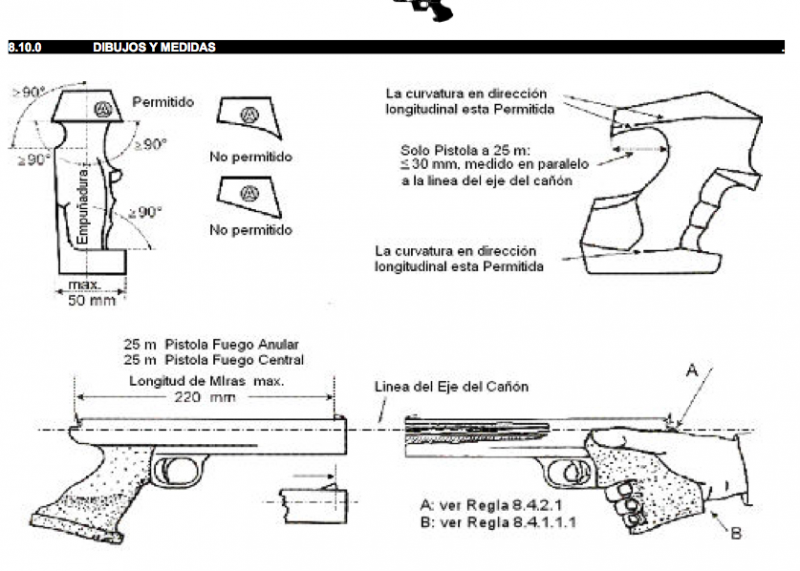

Dibujos Empuñadura
Total 31

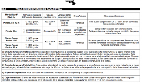

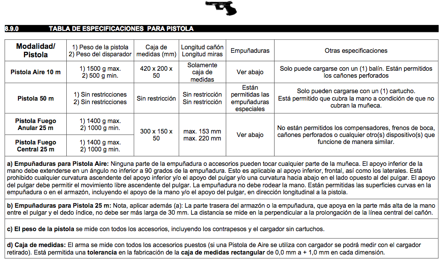

Especificaciones Pistola
Total 32
Empuñadura

A mi modo de ver esa empuñadura es ilegal, puesto que toca la muñeca y limita mucho el movimiento del arma.
Si le hago eso a mis armas aumento automáticamente mi puntuación una barbaridad.

Buenas,la norma en cuanto a medidas y ángulos de la empuñadura es muy clara,no puede rebasar el primer pliege o línea completa que separa la mano de la muñeca,es responsabilidad del arbitro el que se cumpla,de hecho en algún control de armas te piden empuñarla,luego en competición algunos tiradores empuñan y deslizan la mano al limite,a mi modo de ver esta al limite pero legal,si veis vídeos de finales olímpicas es muy común,saludos.

Buenas,sé por experiencia (me he grabado mucho),que esa toma lleva a engaños ópticos,los árbitros son muy rigurosos y es casi imposible que se les pase algo así,todas las opiniones son respetables,menoscabar la honorabilidad de alguien sin un fundamento objetivo no,amén de consecuencias legales que pudiera acarrear,saludos.

¿Es un cable lo que le sale de debajo del casco?, porque es ilegal competir con cualquier tipo de reproductor de sonido, que no digo que lo esté usando.
Y viendo el vídeo de Youtube se ve claramente que esa empuñadura rebasa la primera linea de la muñeca.
En fin, cosas que no me explico como pueden pasar.

El cable.. creo que es de los tapones auditivos... no de los cascos del walkmann..
Por ahi ninguna pega...Totalmente normal.. yo en alguna tirada tambien me pongo tapones + cascos...
Lo del pliegue de la mano.. yo desde luego lo veo tan al limite.. que si por mi fuera no habria tirado...
Cualquier parte de la muñeca es claro... el pliegue forma parte de la muñeca... de ahi que tenga pliegues ... debido al movimiento...

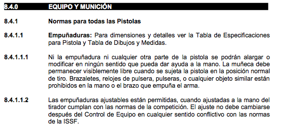

La norma de las empuñaduras..
8.4.1.1.1 Ni la empuñadura ni cualquier otra parte de la pistola se podrán alargar o modificar en ningún sentido que pueda dar ayuda a la mano. La muñeca debe permanecer visiblemente libre cuando se sujeta la pistola en la posición normal de tiro. Brazaletes, relojes de pulsera, pulseras, o cualquier objeto similar están prohibidos en la mano o el brazo que empuña el arma.
Total 100
Normativa
