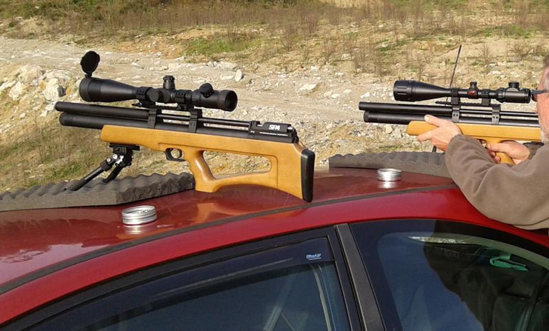

La P12, para divertirse y latear toda una tarde entre 50-70 m, va muy bien. Cargada a 220 bar, ojo, no mas presión, por si las moscas...., y aqui, si que hay que tener cuidadito, que estamos hablando de presiones, que pueden hacer mucha pupa, incluso mandarte al otro barrio, tiras toda la tarde con una carga de aire.
Mi compañero, tiene otra igual, tuneada y con el regulador Lobo, algo mas alegre, puede tirar un poco mas lejos, y con mas energía, pero mientras yo hago una sola carga de aire, el tiene que hacer cuatro para el mismo nº de tiros.........
La mia, es la de la izq.......
