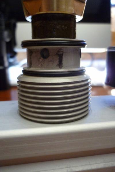

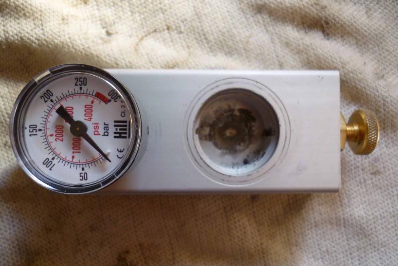

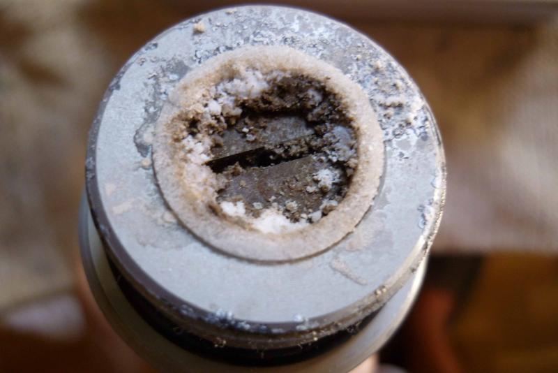

Solo he podido desmontar una parte, no se como seguir desmontando y me he encontrado con lo que pongo abajo. Se ve que esta lleno de porquería y ya lo he limpiado, pero e gustaría saber como se desmonta por completo para mirar las toricas que estarán hechas polvo a la vista de como está esta parte, pero no es igual que la MK3 y estoy perdido. A ver si alguien me ilumina a seguir desmontándola. Solo se llegar hasta ahí, ya no se seguir...
Os dejo una fotos.

Yo diría que tienes un problema de corrosión interna por óxido, no utilizabas el Dry pack anti-humedad?.

Eso he pensado yo, parece como si hubiese cal o sal, pero vivo en una zona seca, Madrid y no uso el Dry pack, me da que cuando la compré en la armería, me la vendieron usada como si fuese nueva. En 3-4 meses de uso, no es normal que se estropee y que muestre esos síntomas de abrasión.
Sigo sin saber como se desmontan las etapas, es diferente a la MK3 como ya he dicho y no se como seguir, me he estancado ahí. Cualquier tipo de ayuda es de agradecer :)

No se si sujentado la rosca grande que entra en la base a un tornillo, se separará la parte superior también a rosca, probaré a ver si se puede.
¿Alguien sabe si esto podría ser así? si fuera así, ¿la rosca iria en el sentido de la agujas del reloj o al contrario? Ya no se que hacer. He intentado meter un destornillador en la parte que se ve de color mas oscuro, para ver si iba a rosca, y nada, no hay manera de soltarlo.
