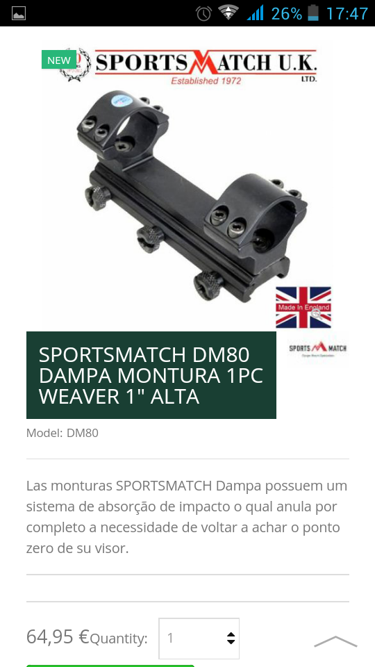

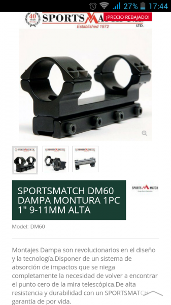

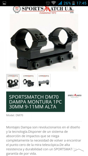

Mensajepor gineszr » 25 Jul 2015 13:04
Me podriais ayudar para saber q tipo de dampa seria la aconsejable para la hw 97k y cual seria mejor????
Necesito toda la ayuda posible.
Muchas gracias. :D
Aqui os pongo las fotos.
perdonar porque soy nuevo en este mundillo y el mensaje lo puse en el bienvenida, asique lo pongo donde 50
perdonar porque soy nuevo en este mundillo y el mensaje lo puse en el bienvenida, asique lo pongo donde 51
perdonar porque soy nuevo en este mundillo y el mensaje lo puse en el bienvenida, asique lo pongo donde 52

Mensajepor BlackJack » 28 Jul 2015 02:58
Para una HW97, la tercera descartada, ya que es para railes weaver, las otras dos van en función del diámetro del tubo del visor, dependiendo de si es de 1", lo más común entre los visores de gama modesta, o de 30mm.Otro factor es la altura, que va en función del diámetro de la campana del visor, visores con mucha campana, requieren de monturas más altas; también hay gente que usa monturas altas indistintamente, pero yo no lo hago.

Mensajepor gineszr » 28 Jul 2015 21:49
GraciAs por la aclaración y por la ayuda blackjack.
Me decantare por la montura dampa 60.
