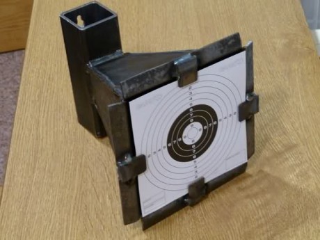

Hola, ¿ alguien sabe donde comprar un caza balinés que aguante los impactos de una carabina del 5.5 potente ?
tengo la NORICA QUICK.
algo como esto. Gracias.
Hola, ¿ alguien sabe donde comprar un caza balinés que aguante los impactos de una carabina del 5.5 potente 00

Mi experiencia con el cazabalines Gamo parecido al de la fotografía del primer hilo, no es muy positiva, tiene en el interior del tubo vertical cuadrado un deflector inclinado para que los balines disparados vayan a parar al fondo, el material es endeble y a fuerza de recibir disparos, va perdiendo la inclinación hasta que queda en horizontal y los disparos dan directamente en la pared posterior del tubo cuadrado vertical, al cual acaban perforando.
Esto me ha pasado a mí tirando con una Gamo MC Super, que en absoluto es potente, pero que al ser muy precisa hace que los impactos vayan al mismo sitio.
Esto se puede solucionar con el cazabalines nuevo, si alguien suelda en el interior un refuerzo en dicho deflector, solucionado esto, el cazabalines es casi perfecto.

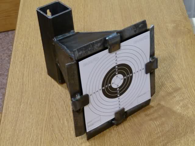

Pues hacerse uno tampoco es tan caro y funciona de maravilla. Este es indestructible y se trata de una chapa de 3 mm cortada, plegada y soldada en los laterales, sin más.

:mrgreen: Mejor, me iria a chapa de 3 mm, caballo grande, ande o no ande. Ahora, habría que pensar en amortiguar un poco el sonido, pues cada tiro debe sonar como una campanada dando la 1, sobre todo en un 5,5 a 24 J... :lol:

Perdón, la chapa es de 3 mm, se me fue el dedo; ya está corregido. Con respecto al ruido, es menor que el de una campana convencional. Como el balín choca contra la parte de arriba que está inclinada, el golpe no es tan seco y vibra mucho menos, además, no hay efecto campana.
