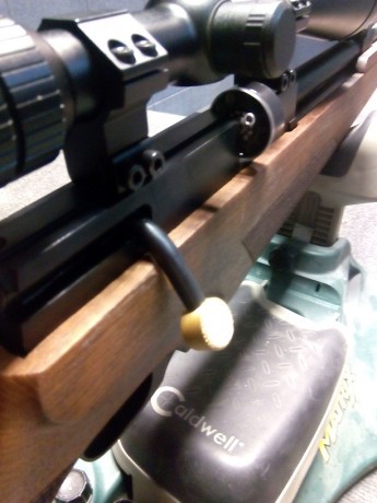

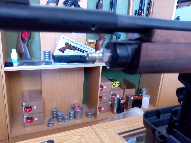

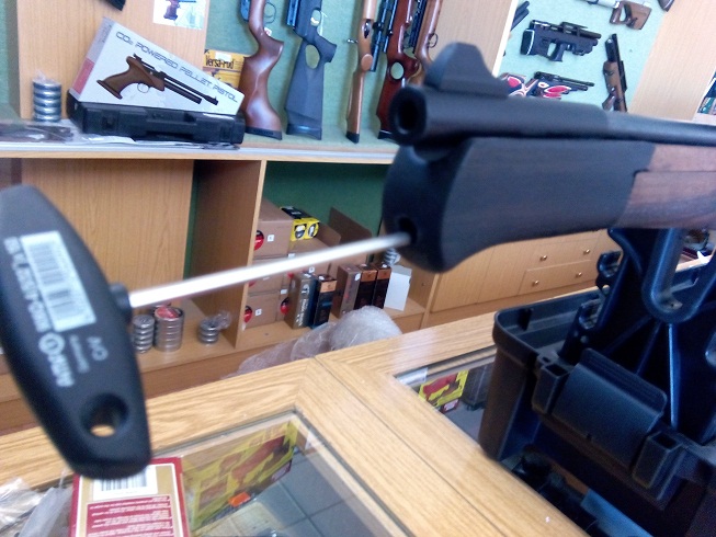

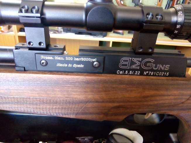

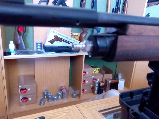

BUENOS DIAS , ayer por fin tuve la posibilidad de probar una de estas STUZEN fabricadas en España por BMGuns, en las instalaciones de la,el arma en concreto era una Stuzen en cal. 22 , el nogal como en todas las maquinas fabricadas por esta firma ¡¡ Extraordinario ¡¡ con un acabado al aceite que le da un aire de arma centroeuropea por este acabado y por los dos remates de Ebano que lleva en la talonera del pistolet y en el puntal del guardamanos , este ultimo desmontable mediante una llave allen de 4mm ,sirve ademas de darle esa categoria que da la madera noble para cubrir el niple de carga del deposito. trae unos picados en el pistolet y guardamanos, hechos a mano ( nada de laser ) que aun realzan mas la categoria

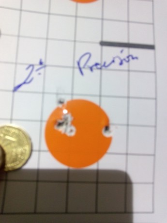

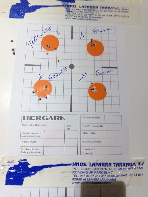

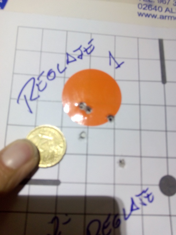

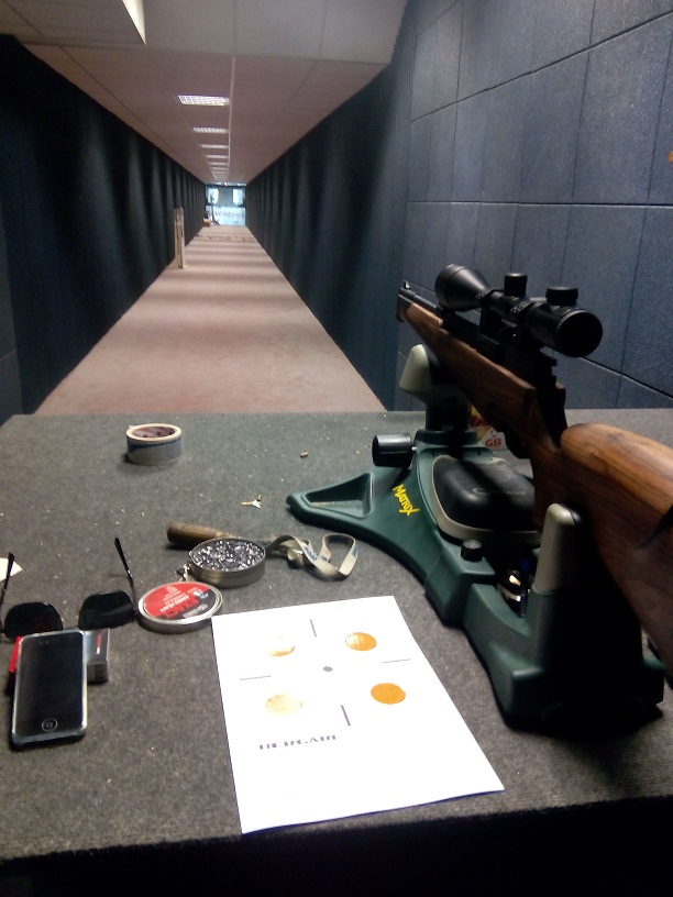

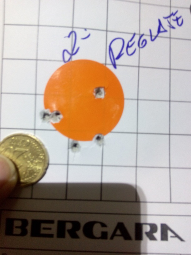

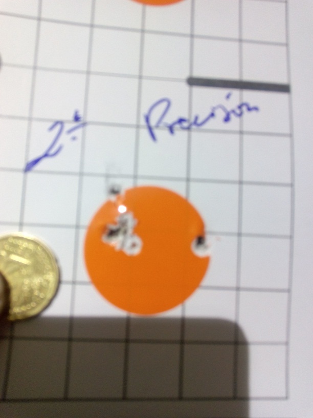

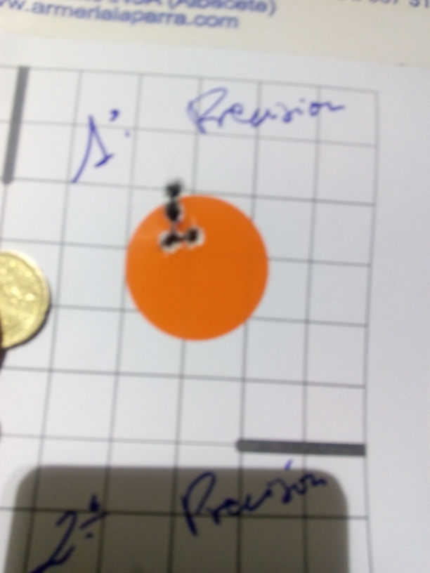

Las pruebas realizadas fueron simplemente las de ver la precision de estas carabinas a una distancia mas - menos standar de uso que son los 50 metros.
hay que dejar claro que este modelo STUZEN esta creado con la exclusividad requerida por los coleccionistas , pero ademas debe de arrojar unos buenos resultados de precision y ahora despues veremos que si los dio, quedando a una mas que aceptable altura.Hay que decir que este modelo de BMGuns trae un regulador LOBO tarado a 110 bar.

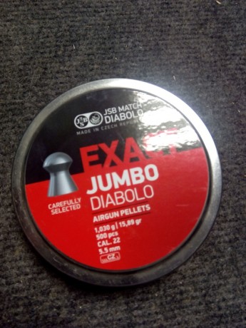

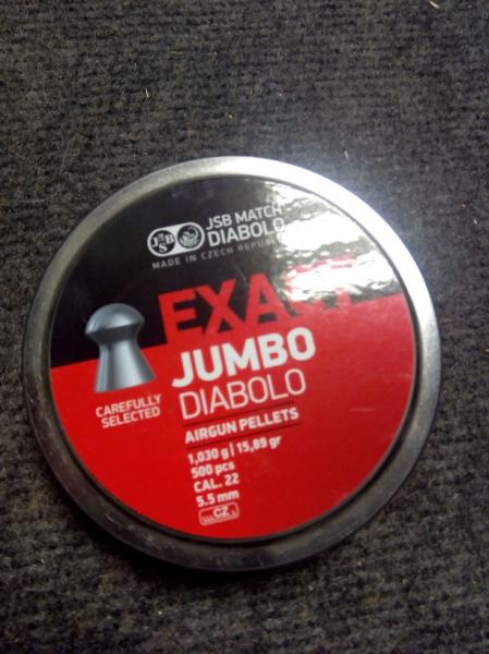

Bien... pues con el poco tiempo que mi trabajo me permite la prueba se realizo en galeria cerrada de 50 metros ,con el apoyo de un banco de tiro normalito Cadwell Matrix , el visor utilizado fue un Arcea de 24 aumentos mildot, y la municion JSB Jumbo original de 15,9 grains disparando a posit de 29 mm de diametro.

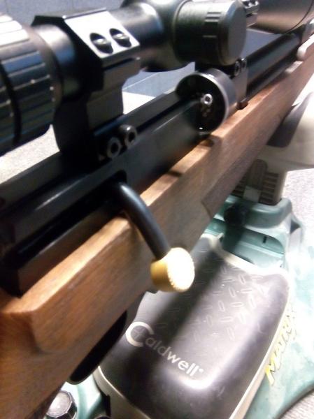

Al cogerla notas... ,creo que la palabra es calidez , al encararla notas equilibrio, la accion con este cerrojo de dimensiones y bola generosa da la sensacion de un arma de fuego , la accion es suave al montar y mas suave aun al cargar el balin con total ausencia de roces al pasar por el cargador de salto automatico de 10 disparos, el gatillo muy definido en sus tiempos y efectivo al 100/100.
Lo siguiente acontecido lo dejo en estas fotos , espero que os guste , de momento esto si esta tarde dispongo de otro rato intentare hacerle una cronografia y autonomia

PRECISION...

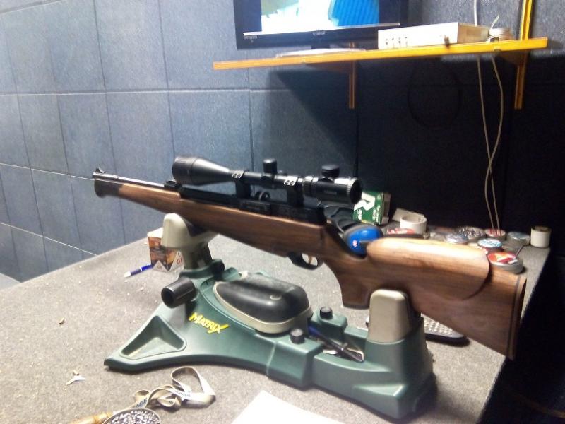

EL SITIO...

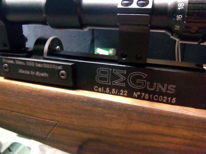

DETALLES....

Pues para la tela que dices que vale el cacharro y tirando apoyado 100% en una torretona de esas que se apoya el rifle puta madre a 50 metros de distancia, en galería cerrada, sin viento ni na, balines de lo buenos y tal...... pues :angel^: no veo yo una agrupación mu buena la verdad, eso lo hago yo con mi cacharrillo que me costo la mitad y tiene mogollon de tiempo.
