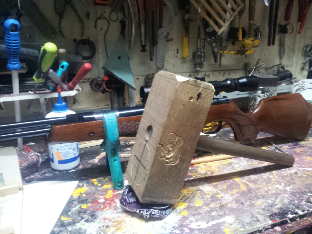

hola . no te lo tomes a mal , " querido compañero furilo " !!! pero como te va a ir bien si es una gamo !!! , para mas la has abierto y desmontado que pensabas ? , que tenia , " alma" , como has podido comprobar , solo tiene un corazon de hojalata , la engrasaste a full y se volvio un dragon que escupia fuego por la boca , pero tal esfuerzo acabo con su poder . te aconsejo la uses para latear , no te comas la cabeza y si tiras a latas a 30 , 40 , 50 o mas metros y fallas , cuando te mosquees hagas lo que haciamos mi sobrino y yo , teniamos dos mazas que en nada envidian a la de thor dios del rabo y cuando nos cansabamos de tirar machacabamos las latas en una carga infernal y despues nos tomabamos un refresco . feliz finde!!!

lo del dragon es por lo que pones en el foro del dieseling que te hacia y que seguro la revento las tripas ,osea sello piston y muelle , lo de la maza son cosas para entretener al sobrino suerte !!!
