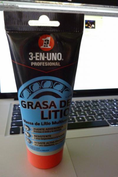

Mensajepor Travel » 11 May 2015 19:04
Te la venden en ferreterías, tiendas de repuestos de automovil o en Leroy Merlin, en este compré yo esta último bote que te pongo en la foto, no llegó a 4€, la marca no se cual es, por eso la he fotografiado, pero si pones en Google "grasa Moly" y buscar imágenes, te saldrán un montón de marcas.
