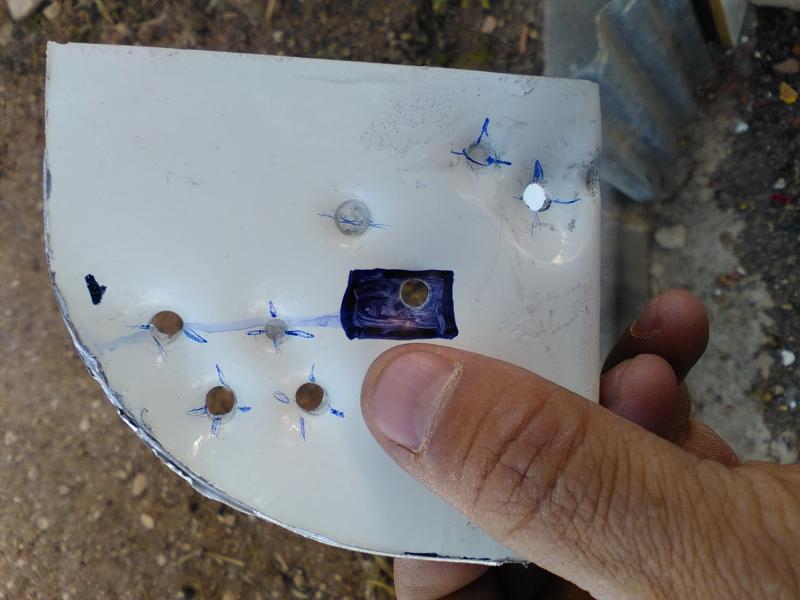

Mensajepor furilo » 09 May 2015 13:48
Los que atraviesa son los cometa exact chapa de aluminio de 2 mm y distancia 35 metros

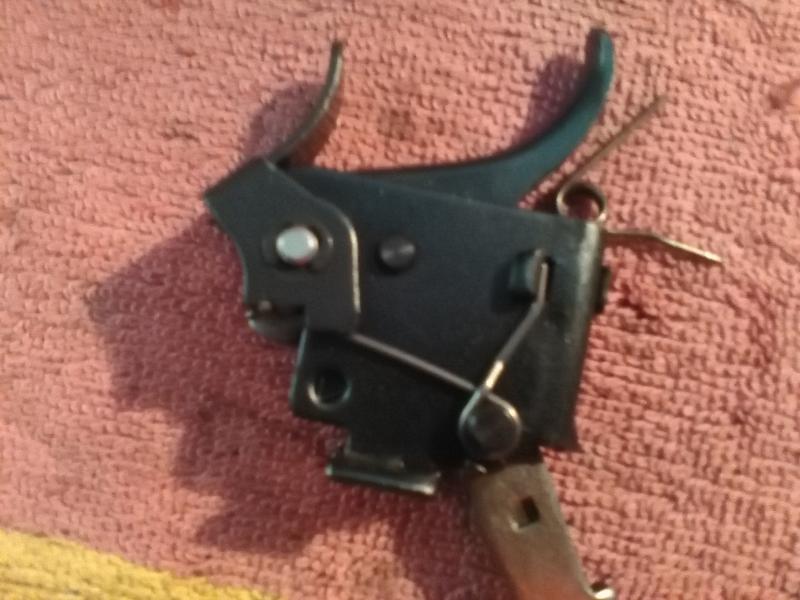

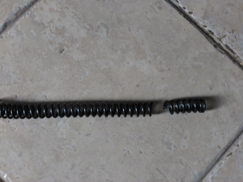

Hola esta tarde después de hacer 20 tiros perdió potencia la shadow rsv pongo el modelo por si alguien no lo sabe habré pegado 2500 disparos y !! Trawwwwww!!!y el que hizo 2501 parecía que estaba tirando con una escopeta de frechines de las ferias lo sabia me fui a casa la desmonto con un mosqueo de la hostia el muelle partido por la mitad que cabreo ya que tenia el visor 3×9×40 bien ajustado :evil: y todo perfecto e temido que quitarlo también yo creo que sea partido el muelle porque estaría defectuoso o algo Asís porque con 2500 tiros no se parte un muelle ¿creo? Si alguien opina algo soy todo oídos y lla e aprovechado para quitar el dichoso muellesito del gatillo esta escopeta el muelle es de 35 estrías el que compre en la armería traerá 40 se lo cortare y pondré el mismo porque iba muy bien dejo la fotos del muelle y el gatillo haber si puedo ponerlas gracias y saludos :oops:

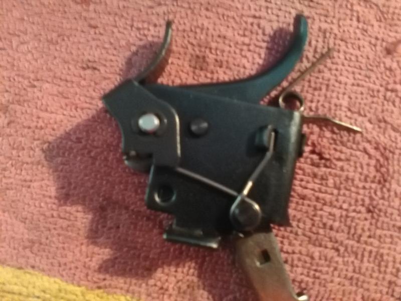

Mensajepor furilo » 10 May 2015 00:15
Y este el muelle del gatillo

Mensajepor manolosolo » 10 May 2015 00:20

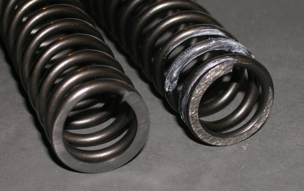

Al cortar el muelle, tienes que dejarlo en los lados como el de la foto.......
No te compliques, un muelle puede durar 10.000 como 1000 tiros.
Para muelles de calidad superior, habría que irse a muelles específicos de importación, como los Vortek, pero cuestan una pasta, mas los portes de Inglaterra o Alemania..........

Mensajepor furilo » 10 May 2015 00:29
Vale manolosolon a sin lo haré cogeré la radial y a corta lo intentare dejarlo a sin gracias y daludos :birra^:
