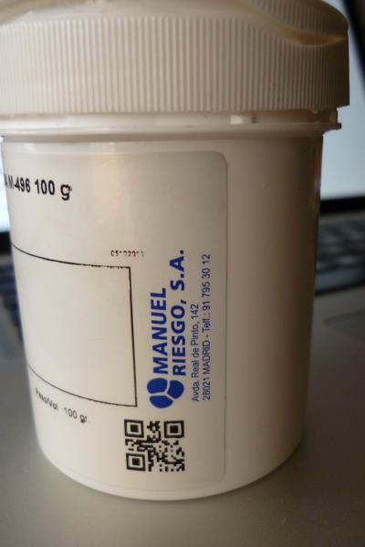

Te pongo una captura del bote que uso yo, en el viene la dirección y un código BIDI que puedes escanear con el movil si quieres. Es de 100gr y lo compro en una ferretería industrial que hay detrás de la Gran Via en Madrid. El precio ronda los 4 o 5 lereles.

Muchas gracias a todos, entiendo que la grasa de silicona es la adecuada para la bomba y la puedo conseguir en ferretería o tiendas de fontanería. La que me comenta el compañero panabayas wd40 la podría conseguir en los mismos lugares que la otra y seria la adecuada para el resto de partes metálicas incluido el empujador del balín.
Gracias de nuevo y seguiré vuestro consejo. :birra^:
