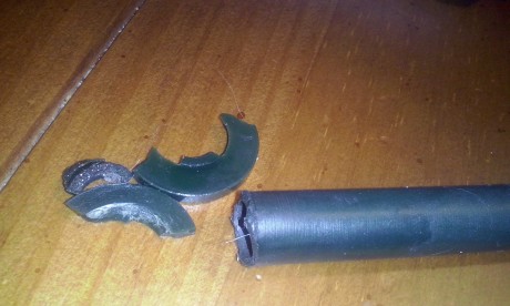

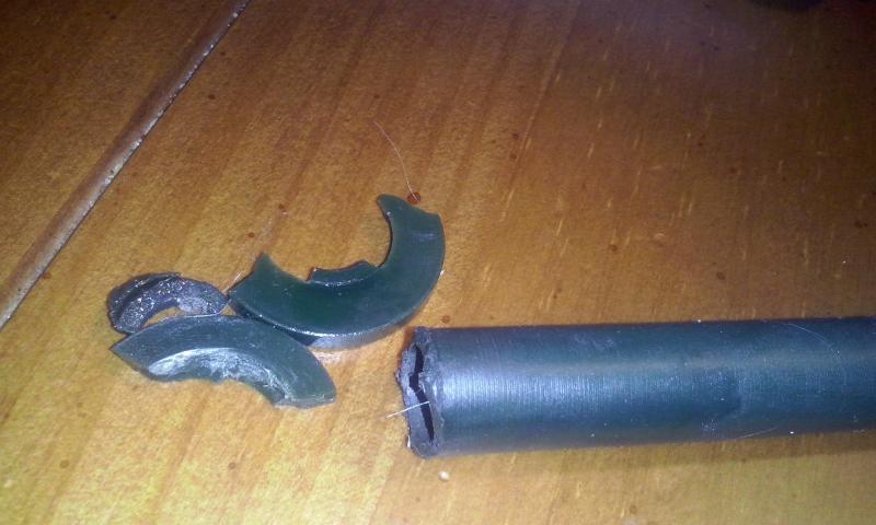

muy bien compañeros despues de unos 700 tiros ,eso si de muy buena calidad,asi a quedado la guia de este carisimo kid de 60 libras
pense que viniendo de England seria mejor y es un plastico de mierda,ahora encima no puedo sacar el top del piston,esta como sellado,vamos una estafa ,una solemne mierda.
muy bien compañeros despues de unos 700 tiros ,eso si de muy buena calidad,asi a quedado la guia de este 00

¿Es una funda de resorte externa como la de Vortek? Si es así, es una lástima, por el costo y porque te tendrás que tomas una hora para limpiar y cambiarlo.
Te recomiendo los kit Vortek. Tengo uno de esos una puesto en mi TX desde hace 6 años (cuando decidí bajarlo a 16 J) y por suerte funciona muy bien. Incluso el resorte, que tiene más de 12.000 disparos (25 latas) y sigue clavado en 15.7 J.
Solución económica: compra una jeringa FPK (o equivalente europea) en la farmacia y usa el cilindro. Es exactamente igual a la funda que viene en el kit (a la Vortek, al menos). En las de esta marca, si querés ponerle una guía interna como la original, el resorte solo no te sirve porque el tope te lo da la guía externa.
Conozco gente que compra un kit con varios resortes de recambio y con estos cilindros de jeringa triplican el kit, así que funciona. Los sellos no importan mucho, son mejores los originales, así que no hace falta cambiarlos (entra cualquiera sintético de 25 mm). El Top Hat lo haces fácilmente con un Dremel y un pedacito de delrin plástico (acá en el sur, se vende en cualquier ferretería)

gracias victor,tengo un vortek en mi 97 y va de lujo,es muy caro pero a la larga duradero,voy a ponerle un muelle original que tengo,pero pillare un vortek,chambers ha sido una estafa ha durado una lata de balines,mierda total,les voy a escribir,por lo menos que sepan lo que venden

al final para quitar el top,ii valla telaii gracias a la ayuda de pepe roa,dejarlo en gasoil toda la noche y darle calor al piston,luego hecharle agua fria y salio esa mierda de. top,plastico del malo,la he puesto un muelle original,su guia metalica y un top metalico dorado
