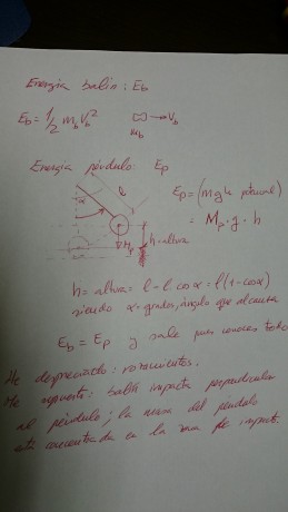

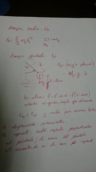

Efectivamente, pero siempre será mejor tener una idea aproximada de lo que tenemos mediante un péndulo y por otra parte, nos sirve para medir velocidades en diferentes puntos y no sólo a la salida del cañón, con lo que no tenemos que suponer la pérdidad de velocidad por resistencia aerodinámica y demás.
Además siempre puedes calibrarlo: o sea un día haces pruebas con el crono de un amigo (yo por ejemplo
El Chrony de la fábrica Cometa mide 1Julio más mi Xcortech.
EL xcortech de otro compañero mide entre 1y 2J menos que el mio.
Por lo tanto estoy en la media
Te pongo los cálculos que son muy sencillos. A parte de las suposiciones que nos cuenta el compañero, también hay que suponer que el balin impacta perpendicular al péndulo, que este se mueve sin rozamientos y que la masa del mismo está concentrada en el punto de impacto. Perdonad la letra, parece de un niño de 3 años...
Cuadno quieras nos vemos y calibramos el aparato.
