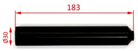

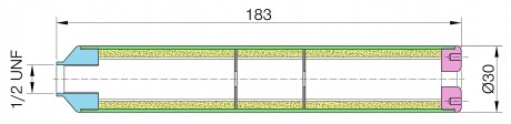

Hola este es el moderadore de sonido Lobo.
Tu mismo puedes veer las medidas.
:saluting-soldier: :saluting-soldier: :saluting-soldier:

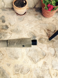

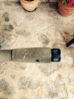

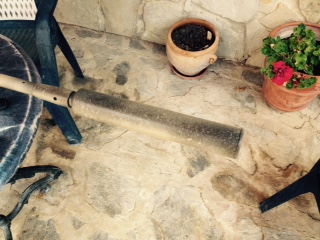

Fotos de mi Norica Gold con adaptatore 1/2 con moderadore Lobo.

Gracias por la información Luchar, te queda muy bien ese adaptador y el silenciador.
