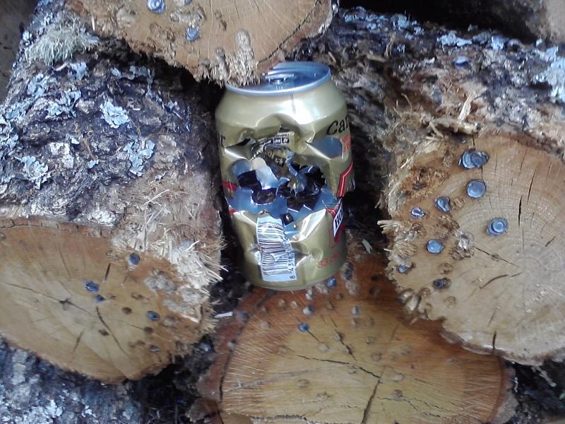

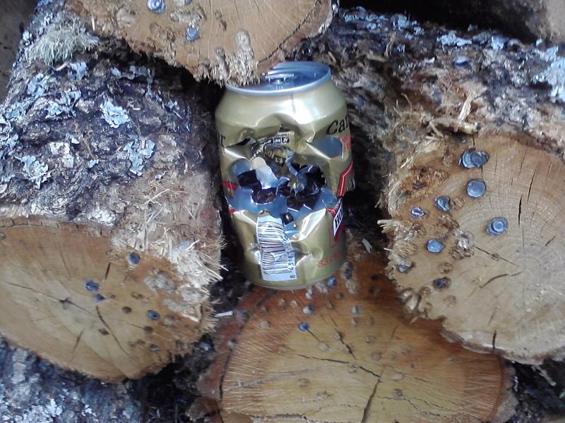

buenas tardes yo tengo una fenix 6.35 con el muelle de 28 julios tenia mucho retroceso y vibraciones ahora la tengo con gas ram de 530 Nw en lugar del de 450Nw que trae de origen tiene mucho menos retroceso que el muelle y no tiene vibraciones
lo maximo que la e probado son a 35 metros esto es el resultado la lata tiene 20 tiros los ultimos pasaban atrabes del orificio

los tiros al bote son de pie y sin ningun tipo de apoyo (desde que cometa fabrica tambien los cañones en 6.35 han mejorado mucho)

jaferdo escribió:los tiros al bote son de pie y sin ningun tipo de apoyo (desde que cometa fabrica tambien los cañones en 6.35 han mejorado mucho)
yo tambien tengo una fusion en 5.5 en su dia de muelle ahora gas ram de 500Nw a mi personalmente me gusta mas el gas ram que el muelle
para mi gusto el gas ram de origen se queda justo para el 5.5 y un poco corto para el 6.35 pues el de origen da entorno a los 20 julios
Si!, cuando vi la foto me lo imaginé, canta un huevo cuando se tira de pie sin apoyos, pero para decir si una carabina es precisa o no lo mejor es contar con apoyos, no podemos decir que una carabina no es precisa cuando alomejor somos nosotros los que estamos fallando...

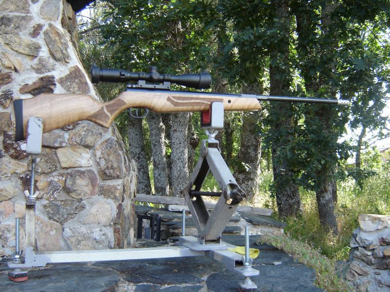

Alonso_Quijano escribió:jaferdo escribió:los tiros al bote son de pie y sin ningun tipo de apoyo (desde que cometa fabrica tambien los cañones en 6.35 han mejorado mucho)
Si!, cuando vi la foto me lo imaginé, canta un huevo cuando se tira de pie sin apoyos, pero para decir si una carabina es precisa o no lo mejor es contar con apoyos, no podemos decir que una carabina no es precisa cuando alomejor somos nosotros los que estamos fallando...![]()
Este cañón del 6.35 para la potencia y calibre con la que estamos tirando, ya nos podemos dar con un canto en los dientes, demasiado bien va...
En cuanto al Gas RAM a mi también me gusta mucho, tuve una "Gamo CFR Whisper GTI" con 16j que era un bisturí, muy precisa y sin apenas patada, la podía usar tranquilamente un niño...
Por eso me compré luego la Cometa Fusión con Gas RAM y del 4.5, pero esta te viene con 20-21j de potencia y para lo que yo la quería que era para hacer BR25 Air no me llegó a servir, no llegaba a tener esa precisión que yo deseaba y al final me la ha dado mi "Feinwerkbau 300S", a esta fusión al final le puse un cañón de Fenix del 5.5 que son mejores que los que trae la Fusión y la tengo para disparar con miras abiertas dándome buenos resultados, además la combinación de carabina fusión con el cañón de la Fenix, me ha quedado una carabina MUY bonita y precisa.
Hablo de precisión refiriéndome a que agrupo dentro de una moneda de 1€, para hacer monoagujeros ya nos tenemos que ir a otro tipo de carabinas...
totalmente deacuerdo en todo contigo yo para tirar apoyado me fabrique esto y no iba mal pero que quieres que te diga me gusta mucho mas colocar latas a diferentes distancias y ver como saltan por los aires tirando de pie y sin apoyos
ahora el trasto lo utilizo para sujetar las carabinas mientras las limpio

Claro!, a ver...
Lo de los apoyos es solo para centrar el visor o las miras y comprobar la precisión.
Luego también los utilizas en modalidades de tiro como el BR y el F-Class, pero para todo lo demas tiras sin apoyos o apoyandote con los codos tendido.
Yo mis carabinas de balines Cometa una vez centradas, las utilizo mas o menos como tu, tiro por mi finca, aveces a latas, otras veces a dianas, otras veces hago concursos con familiares cuando vienen a casa y en alguna que otra ocasión he matado alguna rata...

Sin embargo mi FWB 300S solo la tengo para competir en BR25 Air.
Tiro a las almendras que cuelgan de los almendros, me gusta verlas estallar y otras veces hago pruebas de balistica con distintos tipos de balines.
La verdad es que no sabría vivir en el campo sin mi carabina.
