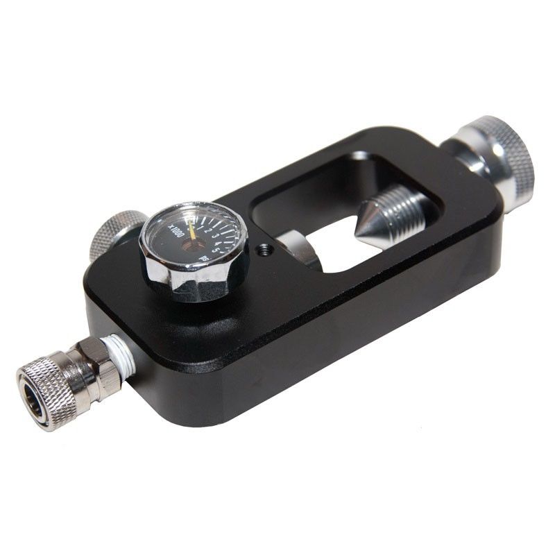

Como se conecta la estación de carga a la botella? he visto dos tipos de estación uno que parece que va a rosca y otro que va a presión mediante una rosca, os pongo las fotos.
Hola a todos,
Me quiero iniciar en PCP y ando un poco perdido en el tema de PCP y cuanto más os leo, 00

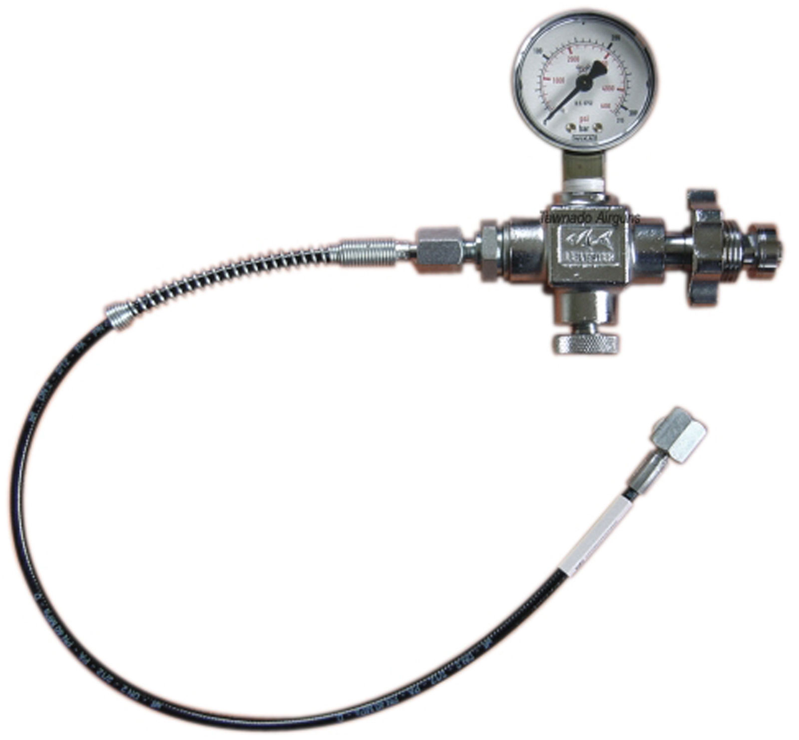

Y esta otra Estacion de carga que parece que va a presión, no?
Hola a todos,
Me quiero iniciar en PCP y ando un poco perdido en el tema de PCP y cuanto más os leo, 02

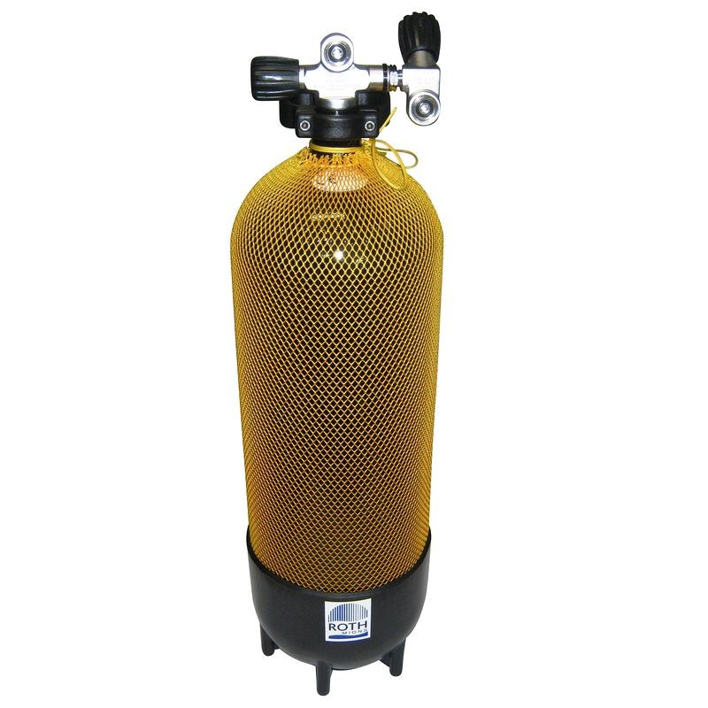

Esta es la botella y me parece apreciar, se ha de enrroscar en la parte derecha no?

Me quiero iniciar en PCP y ando un poco perdido en el tema de PCP y cuanto más os leo, 01

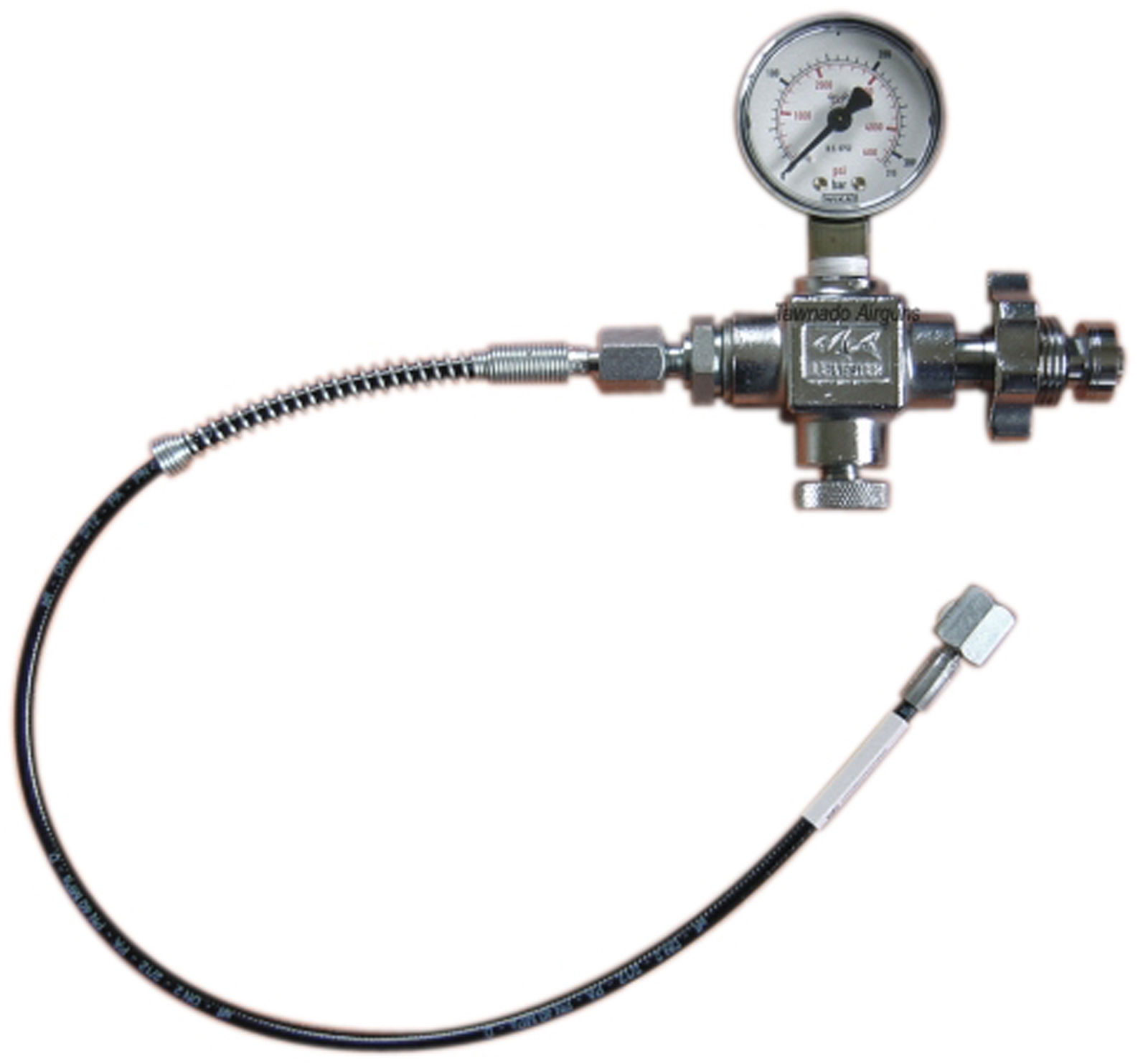

Esta Estación de Carga, va enroscada a la botella que pongo arriba, no?
A ver si sois tan amables de aclararme como se conecta todo ya que nunca he visto una con mis propios ojos.

buenos dias travel ,
la estacion de carga que muestras en la primera foto ( negra ) se le denomina de estribo, es valida solo para utilizar en botellas de 200 bar
la otra que muestras es una leichester din 300 , esta es valida para utilizar en botellas de 300 y 200 bar.

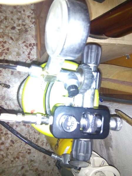

te dejo una foto de como se conectan ambas en una botella de 232 bar y doble griferia , asi las ves las dos a la vez
Hola a todos,
Me quiero iniciar en PCP y ando un poco perdido en el tema de PCP y cuanto más os leo, 10

si te das cuenta , la valida solo para 200-232 bar abraza la griferia fijandola a la misma con el tornillo trasero y la valida para 200-232-300 va roscada en la propia griferia

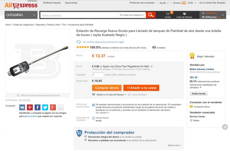

Aquí las tienes como las de ebay más baratas. Saludos

Me quiero iniciar en PCP y ando un poco perdido en el tema de PCP y cuanto más os leo, 120

Mensajepor Travel » 15 Feb 2015 11:18
Gracias MOMO79, no había caído yo en Alixpress. Menuda diferencia, aunque tarden 15 días o un mes.
