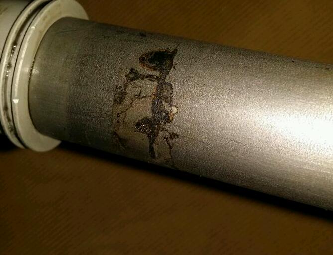

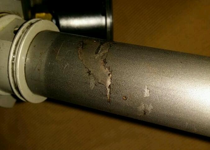

Buenas, pues lo dicho, he notado un deterioro en la parte baja de la bomba, una especie de corrosión que parece rellenarse de grasa seca, una imagen vale más que mil palabras.
Si a alguien le ha ocurrido lo mismo o sabe a qué puede ser debido.....gracias por adelantado.

hola . que tiempo y uso tiene la bomba ? , tiene drypack ? , parece que el metal esta fracturado , debido a la corrosion o defecto de fabricacion , la engrasas habitualmente ? , raspa al tacto ? , si lo hace a la torica la tiene que desgastar , yo la aplico con un pincel grasa de silicona cada dos usos , he tenido dos hatsan , ahora la hill con dry pack , ningun problema . suerte !!!

panabayas escribió:hola . que tiempo y uso tiene la bomba ? , tiene drypack ? , parece que el metal esta fracturado , debido a la corrosion o defecto de fabricacion , la engrasas habitualmente ? , raspa al tacto ? , si lo hace a la torica la tiene que desgastar , yo la aplico con un pincel grasa de silicona cada dos usos , he tenido dos hatsan , ahora la hill con dry pack , ningun problema . suerte !!!
Hola panabayas, la compre en febrero de este año, poco uso ya que no todos los findes la utilizó, si tiene dry pack , no está fracturado es corrosión y se nota al tacto. La engraso
con spray de silicona.
Lo extraño es que es solo en la parte baja, en el resto del tubo no tiene nada, supongo que abajo es donde sufre más.
Funciona perfectamente pero no me gusta nada ese desgaste.
Gracias, un saludo.

hola . compañero , si esta en garantia debieras ponerte urgentemente en contacto con el vendedor , que te la repare o sustituya , aparte de impurezas , provocarte corrosion en el deposito del arma , ( sea aluminio o inoxidable las virutas de acero provocan oxidacion por contacto ) , desgaste prematuro de toricas y que no es normal ni propio para una bomba nueva . ya nos contaras ! . suerte !!!

Buenas, bueno os comento como va la cosa por si alguien tiene un problema similar.
En las fechas que abri el post me puse en contacto con el vendedor y me comento que la opcion seria enviarla a Cometa, por lo visto son los que suministran aqui en España, y que ya me comentaria. En caso de fallo de fabricacion la cubriria la garantia y si no me tendria que hacer yo cargo de los gastos de envio.
Hace unos dias retome el tema y me puse en contacto por correo con la casa https://www.airriflepump.com/, les comente el tema y me pidieron mi direccion para enviarme un tubo nuevo gratuitamente, asi, sin mas , solucionando el tema de raiz.
Estoy a la espera de recibirlo, esperemos que llegue!
Tambien me comentaron que no es necesario que este en garantia.

Tubo recibido, en perfecto embalaje y totalmente gratuito.
