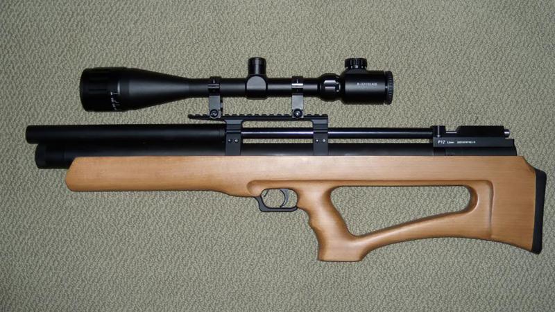

hola a todos queria presentaros mi bulup P12 al que le han dado una manita de pintura a mi gusto. he tirado unos 1000-1500 balines y por el momento el funcionamiento y precisión va muy bien Este fin de semana estube poniendola a punto a diferentes distancias con el transfer cambiado y no veas si se nota jejeje el balin cae mucho menos y el aire lo desvia poco
unas dianas a diferentes distancias para apuntarme la caida con barracuda despues de limpiar el cañon el visor es un poco corto de aumentos quizas a largas distancias hubiera mejorado con mas zoom
Muchas gracias Vicente de SPAirguns por los consejos de pintarla de esta forma y como limpiar el cañón :wink: .

Si no es molestia, mas fotos, siempre digo mas fotos jeje

hola . te a quedado muy guapa , da gusto verlas fuera de casa , sobre la hierba !!! con la pintura gana mucho !!! , como la has preparado ? . lija , tapaporos , imprimacion y color ? , tengo un par de trastos deseando tunear , por cierto que visor montas ? . gracias por las fotos y suerte !!!

Aqui dejo yo tambien las fotos de la mia si me permites.
Despues de retocarle el transfer, ponerle un regulador y un manometro de los buenos, quedo muy precisa
La valvula de disparo es muy eficaz y eso hace que con regulador la variacion maxima de velocidad sea de mas o menos 1 metro
subir imagen
subir imagenes

Estimado compañero Lobo, cada vez, me esta gustando mas esa carabina. Veo, además, que también has cambiado de orientación la regleta weaver, para mejorar la solidez de las anillas, y le has añadido un silenciador de los tuyos, que le queda genial. Solo me gustaría, que el guardamanos, fuese algo mas largo de serie, pues me parece un pelin corto.
A mi, también me parecen muy pocos disparos, pensé que tendría mas autonomía, para llevar 315 cc de aire, pues con la HW 100, a 24 j (+ o -), con deposito de 185 cc, disparo justo 6 cargadores, 14X6=84 disparos, y a ojo de buen cubero le calculaba, por una simple regla de 3, mas de 140 disparos.
A ver si eres capaz de aportar algo mas de luz en el tema, pues me interesa.
Una foto retocada, con el guardamanos un poco mas largo, para mi, gana en estética y comodidad. Si me la compro, es algo que hare, meterle un puntal machiembrado, y teñirla de un color mas oscuro....................
Un cordial saludo a todos.
