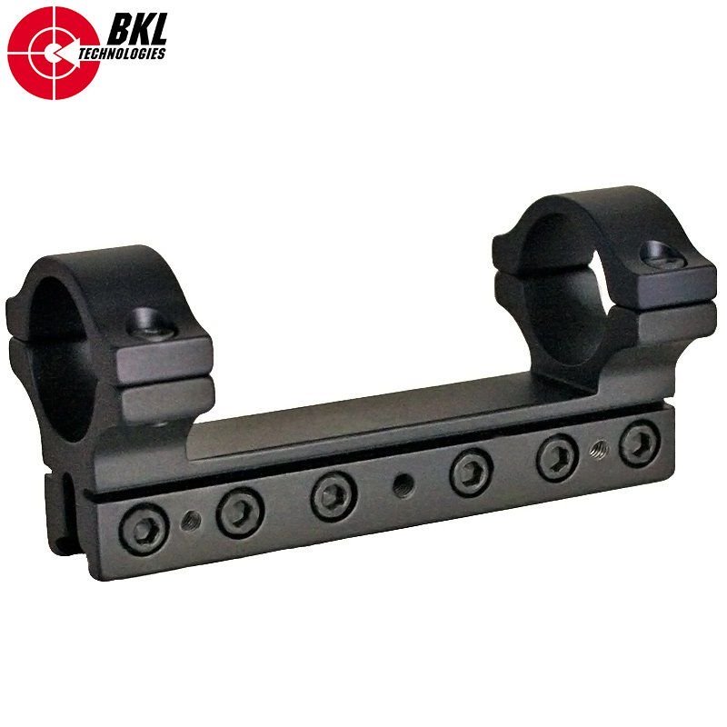

Pues lo vas tener crudo, las monturas chinas suelen traer tornillos de M4 que son de manteca, si tienes los medios es barrenar el agujero a 4,2 mm y hacer una nueva rosca a M5, y agujerar de lado a lado de la montura y pasar un pin que coincida con la ranura.

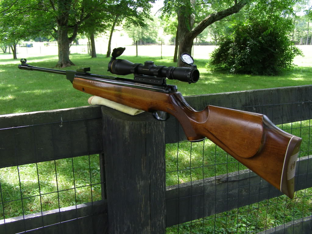

O bien comprar unas monturas BKL como te dijo ''Manolosolo'' , como vera en la foto traen agujeros sin tornillos por si quieres cerrar mas.
En la foto la Webley verdadera con unas BKL :birra^:

Las BKL, traen tornillos de casi 6 mm (son en pulgadas ) y no tienen garras móviles, es mecanizado de una pieza.. . .

Al compi le da igual que sean inch o metrique en el momento que el visor no se mueva :lol: :birra^:

Eso no se mueve ni dándole con un mazo, aunque tienen una pega, el precio, como todo lo bueno . . . . . :D

Por cierto, traen ya llaves Allen en inches. . :mrgreen:
