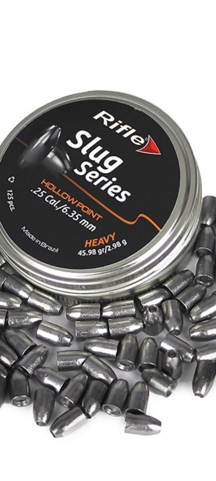

Calero66 escribió:Me gustaría también añadir a los compañeros de este foro que una de las grandes mejoras en tecnología de carabinas de aire fue la incorporación del pistón a gas en lugar del clásico muelle.D e esta manera se redujo bastante el retroceso,el ruido y el mantenimiento del arma. De hecho prácticamente todas las marcas los tienen presentes cada vez más en sus carabinas. La gran mayoría de estos pistones neumáticos proceden de Brasil y Argentina que los venden a las empresas europeas y añaden su patente, Igt para gamo, gas-Ram para nórica, vortex para hatsan, gp para cometa, nitro pistón para Crosman , ect
En Brasil parece haber bastante industria de aire comprimido, me han recomendado los balines RIFLE que son de allí también...
Y efectivamente he visto anuncios de nitropistones hechos en Brasil.

Gamo nunca ara balines nacionales como los de Brasil rifle.
