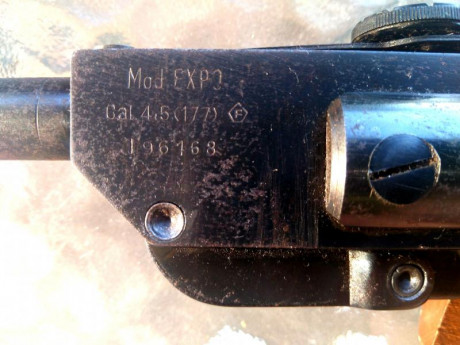

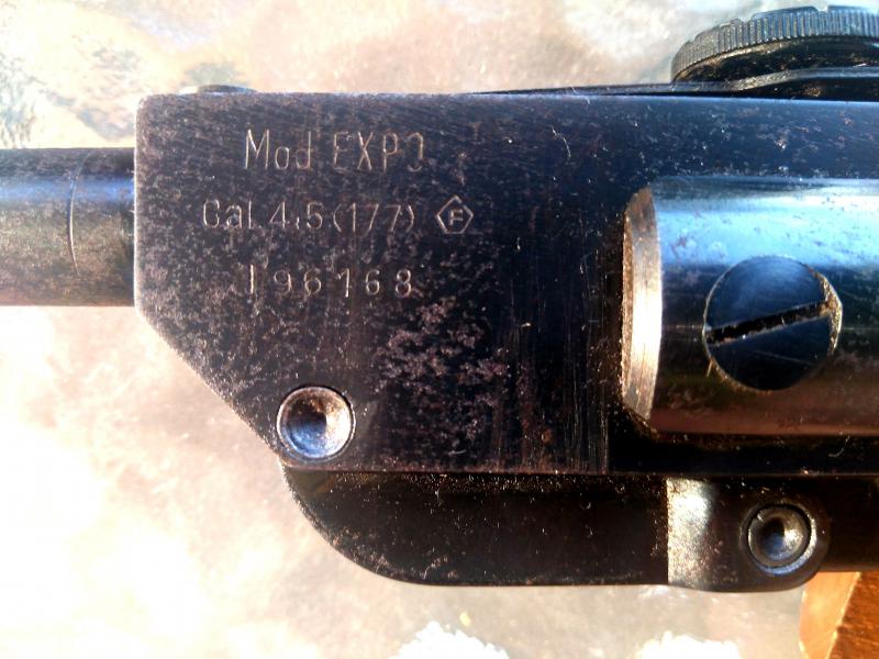

Cambiando un poco los comentarios , añado lo que me encontré guardado en un armario este fin de semana ( entonces era un crío allá por los años 75...que solo quería tirar ) [img][[/img]
Sorprendentemente, la probé y a 10 metros : blanco en latas , a 15 también ..seguí y a 20 ...y así me he pasado este fin de semana , nostálgico pero he disfrutado
Disparador duro como el pedernal...con el dedo dolorido . La carabina tal como me la regalaron. Entonces esto era calidad... Hace 25 años que la carabina estaba en paro...
El próximo fin de semana me voy a atrever a ver que tal esta de precisión...

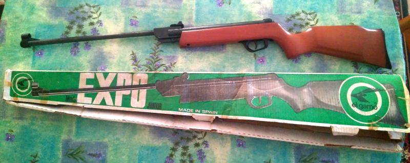

La Gamo Expo... esa misma tengo yo desde mi juventud, del año 1984, más o menos, y es la que uso a 10 m en posición de pie desde que la rescaté hace unos años. A esa distancia la precisión que me da con miras abiertas es más que lo que puede el indio. Totalmente satisfecho.
Sólo pasé una minicrisis con ella hace un año o así, cuando me la cambiaron muelle y sello, que ya tenían más 30 años y estaba muy corta de fuerzas. Le costó un par de cajas de balines y algo (muy poco) de lubricación con aceite de silicona para asentarse, pero ahora es totalmente consistente.
Obviamente, hablamos de las Gamo de otra época, claro está. Eran otra cosa.
PD: conservas la caja original, madre mía. Yo creo recordar que salí de la armería con ella al hombro
PD2: el disparador de la mía es decente y relativamente suave, me extraña eso que dices. Debe faltarle lubricación, 25 años es mucho tiempo parada. La mía tiene un tornillo de ajuste, aunque no recuerdo si regulaba dureza o sólo el primer tiempo. Igual lo debes tocar un poco (pero lubricando antes, que igual está clavado)

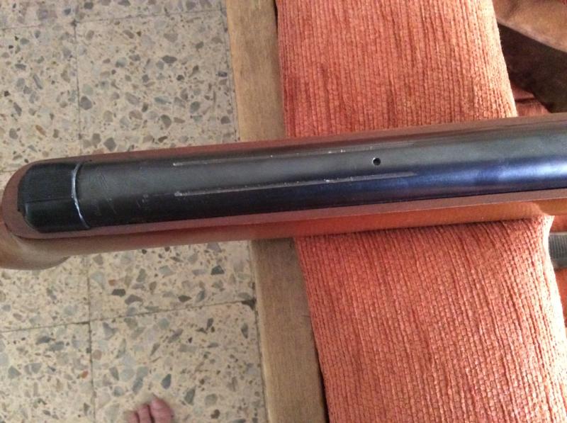

Adjunto instrucciones “detalladas” sobre el complejo ajuste del gatillo
Yo la uso también para 10m. de pie y falla más el indio que la carabina.
Por cierto, ¿me puede decir alguien si el agujerito ese es para echar aceite y, en caso afirmativo, como supongo, qué tipo de aceite sería y cada cuánto lubricar?
Saludos cordiales a todos.
Gracias por las complejas instrucciones de ajuste
El famoso agujerito de las Expo... no todas lo tienen, por ejemplo la mía no. Curiosamente en casa de mis padres también anda una Gamo David algo más antigua, y esa sí lo tiene. Siempre asumimos que era para lubricar y le echábamos aceite de armas generosamente. Cosas de la edad... tampoco le pasó nada, la verdad. Yo ahora le echaría unas gotas de aceite de silicona de ciento en viento, y listo.

Si el sello es de cuero, mucho mejor echar aceite mineral....
Re: DUDA SOBRE "GAMO"
Gracias compañeros por los apuntes . Y ya me he bajado las complejas instrucciones ( parecidas a las de ahora
) Le pondré la gotita al agujerito ( aceite de silicona) y lubricaré el gatillo
¿ Algún consejo para el óxido,si se puede ?

robmon51 escribió:Gracias compañeros por los apuntes . Y ya me he bajado las complejas instrucciones ( parecidas a las de ahora) Le pondré la gotita al agujerito ( aceite de silicona) y lubricaré el gatillo
El óxido se puede quitar con aceite mineral (el de las máquinas de coser, o la botellita de aceite de El Gamo, o el de armas que tengas) y lana de acero de triple cero (tirando a fina). Si no tienes la lana, con trapo fuerte, estropajo de fregar platos o similar.
Todo esto si no está muy profundo el óxido, claro.

manolosolo escribió:Si el sello es de cuero, mucho mejor echar aceite mineral....
Hola manolosolo y compañeros:
¿Cómo sabríamos que tipo de sello lleva (sin desmontar)?
Ahora no tengo acceso al despiece; no obstante, ¿se podría saber por el número de pieza?
Gracias por adelantado.

A bote pronto, si la carabina lleva desde el año de la polka sin tirar, y no tiene fuerza ninguna, unas gotas de aceite mineral, unas horas de espera, y de repente tiene mas potencia, el sello es de cuero........
Chemi _Refogs
- 375 HH Magnum
- Mensajes: 2798
- Registrado: 15 Jul 2017 20:02
- Ubicación: Madrid/Ávila.
Gracias por la información.
Por ahora, la mía tira con fuerza. Esperare a ver si con el despiece lo aclaro.
Yo juraría que echaba aceite mineral (hasta hace poco ni sabía la existencia del de silicona) y parece que no se ha estropeado nada...
