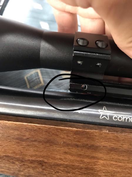

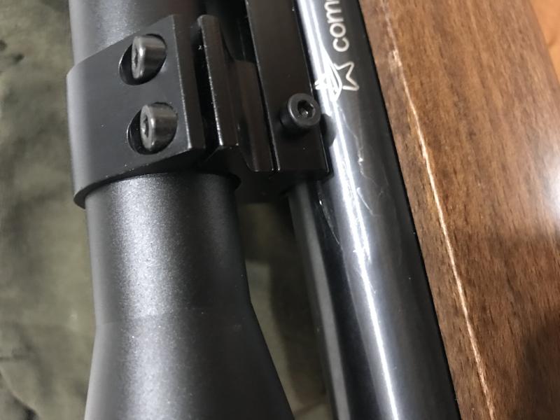

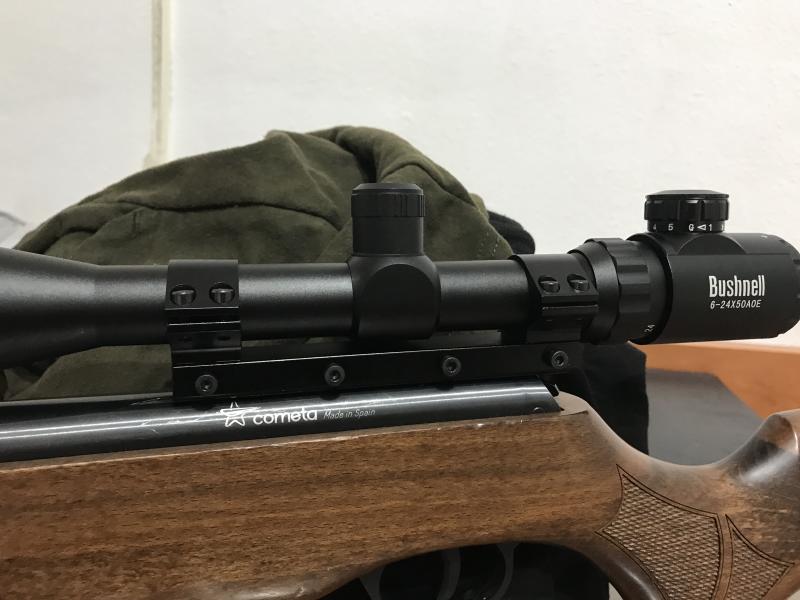

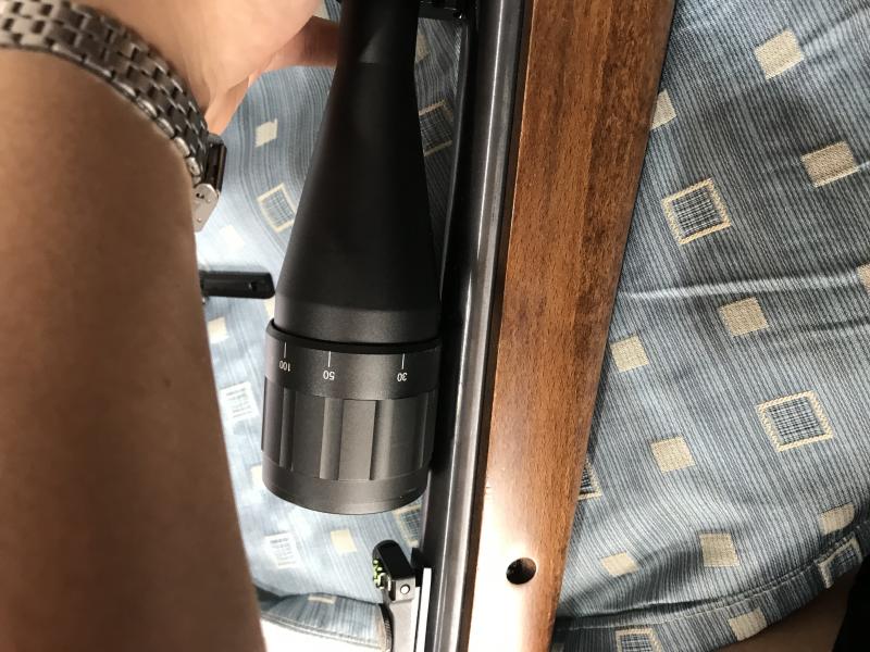

Al final me he tenido que pillar otra montura ya que no tenía tanto dinero,Así a quedado,Algo largo,Tendré problemas?
Pues eso,Estoy algo cansado de tirar solo a mira abierta y no saber donde darle exactamente,SABÉIS ALGÚN 20
Pues eso,Estoy algo cansado de tirar solo a mira abierta y no saber donde darle exactamente,SABÉIS ALGÚN 21
Pues eso,Estoy algo cansado de tirar solo a mira abierta y no saber donde darle exactamente,SABÉIS ALGÚN 22
un saludo desde Ronda,Malaga

Hola, Moha:
Me imagino que está a tope echada para adelante, ¿no?
El problema puede ser que estás haciendo fuerza con sólo tres tornillos.
Pero si da problemas o no, lo puedes saber tú mejor que nadie: ponte a pegar tiros y nos cuentas... :mrgreen:
Que tengas suerte, que disfrutes y nos cuentas como va, s.v.p.

Chemi _Refogs escribió:Hola, Moha:
Saludos cordiales.
:birra^:
Está lo más echado para adelante,Pero queda un tornillo fuera

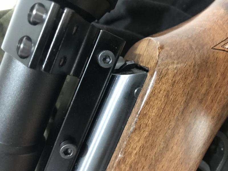

Después de apretar los tornillos del tubo,Acabo de ver que la campana del visor hace tope y no deja que enganche el raíl a la carabina
Pues eso,Estoy algo cansado de tirar solo a mira abierta y no saber donde darle exactamente,SABÉIS ALGÚN 60
Pues eso,Estoy algo cansado de tirar solo a mira abierta y no saber donde darle exactamente,SABÉIS ALGÚN 61

Lo más probable es que se escurra a cada tiro hacia atrás, obviamente irá en función a la potencia de la carabina.
Pero vamos, partiendo de la base de que la montura es excesivamente larga y sumado a la calidad del visor,,,,,todo augura un resultado decepcionante, aunque siempre podrás rezar al niñito Jesús en cada disparo......
Ya contarás.....y suerte.

Tapeniaque escribió:Lo más probable es que se escurra a cada tiro hacia atrás, obviamente irá en función a la potencia de la carabina.
No puedo probarlo por que el visor es muy grande y toca con él madera de la carabina,Y no me deja enganchar el raíl con la cometa

El fallo está en la montura monopieza, pues al comprarla no has tenido en cuenta la medida de la campana del visor, por eso te toca. Deveria ser de altura mediana no baja como es tu caso. Y por supuesto haber tenido en cuenta otro factor, que es medir el carril de 11mm de esa Cometa, para así evitar el error de la largura de la montura.

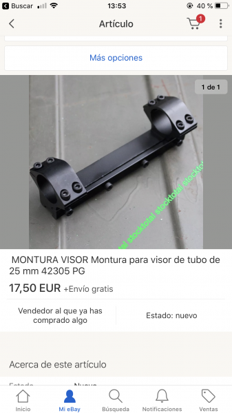

Por curiosidad, qué marca y modelo es (y en qué tienda la compraste, si no es indiscreción).
Es para ver si puedo sacar información de las medidas y compáralas con las que te recomendaron...
Mera curiosidad.
Gracias.
Pues eso,Estoy algo cansado de tirar solo a mira abierta y no saber donde darle exactamente,SABÉIS ALGÚN 140

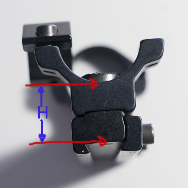

Tendrías que medir :
1- longitud del carril de tu carabina.
2-diámetro de la campana del visor.
A partir de eso: comprar una montura que no sea más larga que el carril de tu Cometa
y que te permita montar el visor sin que la campana tropiece en la parte superior de la carabina, ya sea en el mismo carril o más allá.
Para calcular la altura mínima que debe tener la montura, mides el diámetro de la campana del visor, le restas el diámetro del tubo central ( 25,4mm.) y divides por 2. -> ( Diámetro campana - 25,4) /2.
Si ese cálculo da, por decir algo, 13mm, esa es la altura mínima que debe tener la montura desde la base del carril hasta la parte inferior de la anilla, Añadele un par de mm. más para ir sobre seguro.
En la foto de abajo, “H” es la altura que te digo.
Ala hora de comprar, si no indican la longitud del carril o la altura de la montura, busca otra tienda donde si lo pongan claramente.

Tras mucho mirar, sólo llego a la conclusión de que la marca pertenece al grupo albaceteño Pielcu, pero de medidas, nada, ni en su web (https://www.grupopielcu.com/portal/arti ... 50&catp=10)
En el futuro, te recomiendo que, como apunta otro compañero, no compres a nadie que no te de las características mínimas del producto. Implica falta de profesionalidad por su parte.
Respecto a la altura necesaria para tus anillas o base, lo que te recomienda el compañero pavli es correcto. Pero ten en cuenta que no sólo has de calcular con los 50mm de diámetro de la lente, sino con el diámetro exterior total, incluidas tapas o demás que pueda llevar.
En resumen, que calcules un diámetro de unos 55 mm mínimo. Mídelo tú mismo.
Para ese diámetro, la altura que te indican debe ser de 14,8 mm, o sea que las medias de Hawke medias no valen. Debe ser la altas: H=22mm. Con eso te da para diámetro de campaña TOTAL de unos 69 mm.
Sería esta: https://www.hawkeoptics.com/match-mount ... -high.html como ya te recomendó el compañero sisco1968 el 14 de agosto.
La media de esta tienda no te valdría: https://www.topgun.es/anillas-y-montura ... ra-media-1
porque es de H=13 mm y daría 51,4 mm, muy justo (https://www.hawkeoptics.com/match-mount ... edium.html)
Confirma que el carril de tu Cometa mida, al menos, 12 cm de largo.
En fin, toca devolver con todo lo que venía en el paquete y buscar la otra.
