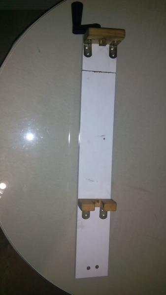

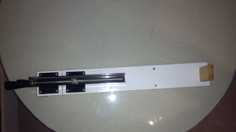

Hola!, Para cambiar el cañón es necesario desmontar toda la carabina. Extrayendo el muelle. Te adjunto una foto del cambiador de muelles que fabrique de manera muy sencilla, solo hay que conseguir la pieza que comentaba hilo arriba.
Tiene un tornillo principal y uno pequeño bloqueante. Es muy sencillo de cambiar.

JosemiAC escribió:Hola!, Para cambiar el cañón es necesario desmontar toda la carabina. Extrayendo el muelle. Te adjunto una foto del cambiador de muelles que fabrique de manera muy sencilla, solo hay que conseguir la pieza que comentaba hilo arriba.
Pfff parece complicado, el aparatejo rse nonse para como funciona he buscado por la red y no encuentro ningun tutorial para la Femix 400,
Si luego no se montarla
Pfff parece complicado, el aparatejo ese no se como funciona o como hacer que funcione de todas formas la mia es la GP no se si tiene muelle. He buscado por la red y no encuentro ningun tutorial para cambiar el cañon de la Fenix 400,

Lo mismo, con GP o un muelle de 16j ni necesitas el aparato. Solo un poco de fuerza y maña. Para que te hagas una idea:
https://airecomprimido.webcindario.com/m ... oFenix400/
