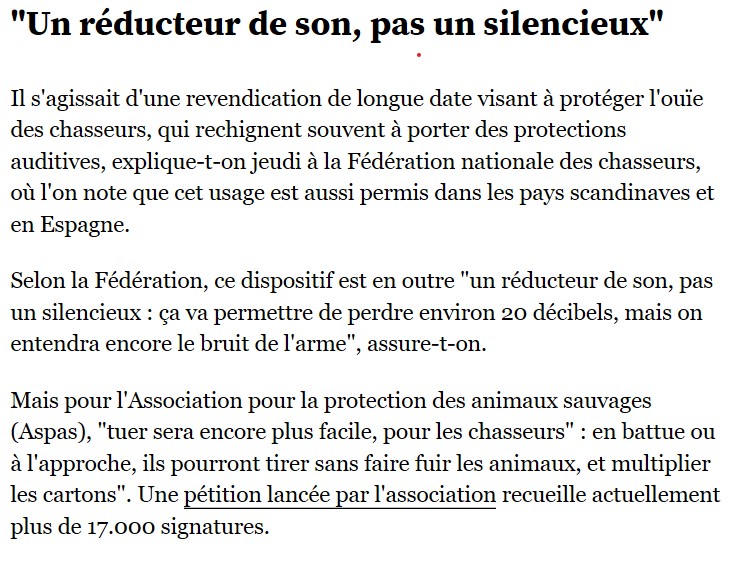

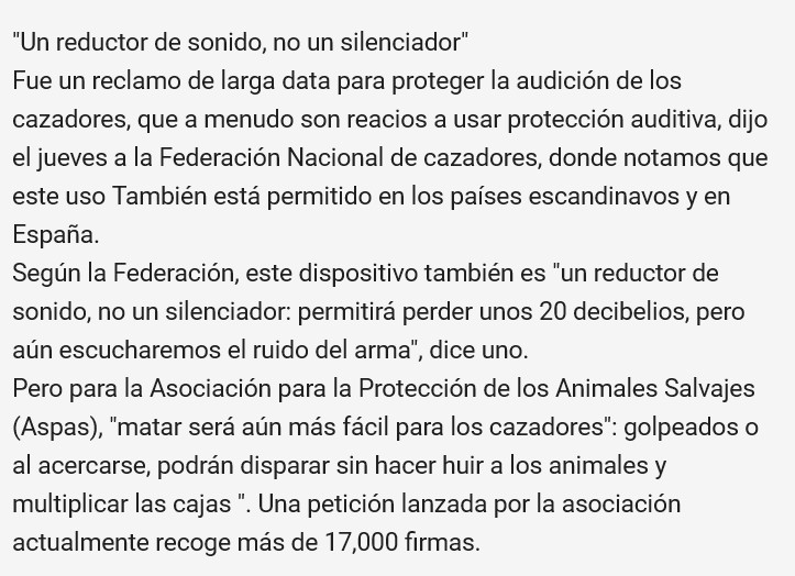

:? Lo que esta permitido es un moderador, no confundir con silenciador. Segun los franceses aqui tambien esta permitido.

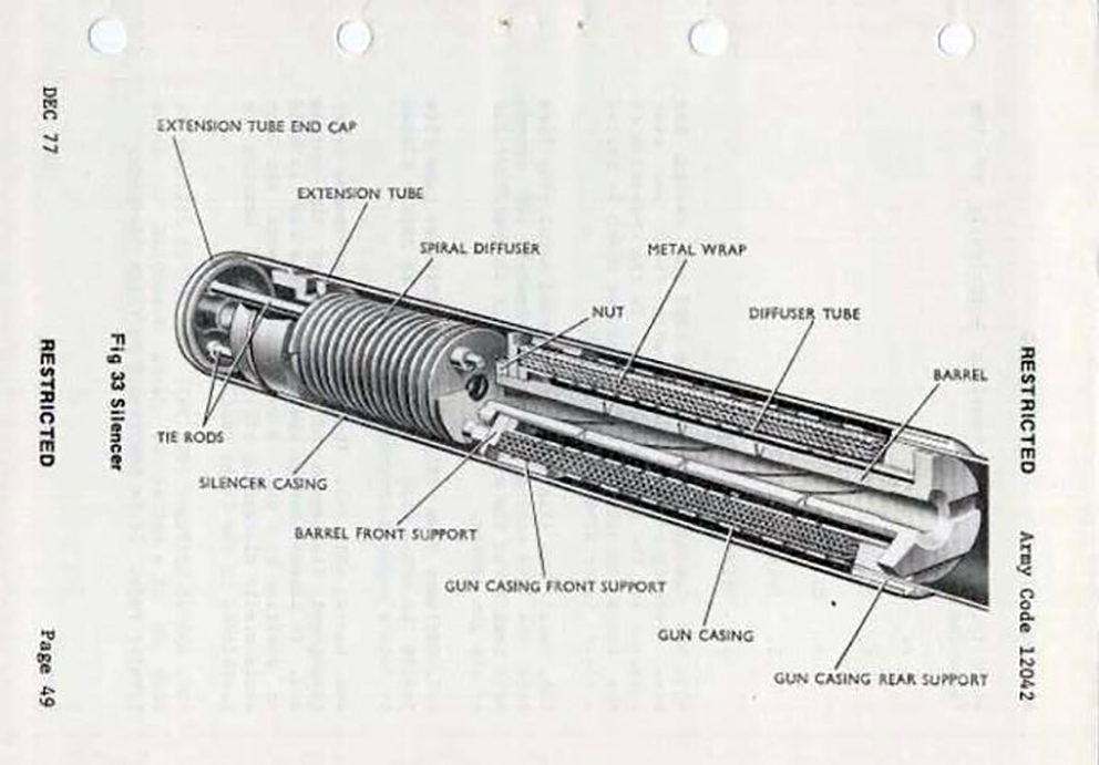

Un moderador, es lo que se le pone a las armas cuyo proyectil es subsonico.........menos de 330 m/s de Vo.....
Las armas silenciadas, cuyos proyectiles son standard, y van a mas de 330 m/s, en realidad, le hacen unos taladros al cañón, para bajar la velocidad del proyectil a subsonica, y acto seguido, llevan un moderador, y a todo ese tinglado, se le llama silenciador, con la ventaja, de usar munición normal, como los subfusiles de uso en nuestros GEO y ejercito, en operaciones especiales, que antes llevaban el subfusil ingles Sterling, y ahora, el H&K MP5 SD.......
Una foto esquema "alto secreto", de como es un cañón de MP5 silenciado, para usar municion del Parabellum normal y corriente........... :mrgreen:

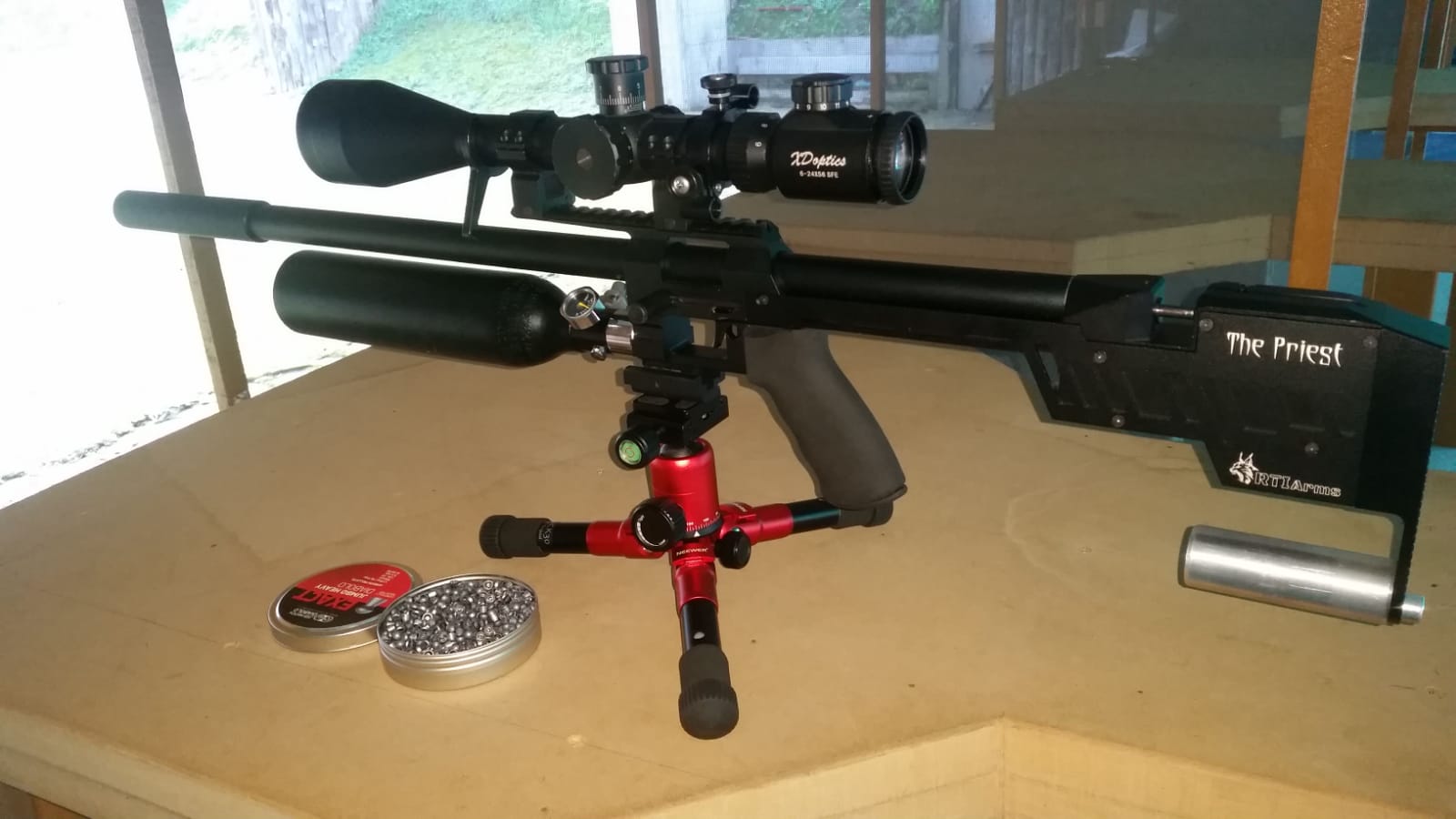

Yo estoy tirando a los 100mtrs con la RTI priest del 5.5 con los jsb heavy y también con los monster rediseñados,regulador a 125 bares con velocidad del heavy de 288mxs y de lujo es muy buena cacharra esta lleva camara baja y se nota
Saludos :sniper

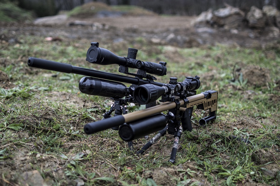

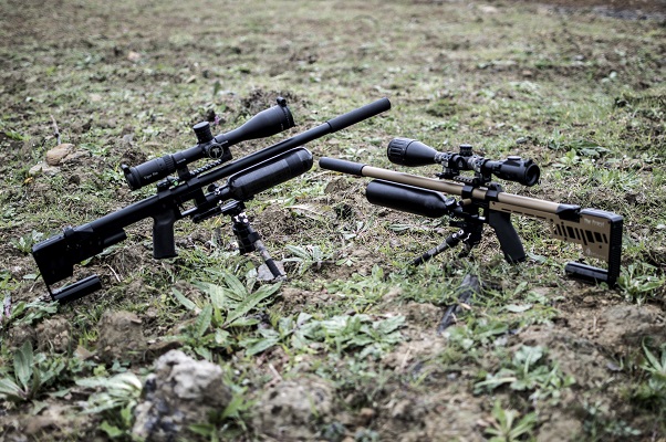

Las de unos colegas ,en .25 y .30 , que tambien hacen sus pinitos cerca de los 100
