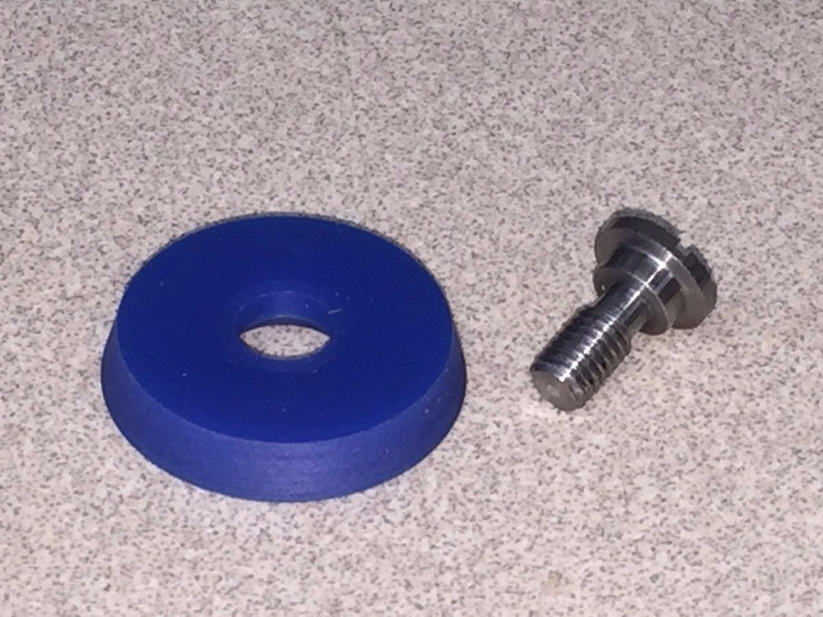

Mensajepor manolosolo » 17 Nov 2019 23:04
No, esas, son de usar y tirar......... :lol:
Pero hombre de Dios, tienes cada pregunta, que vaya por Dios!!!!.............. :lol:
Creo que es algo evidente, que todas las carabinas de muelle, tienen recambios de muelle, y de demás piezas, pues también.........
El sello, es la pieza sintética que lleva el pistón en la punta delantera, que es la pieza que se suelta cuando aprietas el disparador, empujada por el muelle de marras, y el sello, es el encargado de hacer estanca la cámara, y que la presión del aire, vaya solo hacia el cañón, sin fugas de aire hacia atrás...........
De verdad, y de corazón, te lo digo, con los pocos conocimientos que tienes, desiste completamente de abrir la carabina, que te van a sobrar piezas, vas a romper algo, y te puedes hacer daño, y al final vas a tener que llevar la carabina en piezas en una caja, a que la monten........

manolosolo
Mensajes: 18116
Registrado: 02 Ene 2009 06:01
Ubicación: Galicia
Re: Gas Ram
Mensajepor manolosolo » 18 Nov 2019 22:00
Si, es el concentrador de fluzo trasero............

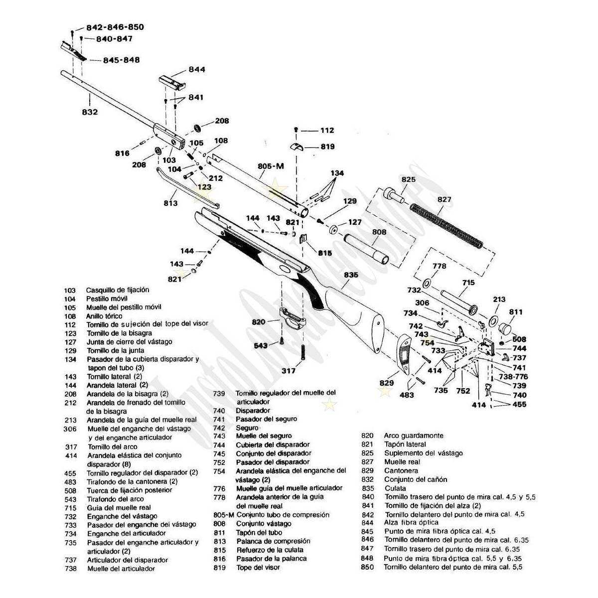

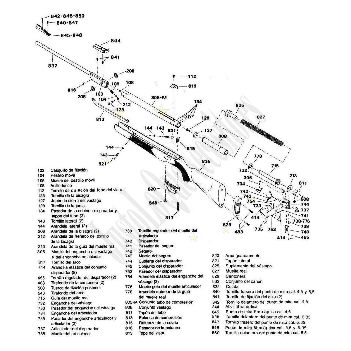

fedello
Mensajes: 2574
Registrado: 04 Dic 2012 23:08
Re: Gas Ram
Mensajepor fedello » 18 Nov 2019 22:18
Hachale un vistazo al depiece de alguna cometa o gamo. Tienes un monton de planos en sermasports por ejemplo.
Esa pieza que te enseña manolo seria comobla goma de una jeringuilla medica.
Al cargar la carabina es como si tu estiras y cargas la jeringuilla. Al apretar el gatillo el muelle se suelta y empuja el piston con el sello (la goma) a la cabeza y esta impide que escape el aire hacia atras, obligandolo a salir por un agujerito (puerto de transferencia)
Igual que la jeringuilla.
Mejor haz lo que te dice manolo. Llevala la armeria del pueblo y si tienes suerte te dejarà ver como la desarma y le cambia el muelle.
En la cometa, con que lo veas una vez ya lo puedes hacer tu mismo.
fedello
Mensajes: 2574
Re: Gas Ram
Mensajepor fedello » 18 Nov 2019 22:19
Vaya, llego tarde :homer:
manolosolo
Mensajes: 18116
Ubicación: Galicia
Re: Gas Ram
Mensajepor manolosolo » 18 Nov 2019 22:21
Ese es ya el plano de la Norica Marvic Gold, pero bueno, si no se esta acostumbrado, es como leer chino mandarín, o árabe, solo ves un extraño galimatías............ :(

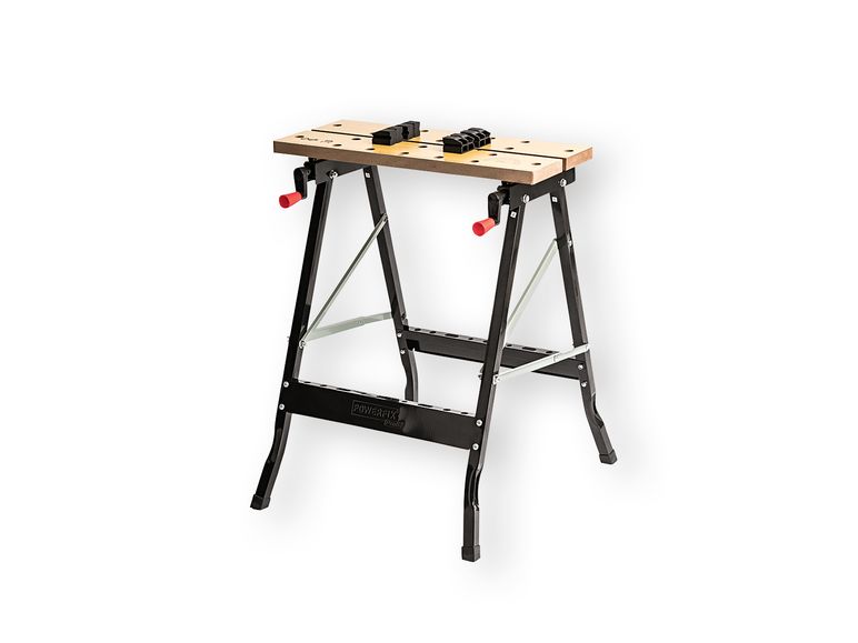

JosemiAC
Mensajes: 40
Registrado: 08 Ene 2017 11:07
Re: Gas Ram
Mensajepor JosemiAC » 15 Dic 2019 20:13
Amigo, te puedes comprar en la web de lidl esta mesa 15 eur + gastos de envío. Que da para hacer dos cambiadores de muelles. Solo tienes que desatornillar la pieza que tiene la manivela, y usar las tablas para atornillarla. Te da para montar muelles de hasta 24 julios cómodamente. Te sale a 10 eur el cambiador + un poco de trabajo.
