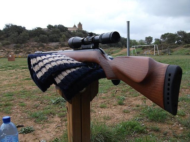

el tema era subir el visor lo suficiente para poder meter los dedos para cargar el balin. y lo he hecho con lo que tenia por casa. imagino que lo ideal seria quitar la regleta supletoria de la que hablas y colocar una mucho mas alta, o poner un visor mas corto.

Re: Gamo IGT / Cometa GP / Norica GRS (ahora, pruebas)
O unas monopieza altas.

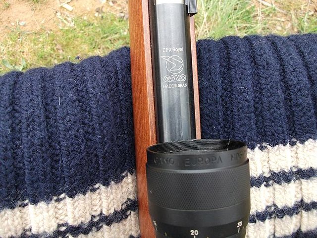

La regleta:
Por cierto ese visor es enorme.
Aquí con el fantástico Gamo Europa 3-9x 44mm. Distancia al puerto de carga.
Pasar una broca por el tornillo más atrasado de las monturas y calzar un tornillo y tuerca de automoción no va mal.
Apretar sin pasarse.
Creo que obtengo resultados muy buenos para mí, que no dispongo de habilidades especiales ni pericia extrema, uso gafas y soy un tío muy normal. Por eso me atrevo a aconsejarte que le des duro a esa IGT y pronto te verás sorprendido.
Un saludo!
La regleta:
Un saludo!

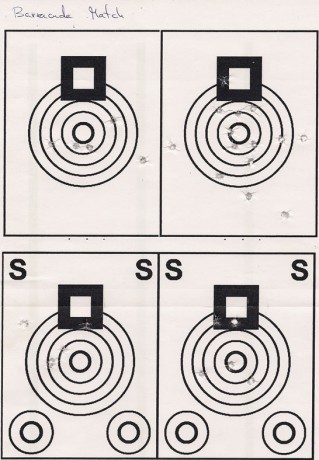

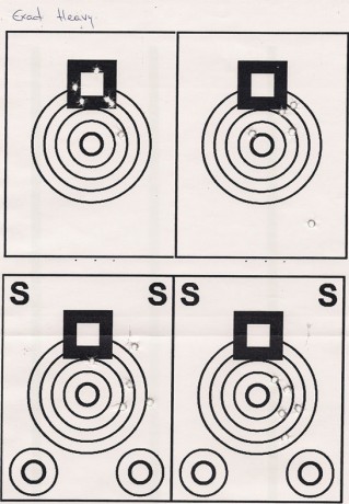

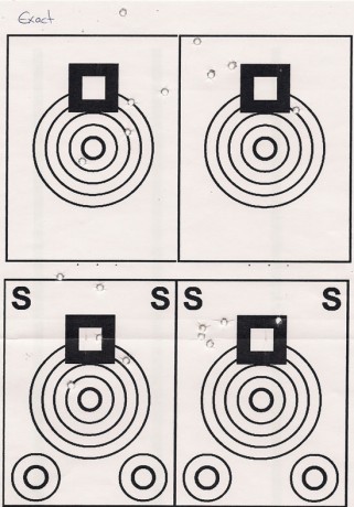

finalmente he podido hacer unas pruebas a 50 metros. he tenido un pequeño problema con el visor, y es que he tenido que quitarlo de la montura para inclinarlo hacia abajo, ya que todos los disparos iban altos y no podia ajustar mas la torreta vertical. al volver a montarlo los tornillos se han dañado, pero creo (espero) que se ha quedado lo suficientemente firme.
en fin, he probado con los barracuda match y power, exact y exact heavy, gamo ts-10, y norica thor, y pongo fotos solo de los barracuda match y ambos exact, que han sido los mejores. he usado blancos de br50 y disparado cinco veces al circulo central.
el resultado me ha parecido malo, ¿que opinais?
saludos.
saludos.
En bruto, son resultados maluchos.
Pero mucha gente, la primera vez que tira a 50 mts con un nuevo modelo de rifle, no le atina ni a la diana...
Falta saber si has disparado apoyado, y si es así sobre qué.
Te recomendaría disparar de pie apoyado sobre algo blando que te haga la altura. En mi caso el techo de mi coche. Si fuera posible, hazte un apoyo para tirar sentado. Piernas cruzadas a lo indio e intenta no tocar el soporte. Jamás la espalda apoyada contra nada, así es imposible incluso en apnea. Yo hace años que tiro apoyado sobre una gruesa bufanda de lana sobre el coche.
Si el rifle es nuevo lo más seguro es que esté soltando diésel. Hay que hacerle su pequeño rodaje.
Las cf no se disparan de forma común. Evita echarte encima del rifle ni intentar inmovilizarlo. Agarra relativamente firme del pistolet y encaja el culatín al hombro. Desde ahí se controla el tiro. Bajo el guardamanos, tu mano, apoyada sobre algo blando (manta, bufanda, saco de tiro etc) Esta mano hará de apoyo sensible al arma Y NADA MÁS. No agarres el rifle allí. Simplemente corrige el error de canteo y efectúa eventualmente las correcciones necesarias, pero con la fuerza de un roce hecho suavemente con un solo dedo. Es parecido a jugar al billar. No sé a cuántos aumentos has disparado, 12 te irán fetén a 50 mts. A mí 9 me valen y no tengo una gran vista.
Fíjate bien en que la bocacha no se mueva, intenta NO tocarla y deja siempre la palanca de carga bien segura en su posición.
Si no estás seguro 100% de que los tornillos aguantan perfectamente (aunque parezca poco el retroceso se las trae) ni vayas al campo de tiro, vas a ponerte de mal humor y con ganas de darle en la cabeza con la carabina al armero. Puedes pasar una broca, cargarte las roscas, hacer los agujeros pasantes, avellanar y poner tornillo con tuerca autoblocante. No te pases de de apretar que los visores también ceden.
El gatillo cf tampoco ayuda mucho, la verdad. Un Datuna o un injerto como éste te pueden simplificar el tiro, más adelante:
Espero que los compañeros te den más indicaciones.
Un saludo!
Un saludo!

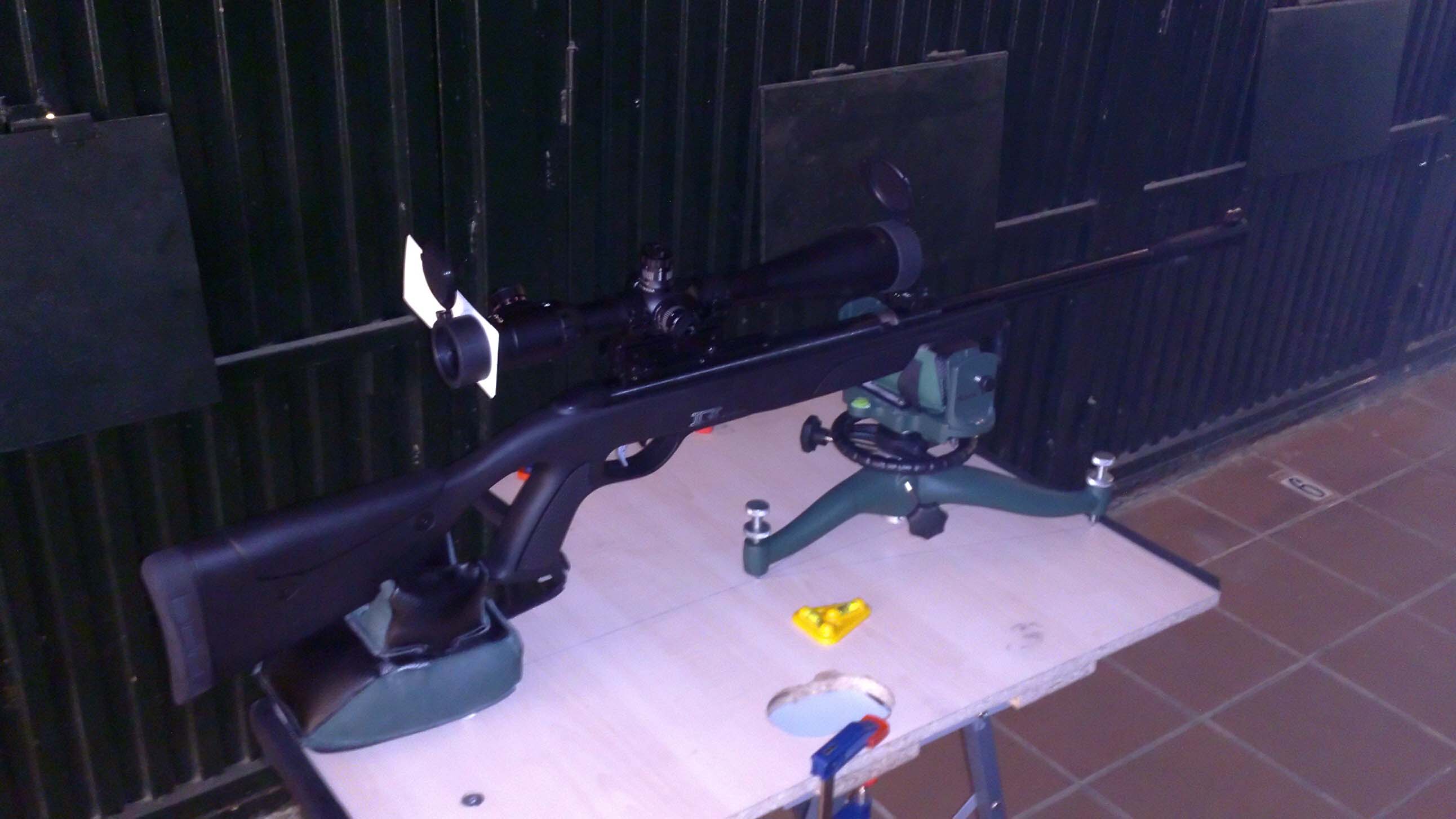

ok, gracias por el comentario.
tire sobre mi mesa, torreta y saquete de br50. la carabina estaba bien firme y, haciendolo con cuidado, apenas se movia al apretar el disparador. el visor lo tenia a tope de aumentos, 32.
hacia bastante calor, se notaban mucho las turbulencias, seeing, o como se llame eso, y a ratos soplabla una brisa ligeramente fuerte.
como curiosidad, segun mi experiencia cuando tienes una carabina del .22lr ajustada a una municion y cambias de municion, los disparos se desplazan del punto de impacto que tenias con la otra municion, pero mas o menos van al mismo sitio. probando ayer distintos balines con la gamo, y ajustado el visor para los barracuda match, note que al tirar otros balines la diferencia era mucho mayor, y algunos ni entraban en el blanco.
Todo correcto.
Supongo que en un día muy caluroso los tiros a poca altura del suelo se pueden ver afectados al reflejar mayor o menor cantidad de calor sobre el aire que tienen encima los materiales del suelo. Pero no tanto. Quién sabe, qué cojones, no tengo visión en slow motion. Si la transición fuera brusca, puede considerarse un cambio de densidad equiparable a disparar al agua en mucha menor escala. Suficiente para quebrar el ligero equilibrio de fuerzas que aprovecha el balín para mantener su trayectoria.
Una brisa fuertecilla es suficiente, esto no lleva pólvora. Los fanáticos del FT se lo piensan mucho, cada tiro, ante una "brisa fuertecilla" en tiros a menos distancia y con dianas de 40 mm de diámetro. Por no hablar del carabinón de 2000€ y el visor de otros tantos lereles.
Te va a llevar dos o tres tardes afinar los tiros, es lo de siempre, es lo que hay. Sacar de la caja y chuflar al 100% es algo que no se le puede pedir a casi ninguna carabina.
¿No has ido un poco a saco? ¿Qué tal empezar a 35 mts? Yo cuando empiezo de cero con un rifle suelo centrar a 25 mts y luego ya veremos.
Un saludo!
Un saludo!
