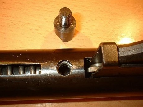

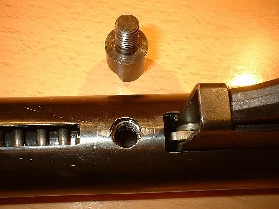

celakanto escribió:Mi sorpresa ha sido que cuando llevaba unos 150 disparos aproximadamente, cada 3 disparos, uno se quedaba atascado.
:shock: :shock: :shock:
No lo entiendo.
Si la carabina se supone que ha ganado tanta fuerza que hasta te rompe la tornillería ¿ cómo se pueden quedar atascados los balines en el cañón ?

apretaste bien el tornillo de atrás?
mira bien ese cañón , no es normal que se traben los balines
Vaya con la calidad de cometa, no me lo esperaba siempre la ponen por encima de todas , me sorprende.
creo en mi modesta opinión que balín trabado = mas retroceso y tornillo doblado ( me a salido un pareado)
Ya lo siento, menuda putada lo que te esta pasando un saludo y suerte

Si te refieres al tornillo de atrás al de la imagen, si, estaba bien apretado.
Munición probé varios tipos: jsb, match, promagnum,etc, con todos se me daba el mismo problema.

Hola comprueba ese cañón con un balín y lo haces pasar con una baqueta a ver si se traba en algún sitio.
Creo que te an dado el muelle de 28 julios por error y que te an tocado tornillos de un acero mas blando , la verdad lo que no me explico es lo de los balines, y aunque sea el muelle "gordo" debería de aguantar, yo tengo una storm y una marvic y eso no me a pasado en la vida, y eso que llevan unos cuantos muelles y sellos cambiados.Con el muelle nuevo el visor ni se menea, se nota mas patada , pero no se me a roto nada de momento........
La fuerza de estas es parecida a la tuya , la cámara de potencia son las mismas Cometa y Norica, al menos en capacidad cubica no me extrañaría que las haga el mismo fabricante para ambas marcas
Mira el cañón y si esta bien pues no se que mas decirte, por que es raro, desmonta, revisa, monta y prueba y ya nos contaras
Suerte , salud y un saludo

a la hora de quebrar el cañon, se bloqueaba algo? lo digo porque a veces se suelen romper una esquirla del muelle y atascar el piston con la camara de compresion, pero lo de atascarse los balines no tiene sentido a menos que el sello se halla salido de su sitio, o se halla roto, porque no le encuentro otra esplicacion, yo desmontaria por completo, limpiaria bien la camara de compresion, y despues de montar sello engrasar el muelle con grasa, y aver que pasa.
saludos
