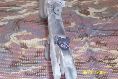

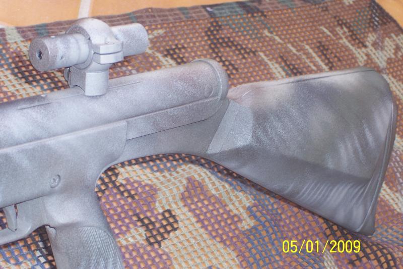

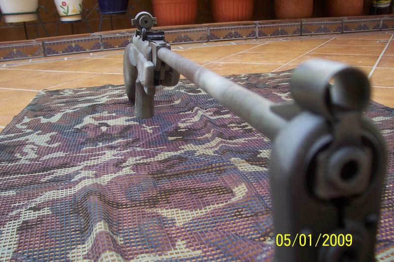

Pues la verdad es que visto lo visto, la cosa esta muy dificil, pero yo tambien quiero "decir" algo, asi que hay esta la que era mi gamo 68.
No se si sera posible participar cuando ya no se dispone de la carabina (lamentablemente la vendi)pero aun asi quiero que la veais.

madimena escribió:Pues la verdad es que visto lo visto, la cosa esta muy dificil, pero yo tambien quiero "decir" algo, asi que hay esta la que era mi gamo 68.

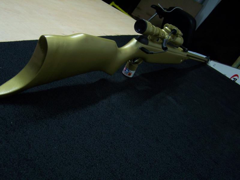

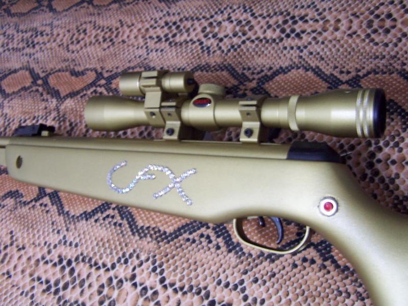

Re: FOTOS del Concurso "Customiza tu arma de AC"

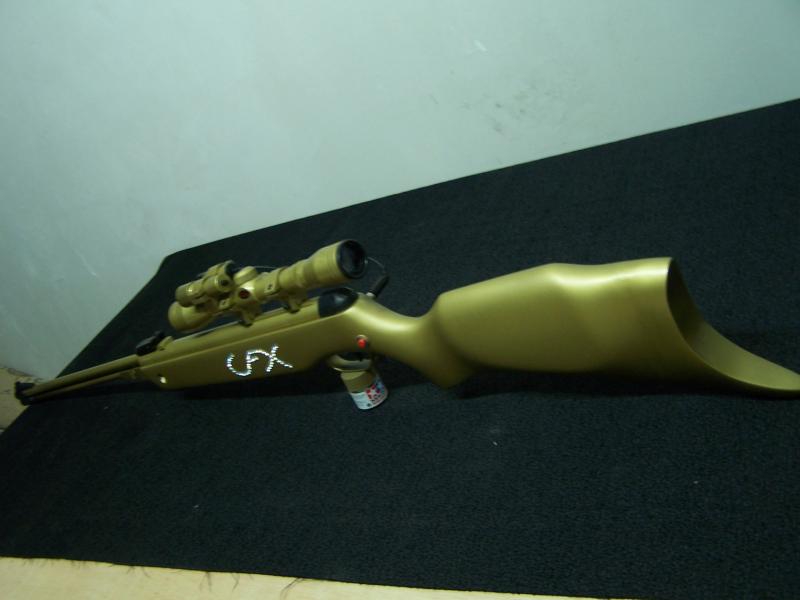

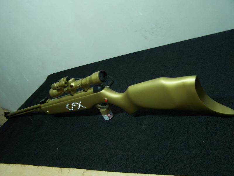

muy buenas a todos,me imagino que sere de los ultimos en publicar las fotos pero me entere tarde del concurso una pena no disponer de mas tiempo,aun asi me dio tiempo eso si justo.se trata de una carabina gamo cfx años 90 en la cual he incrustado un pulsador mas un conector para poder activar el laser del visor vampir.(muy comodo recomendable)tambien se aumento la culata para darle un toque mas personal.(tengo los brazos largos
)añadi una pincelada pija incrustando unas piedras de svarowski y ese lacado general en color champan finalizado con un barniz brillo.espero que sea algo diferente y os guste.

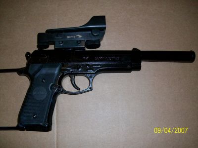

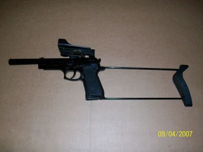

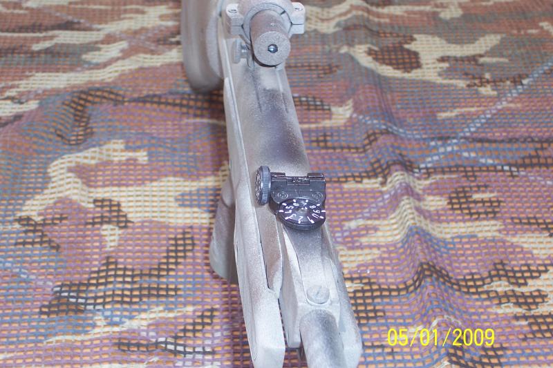

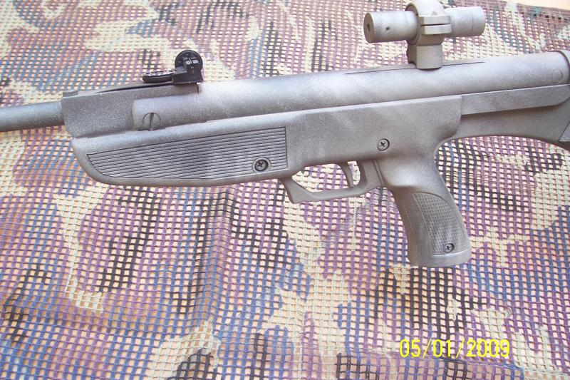

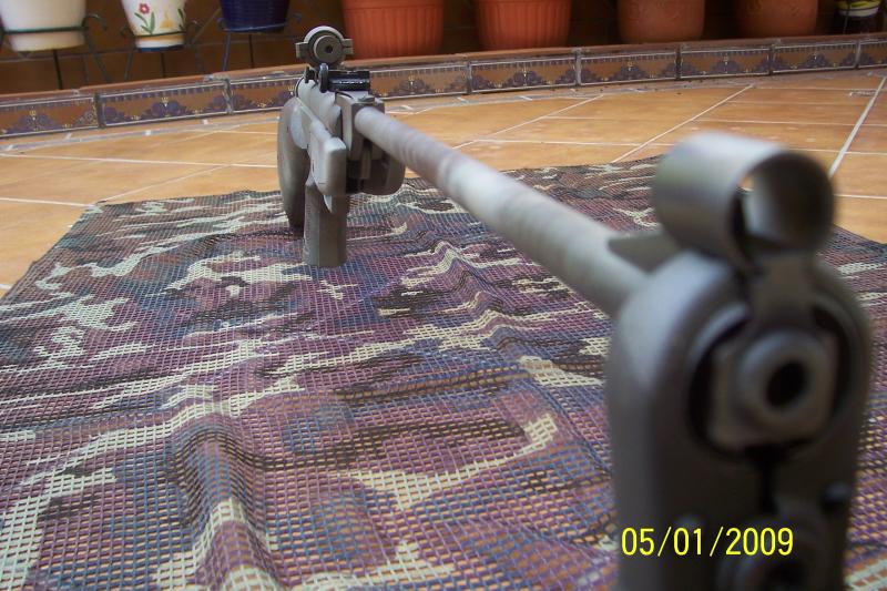

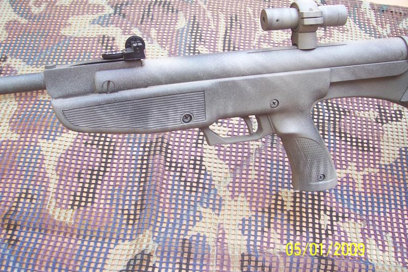

Bueno, pues desgraciadamente por un problema personal no llego a tiempo de presentar mi arma a concurso, pero aun así cuelgo las fotos.
Se trata de una Beretta 92 de airsoft de la casa KHC, para que os hagais a la idea es la tipica pistola de 6mm en plastico plateado.
Le he colocado un supresor de sonido ( un tanto rustico ) y he mejorado su precisión colocandole un culatín fijo llevado a cabo con dos varillas de acero y las cantoneras extras de una Hatsan.
Le he incorporado con masilla un mini rail en el cual he instalado un visor de punto rojo GAMO ABS POINT que le va de maravilla tanto estetica como practicamente.
Le he afinado el muelle del disparador ( aun así es duro).
Para finalizar le he dado un acabado negro muy del estilo Socom.
Espero que os guste, y como suele decirse. Más vale tarde que nunca.
