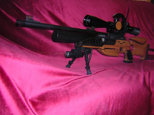

Buenas:
Después de ver las obras de arte que hacéis algunos no me atrevo a llamar a mi fénix “customizada”, lo dejaremos en “mejorada”.
Partiendo de una Fénix Compact Star 4,5 y 16 julios:
Sustitución del cañón compact por uno largo.
Embotonado del pistón con 5 botones de acetal en la parte trasera.
Bocacha Gamo mecanizada interiormente para dejar a ras con la boca del cañón.
Cantonera desplazadle. En posición de FT es mucho más fácil y cómodo el encare.
Una seta hecha con un trozo de madera de elondo, 2 tubos de fontanero de diámetro 10mm.
Dos tuercas de empotrar en madera de Leroy Merlín y dos tornillos de M16x80mm.
Debajo de la carrillera lleva una llanta de cobre de unos 250 gr.
