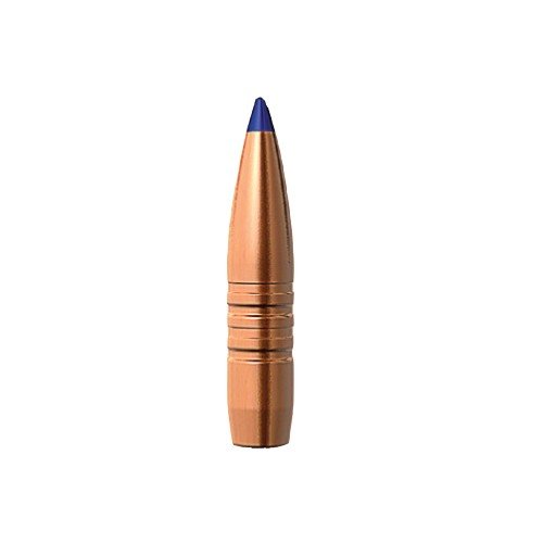

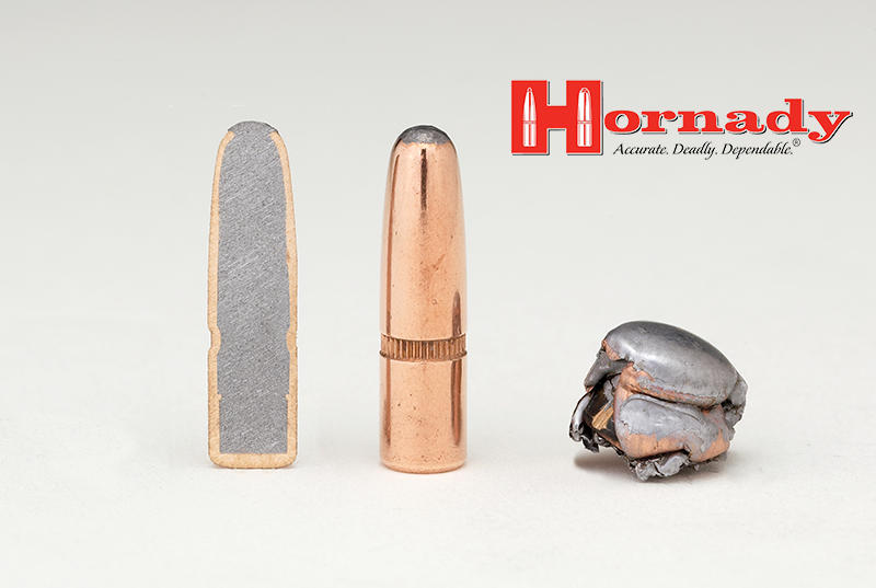

Los balines, no están diseñados para velocidades supersónicas, estan diseñados para velocidades alrededor de los 280 m/s y eso ya como mucho, sin perder estabilidad y precisión. En la practica, se obtienen agrupaciones muy buenas con menores velocidades, alrededor de los 260 m/s sin importar mucho su calibre. Los proyectiles supersónicos, son todos ojivales, y los de mayor precisión a larga distancia, llevan un rebaje en su parte trasera (bob tail) o cola de bote, que aumenta su precisión mas alla de los 200 m, para menos distancia, se aconseja sin este rebaje.......
Unas fotos, de proyectiles de alta precisión, con cola de bote, y uno de caza africana, que no lo lleva, que ese rebaje, no es para que se meta mejor el proyectil en el cartucho, si no, para estabilizarlo...........
