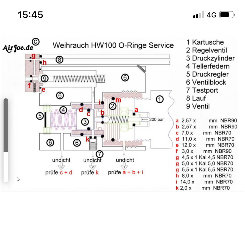

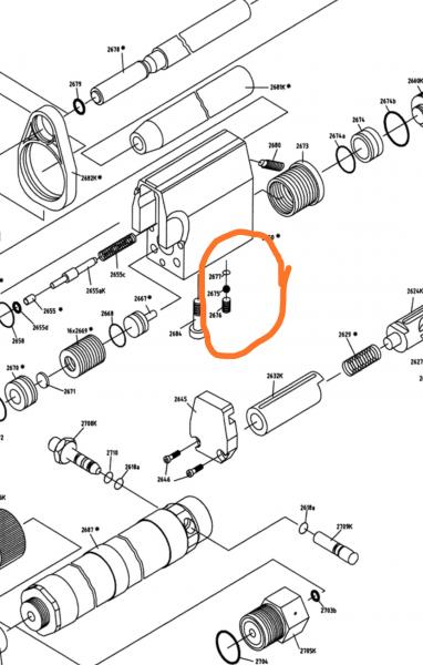

No. Donde se rosca el manómetro solo lleva un prisionero de M-6 una bola y después una junta torica sellando el conducto.
El mes pasado sustituí todas la toricas y después tare el regulador. Lo tengo reciente todavía.
Esas piezas llevan el muelle y la bola para dejar el cargador alineado cada vez que se acciona la palanca y el empujador del balín pase por él sin roces.

Cuando giramos el cargador a mano se nota un clic,clic,clic. Eso es la bola y el muelle

Os dejo un despiece.

Es ésto entonces lo que yo quiero decir?

Correcto.
