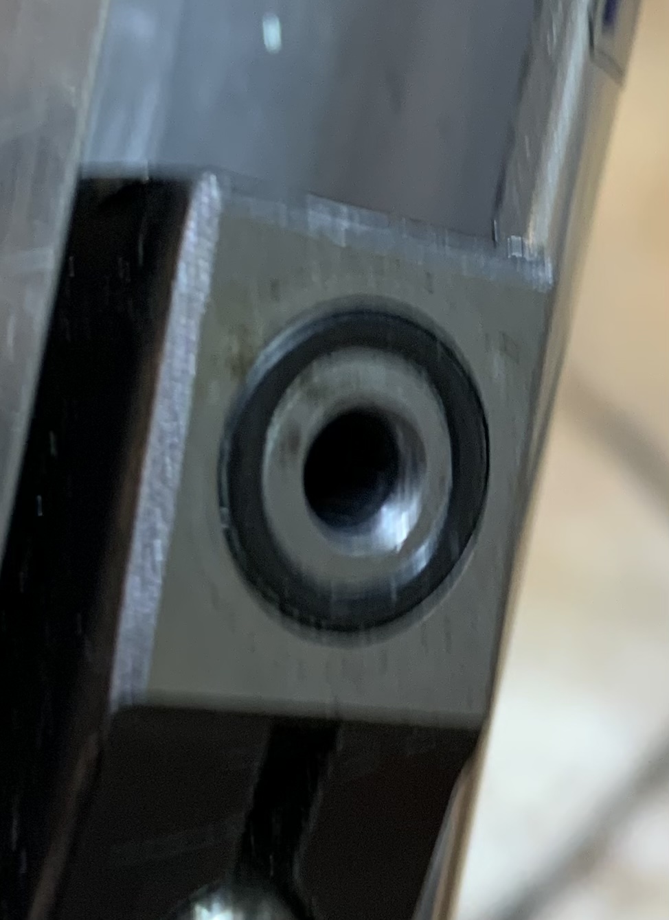

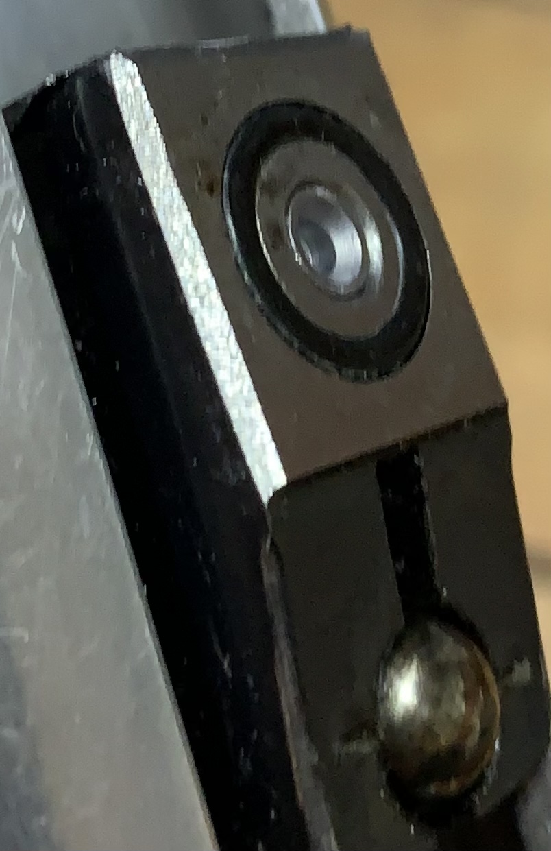

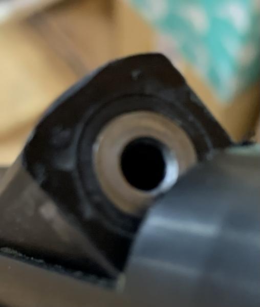

Insisto en el tema del puerto de carga: si no queda dle todo concéntrico, no tiene importancia, si te pasas un poco de l cuenta, lo más es que te baje 1julio. En cambio la ganancia es considerable. Te pongo otros dos puertos de carga retocados: uno de gamo y el otro de mi deadeye, en una de ellas mira como queda un balín mediano.

Parece que tai i como apunta Socavon, los cercanos a 1 gramo agrupan mejor, porbare los jsb a verque tal van, ya que es cierto que los H&N FTT cuestan al poner la bola inicial y luego acoplan bien.
Esto me lleva a la sujerencia de Kijoseki avellanar la boca, me da miedo cagarla, espero no ser demasiado osado pero no seras de Barcelona o Valencia? Asi me podrías dar una mano tu que ya tienes práctica, yo pongo las birras :wink: :birra^:

non_fuyades escribió:Para mejorar el asiento, sin tocar la boca de carga, puedes usar una pletina con un tornillo M2 que empuje el balín hasta que la pletina asiente.
De esa forma sabes que siempre está metido hasta la misma profundidad y rasante a la boca o más adentro
Lo siento pero no lo entiendo lo que.me quieres explicar, no lo veo.
Que seria cono un util para empujar el balin hacia dentro ? He probado a meterlo mas, con un destornillador, con otro balin, con madera, pero se deforma, mo entran mas.
En cambio, los Monster, con lo grandes que son, entran perfectos.
Es una pletina que le haces un agujero roscado a M2 o M2'6
Roscas un tornillo de forma que sobresalga justo algo más que el asiento del perdigon y lo usas para introducir/apretar el perdigon una vez metido en el puesto de carga
De forma tal que al apretar, la pletina hace tope con el breech y el tornillo introduce el perdigón empujandolo por la base de la cabeza, sin tocar la falda.
Al ser un tornillo roscado, lo puedes ajustar a la profundidad de la falda y un poco más, para que empuje solo la cabeza y no la falda; y lo puedas usar con distintos perdigones.
¿Se entiende ahora? Sino me fabrico uno y te lo muestro; el problema es que los tornillos de M2 o M2'6 se me han terminado y tendría que usar de M3 con el asiento del perdigón limado para hacerlo más estrecho.
Ah! Vale, ya lo pillo, si, podria hacer uno fácilmente, tornillos de 2mm en aparatos eléctricos hay bastantes, me lo apunto para probar, al menos hasta que me haga el avellanado li me atrevo :?

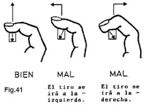

Ulra escribió:Otra cosa que he notado, y que no se quien me lo dijo, es que si tiro exalando, en vez de aguantando la respiracion con los pulmones llenos, me salen mas estables los tiros y agrupan mejor.
Lo siento pero no puedo ver las fotos, en el menú de abajo de cada nuevo mensaje hay dos pestañas, en la que pone adjuntos hay un botón que pone añadir archivos. Y desde ahí puedes subirla desde el disco duro
Eso que dices de la respiración es un básico, es la forma correcta. Aquí lo explican bien, el artículo está orientado a la competición pero también es muy buena técnica para la vida diaria, por ejemplo cuando quieres simplemente relajarte.

Opino como el compañero. Hay mucha dispersión...
También parece que podría haber el problema de que tiras demasiado del gatillo, por lo que sea o que apoyas mal el dedo.
Mientras cargues el balín, no muevas la mano de la empuñadura ni tampoco el dedo de sitio para que haya una continuidad entre tiros.

No me importaría hacerte el avellanado pero estoy en Valladolid… no le tengas miedo que peor no puede ir. Viste como agrupa la mía? Hay 3 disparos en ese agujerito. La tuya tiene que ir igual. Si fuera la corona del cañon, ahí si hay que tener mas cuidado pero en eñ puerto no es crítico. Hazlo poquito a poco hasta que entren.
Sobre los balines, uno que siempre va bien cuanto mas rápido va es el JSB RS. Como además es mas corto que casi todos, igual te queda metido en el cañón y no se pilla. Y ya no tienes que hacwr nada. … que yo lo haría igual.

kijoseki escribió:No me importaría hacerte el avellanado pero estoy en Valladolid… no le tengas miedo que peor no puede ir. Viste como agrupa la mía? Hay 3 disparos en ese agujerito. La tuya tiene que ir igual. Si fuera la corona del cañon, ahí si hay que tener mas cuidado pero en eñ puerto no es crítico. Hazlo poquito a poco hasta que entren.
el tema es que hay balines que entran bien, los norica monster entran perfectos, y mira la mierda de agrupaciones que hace.
los h&n ftt cuestan al entrar pero entran perfectos, rasos y aunque vayan mejor, tampoco es que sean para presentarme a campeonato :cry:
y luego los hollow point que los pellizca todos, y agrupan igual que los h&n ftt :?:
estos dias estoy en el pueblo, donde puedo tirar a mas distancia a ver el tamaño del desastre :|
Los monster están pensados para potencias mayores y no te van a ir bien en ninguna carabina. Si los hollow point no se chafasen, seguro que te irían bastante bien. Lo de puerto de carga es y facil de acer, porque ese acero se mecaniza bien incluso girando a mano la avellanadora. Si tuviera alguna carabina sin hacérselo, te hacia un vídeo. Revisaré si alguna no lo tiene. Limpiste el cañón? Es fundamental, como ya te dije y más con el dieseling que está haciendo.

kijoseki escribió:Los monster están pensados para potencias mayores y no te van a ir bien en ninguna carabina. Si los hollow point no se chafasen, seguro que te irían bastante bien. Lo de puerto de carga es y facil de acer, porque ese acero se mecaniza bien incluso girando a mano la avellanadora. Si tuviera alguna carabina sin hacérselo, te hacia un vídeo. Revisaré si alguna no lo tiene. Limpiste el cañón? Es fundamental, como ya te dije y más con el dieseling que está haciendo.
Hola Kijoseki,
Probare los JSB RS a ver si entran mejor, pero ya tengo claro que acabaré avellanando la boca. Poe cierto, la avellanadora de 5mm y 45° no encuentro, de 90° o de 85 ° si, pero de 45° no.
Puedes colgar una foto de como es? Para asi enseñarla al dependiente a ver si me la.consigue.
Limpie el cañon con aceite de escopeta y con un pasacables como me recomendasteis, salió mierda, pero igual tengo que repetir el proceso. Shora estoy de viaje, y cuando pueda escaparme al terreno metere la diana a 25m y a probar, limpiare y volvere a probar a ver si se va el.dieseling ese de una vez.

Cuando te dicen que el avellanador está a 90º se refiere al angulo entre las caras.
Que con respecto al eje es de 45º
Mira en amaz.n y los verás.
Por cierto, es preferible que la mecha o eje sea hexagonal y no redondo. Aunque el redondo es mucho más concentrico cuando lo haces en el torno, el hexagonal lo puedes hacer a mano con un maneral
