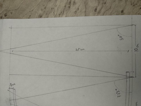

A simple vista y teniendo en cuenta las posibles deformaciones ópticas de la fotografía, me parece que el angulo entre las chapas es de 30º.
Como el angulo más agudo de un cartabón.

non_fuyades escribió:A simple vista y teniendo en cuenta las posibles deformaciones ópticas de la fotografía, me parece que el angulo entre las chapas es de 30º.

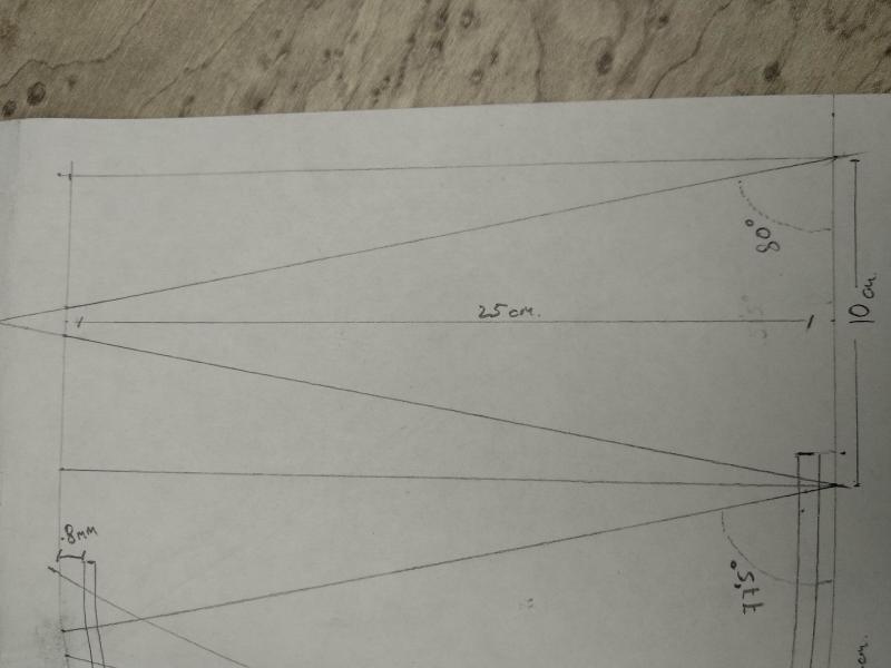

No sé si estaré confundido, creo que no. Yo he dibujado una pirámide con la punta plana (salida del balín) de 1 cm y la base (donde iría la diana) de 10 cm, con una vertical central de 25 cm. Eso me ha dado 80°
Quizá tú te refieran al al ángulo que forman las chapas en la salida. Yo lo mido en la entrada.

Mensajepor non_fuyades » 23 Ago 2020 12:37
OK.
Ese angulo sí.
Yo me refería al angulo del vertice final.
Hay poca diferencia.

Mensajepor non_fuyades » 23 Ago 2020 12:43
Si quieres seguir conservando ese angulo de 80º.
Para una apertura frontal de 14cm. La altura del tronco de pirámide sería casi 40cm.
Lo mismo que anterior.
En cambio, para un angulo de 60º, esa altura se iría a 12cm.
Y con uno de 70º serían 20cm
Yo me iría al de 70º, pruebalo.

Mensajepor non_fuyades » 23 Ago 2020 12:56
Por cierto, yo la haría con una apertura de 17cm de lado.
Eso te permite usar los blancos oficiales de 17cm y si le haces una ranura en el lugar adecuado de una de las caras, también los de 14cm.

Mensajepor maci » 23 Ago 2020 14:09
non_fuyades escribió:Si quieres seguir conservando ese angulo de 80º.
Gracias por el aporte. Si miras los post anteriores, verás que hice uno para diana de 14 que ronda los 80° también. Lo malo es que resulta muy largo para colocarlo en casa.
Lo de hacer la boca más estrecha es para mantener en ángulo, sin ensanchar la salida, y que sea más corto que la "antena" anterior jajaja
La idea es poder tirar no solo a una diana, tapones, chapas, palillos... Y hacerlo dentro de casa sin tener un solo rebote ni esquirla fuera del caza balines, por eso el ya de la altura no es crucial.

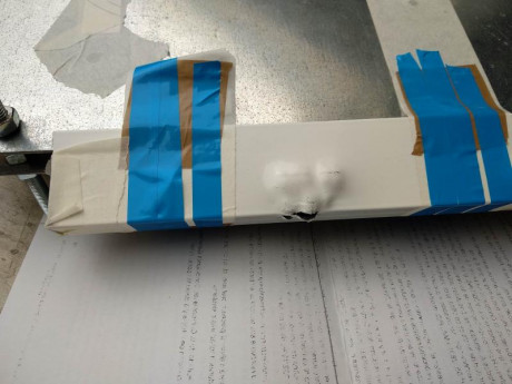

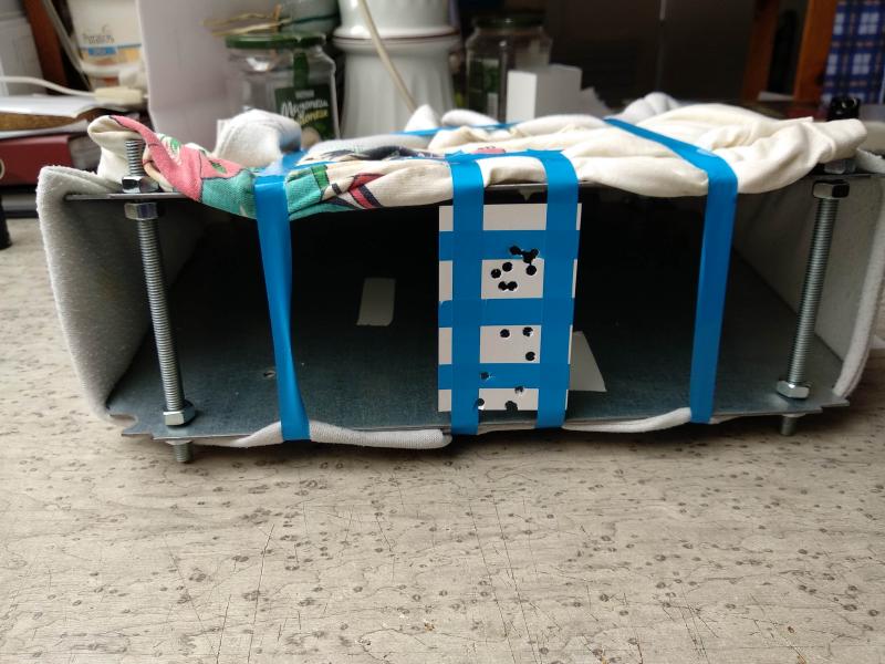

Las pruebas han salido muy bien, la chapa ni se ha enterado, nada de ruido, no me juzguéis por la chapuza del "aislante provisional" jajaja. Atrás le puse un resto de una mosquitera de aluminio de 1 mm que como es lógico no ha haguantado los impactos. Y lo más importante, a pesar de no haber puesto ninguna barrera en el frente, no ha salido ningún balín mi esquirla rebotado.

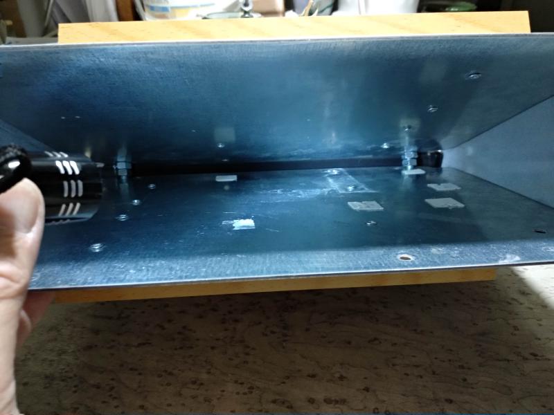

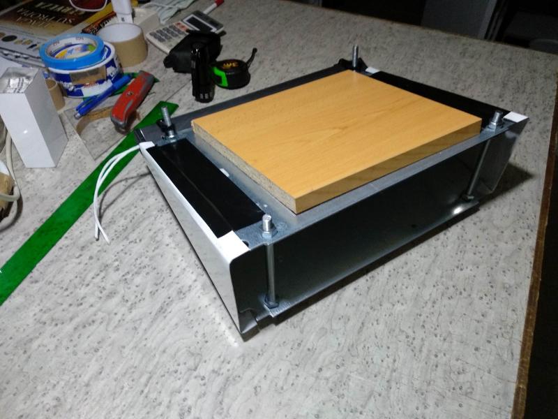

Probado a 15 cm de boca, daba unos 72° el resultado no me gustó tanto como el anterior. Hacia algo más de ruido, el impacto se notaba algo más en la chapa y alguna esquirla se salía, quizá con un simple reborde se solucione.
Como para dianas ya tengo el otro este se queda con los 10 de boca y 80° para trastear, aún a si lo más seguro que le pongo un pequeño perfil por la parte de abajo.
Lo he apañado un poco. Como los laterales no van a soportar ningún impacto directo le he hecho unas simples tapas de aluminio.

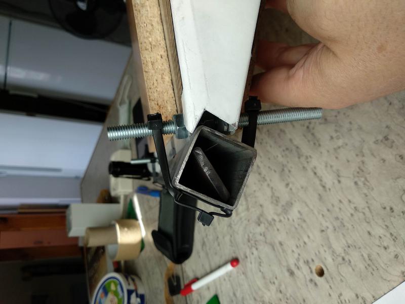

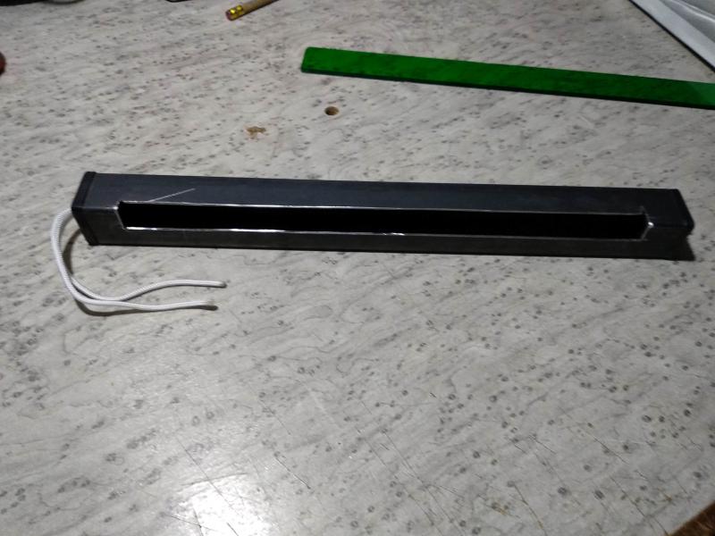

Para recoger los balines un tubo de hierro de 3*3, 1'5mm de grosor, le hecho un canal que entran justo los bordes de las chapas y para ruido le he puesto un par de tablas atornilladas.
No me he matado con el montaje, bridas y cinta americana, que me conozco y lo mismo en unos días se me ocurre otra cosa jajaja.
En lo que a mí respecta, para el uso que le quiero dar, (objetos pequeños) este es perfecto.
A la conclusión que llegó con las pruebas que he podido hacer es que es más importante el ángulo de impacto que el grosor del material, y que se puede hacer una caza balines para cualquier calibre o potencia, dependerá del material, ángulo de impacto y el resultado será un aparato de mayor o menor tamaño.
Unas fotos del invento.

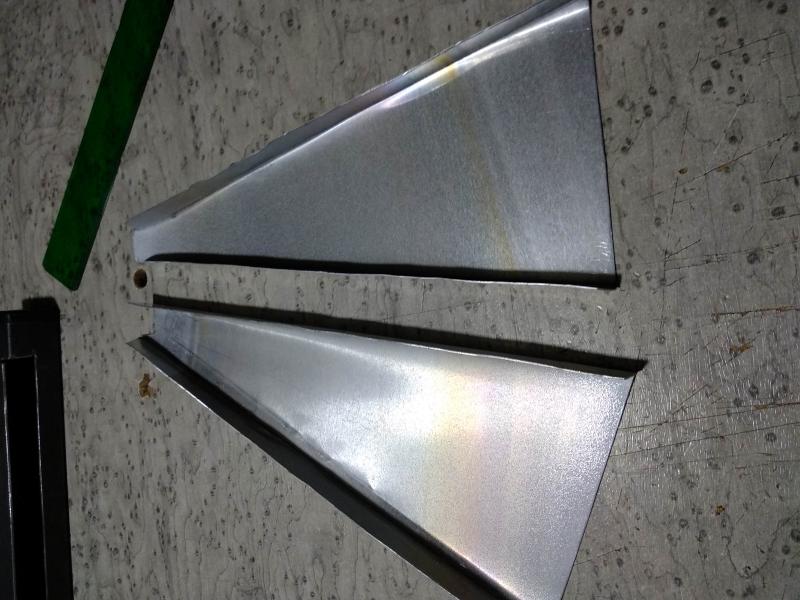

Mensajepor maci » 24 Ago 2020 09:48
Las chapas laterales.

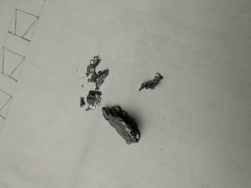

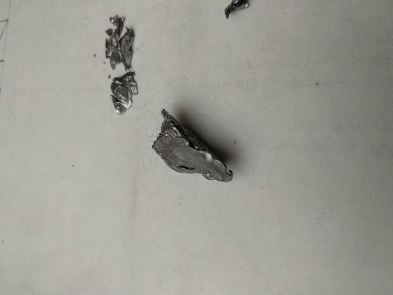

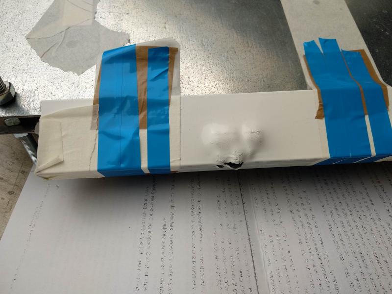

Probándolo más a fondo, el tubo de hierro donde recoge el plomo, cuando pegan de forma directa repetidamente en el mismo sitio se va marcando, el tubo era de 1'5 mm de pared.
Solución, le he metido dentro una tira de 3 mm que a demás reduce el ángulo de impacto. Ahora sí que ni se entera.
Abriéndolo para sacar los restos de balines me he encontrado con esto. Al concentrar los disparos los balines se encajaban con la nueva tira de hierro y se han fusionado.
Lo que se ve en la foto son 15 balines.

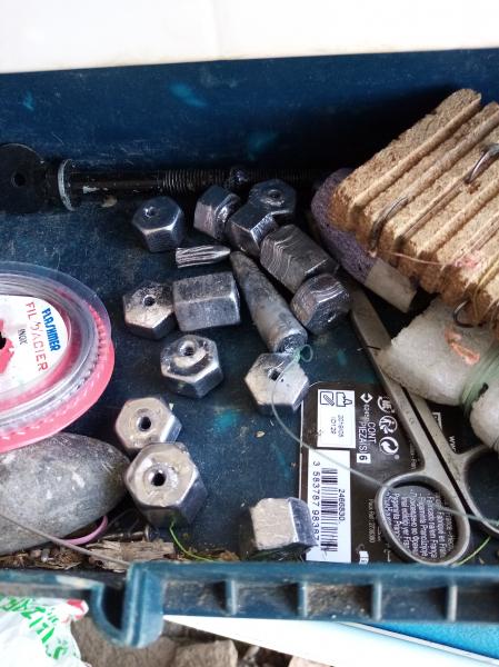

Una pregunta...
Que haceis luego con ese plomo recuperado?
Los fundis y haceis balines nuevos o para lastres de cañas de pescar o ... no se que usos le dais?
Hay moldes para poder hacer nuevamente balines "tipo bala"?
4444
Mensajes: 1977
Registrado: 16 Dic 2019 20:21
Re: Cual es el caza balines ideal
Mensajepor 4444 » 12 Sep 2020 18:42
En mi caso, plomadas de pesca.....
