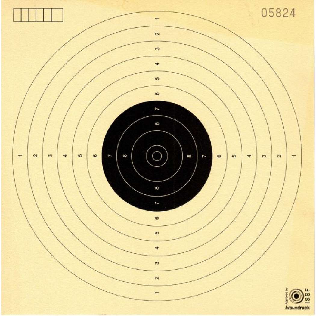

Por otra parte, te recomiendo que cambies de blancos. Usa los del ISSF, que son de carton antireflectante y con un centro mucho más nítido. Son algo más caros, pero merece la pena.

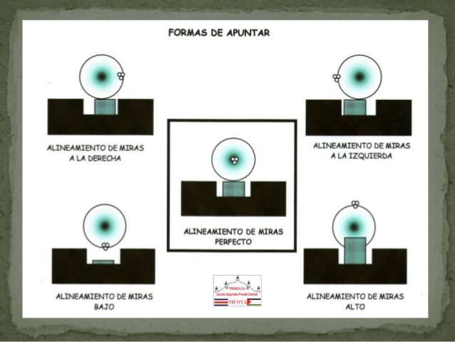

Sinceramente, no se si partirás de una base totalmente errónea, y que necesitas a la fuerza lo que sea para tirar a 10 m de distancia a una diana, cuando en realidad, podrías hacerlo con las miras de la pistola, y sin ningún tipo de óptica.

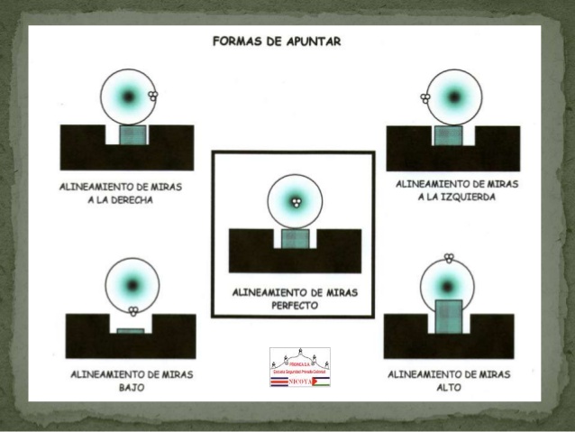

Para tirar a una diana, los buenos tiradores, y con experiencia, JAMAS apuntan al centro, porque alinear las miras negras, con el centro de la diana, negra también la mayoría de las veces, sobre todo las oficiales, la vista se cansa en unos segundos. Se apunta al pie del negro, es decir, entre lo blanco y lo negro, y se suben unos clics al alza, para dar justo en el centro, así, no se cansa la vista.

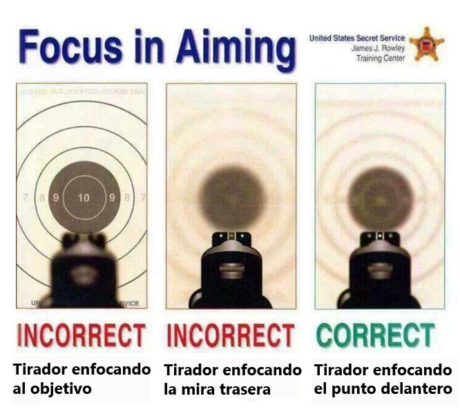

También es un craso error, pretender ver completamente nítidas alza, punto de mira y diana, todo a la vez, porque es imposible para el ojo humano, enfocar 3 cosas en distinto plano. Solo tenemos que ver bien nítido el punto de mira, el alza y la diana, se verán borrosos.
Espero que en las fotos, comprendas lo que te quiero explicar, pues yo a 10 m, tiro con miras metálicas, sin necesidad de ningún artilugio, mi vista ya no es lo que era, ni de lejos, y en el club, hay señores que pasan de los 70 años, con gafas toda la vida, como yo, y lo mismo, todos tiran con las miras del arma.
Es que ademas, si tienes mal la vista, con un punto rojo en absoluto te va a mejorar nada, porque no tienen ningún tipo de aumento, ni mejoran para nada lo que ves................
Por cierto, 1 MOA es una medida angular de un diámetro de 3 cm a 100 m, 6 cm a 200 m, y así respectivamente, no tiene en absoluto nada que ver con la nitidez de un visor, o sea, que un punto rojo de 1 MOA, tapa un circulo de 3 cm a 100 m, y de 2 MOA, tapa un circulo de 6 cm a 100 m..................

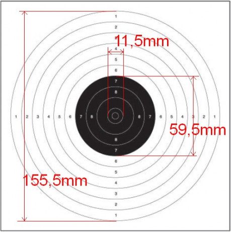

Las que te digo no tienen el centro blanco, son estas o parecidas:
Tienes que apuntar al negro.
Si el negro es demasiado grande, puedes usar las de carabina, que son mucho más pequeños.
Pero si quieres blanco en el centro, estas no te valdran.

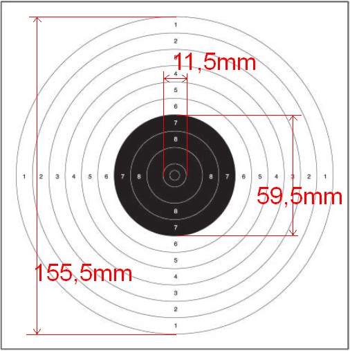

Diana oficial para pistola aire y carabina standard a 10 m.
Medidas de la cartulina de 17X17 cm, y en papel mate...............
Las de Gamo y otras así, no son oficiales, ni de medida standard...........

Corroboro lo que dice Manolo, la oficial es la que él ha insertado en su último post, tanto las de Gamo como otras que he puesto en algunos hilos que en lugar del disco color negro lo tienen rojo, y son de 14x14 cm para tiro informal, son las que entran en los cazabalines que se venden a tal efecto, tiro informal y entretenimiento, la que ha insertado Manolo es de las homologadas por ISSF que se usan en competiciones oficiales

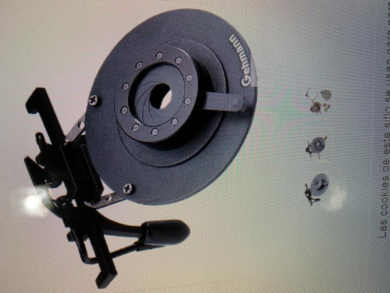

Hola, has probado nunca un Dioptero, ya que con esto puedes encontrar la solución.?
El dioptero tiene la particularidad de situar en un mismo plano, objetos que están a diferentes distancias.
O sea, con esto puedes ver nítidamente el alza, el punto de mira y el blanco. Se puede instalar sobre las gafas normales que lleves y lógicamente son de quita y pon. También puedes comprarte unas gafas especificas para tiro, pero no son baratas.
Antes de comprar nada, puedes hacer una prueba. Coge un trocito de cinta aislante, si es negra mejor, no hace falta sea mayor de 1 o 2 centímetros, le haces un agujerito de un milímetro y si es necesario lo vas creciendo, lo pegas al cristal de su gafas normales de vista ( digo cinta aislante porque se puede pegar y despegar con facilidad ) y ves probando hasta que el agujero te coincida y veas claramente sin forzar ni ojo ni cabeza. Normalmente si eres diestro de ojo, lo tendrás que poner en el rincón izquierdo del cristal y un poquito alto, si lo pegas por fuera.
Esta prueba no cuesta nada, no tienes que romper nada y te dará la solución, posiblemente.
Te subo una foto para que, te hagas una idea, esta además lleva diafragma y según la intensidad que hay de luz, lo puedes abrir y cerrar lo que te ayuda a descansar la vista.
He competido mas de 30 años con pistola neumática 10 metros y con pistola libre a 50 y siempre lo he usado.

Efectivamente, hay gente que no les gusta y no se sienten cómodos, pero en el caso del compañero, parece mas una necesidad.
Espero que haga la prueba y le vaya bien.
