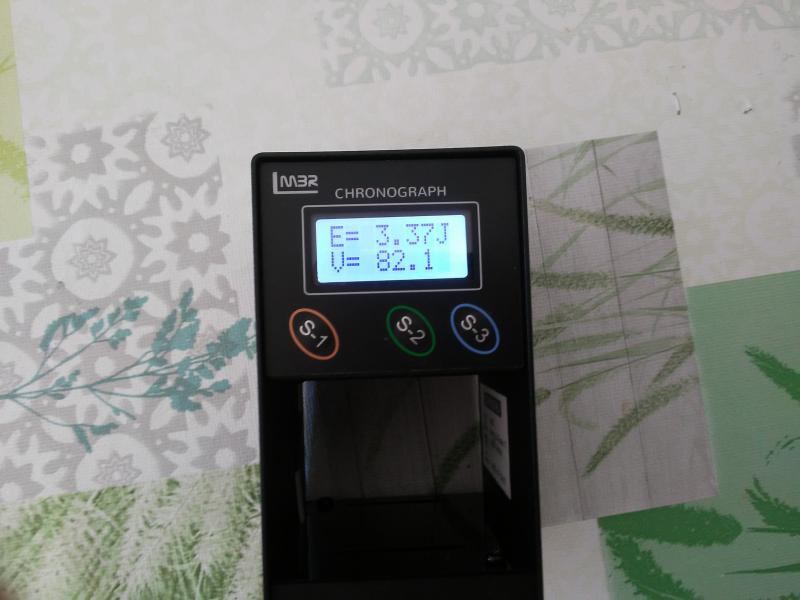

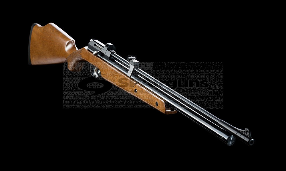

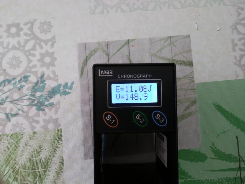

Prueba con la carabina de aire comprimido por válvula de llenado, bomba manual incorporada en la carabina y potencia regulable.
Barata y de poco peso. No lleva muelle ni pistón. PreChargedPneumatic. PCP
ARTEMIS LR 700.. balines gamos hunter de 1 gramo ósea 15.5 grein.
Alguna foto salió turbia y no quise volver a montar el tinglado. pero si alguien tiene dudas la vuelvo ha hacer.

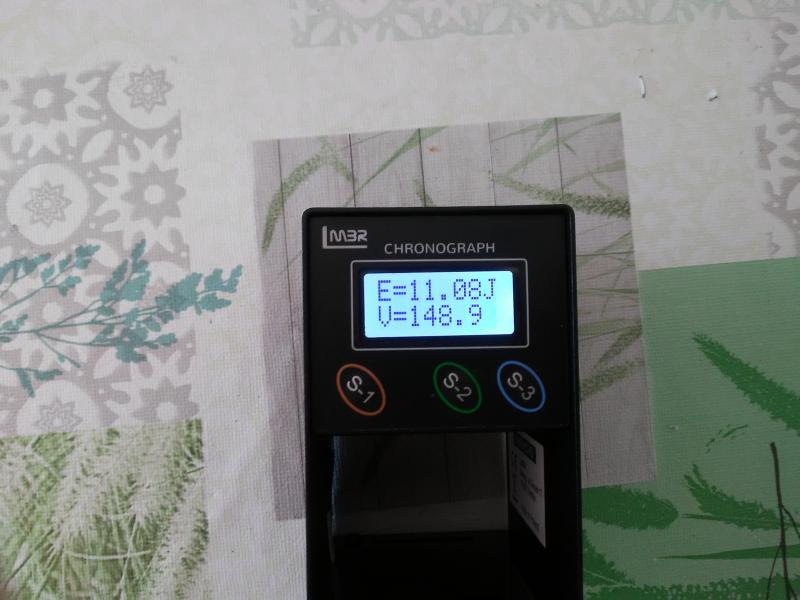

1 bombeo 82,1 metros por segundo y 3,37 julios de potencia.
3 bombeos 148,9 m/s y 11,08 julios
6 bombeos 182,1 m/s y 16,59 julios
8 bombeos 195,5 m/s y 19,12 julios.
Se puede probar también con balines de menos peso que aumentarían la velocidad de salida etc
Foto del cronógrafo con 1 y 3 bombeos.

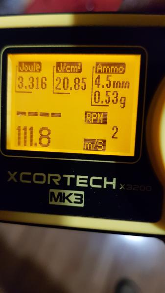

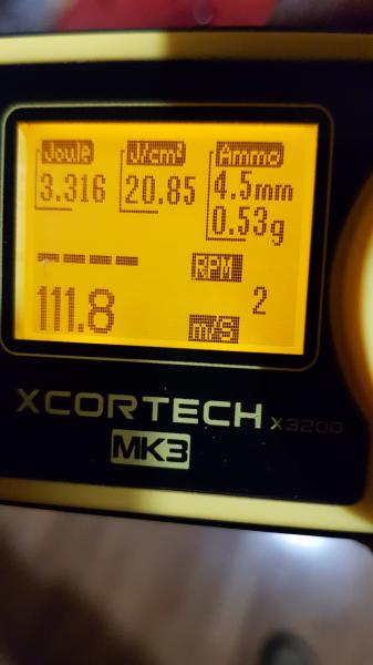

Hola Manueles, buenas tardes, me dejas un poco perplejo con la potencia y velocidad de la HW40, en cuanto a la velocidad, vale, es de calibre 5,5 y no es muy extraño que no pase de los 100 m/s, pero esto debería implicar que ofreciera mayor potencia en julios. Te diré, la mía, que disfruto desde finales de diciembre, es calibre 4,5 y usando balines H&N de 0,53 gramos, la velocidad que saca es de unos 112 m/s y la potencia de unos 3,3 julios según mi cronógrafo, inserto una foto para que lo veas. No dices nada de su precisión, la mía no es un bisturí pero le falta muy muy poco, es muy precisa.
4 disparos sin apoyo a 9 metros, eso sí, siempre tiro a dos manos
