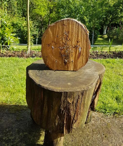

Yo uso algo más sencillo...
Un buen tacón de madera, en mi caso de encina con unos tornillos para sujetar las dianas.
Los perdigones se incrustan todos en la madera y no sale ni uno

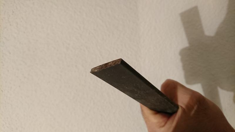

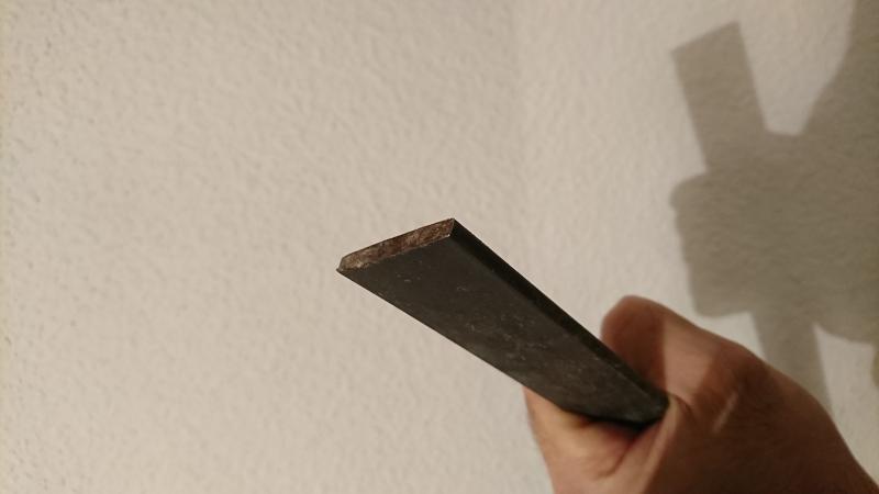

Salvo que disparemos bb's de acero, el mejor cazabalines es una gruesa plancha de acero, mínimo 5 mm de grosor para que no se abolle y termine rompiendo y fijada con tornillos en el fondo de un cajón de madera, para que no haga GOOONGGG !!!
Dentro del cajón van cayendo los balines chafados.
Lo difícil es encontrar una plancha de acero de mínimo 5 mm de grosor y unas dimensiones de mínimo 30 X 30 cm.
Como alternativa se puede comprar pletina de pasamanos, de acero y cortarla en trozos.
Ahora a ver cuando vuelven a abrir los centros de bricolaje
