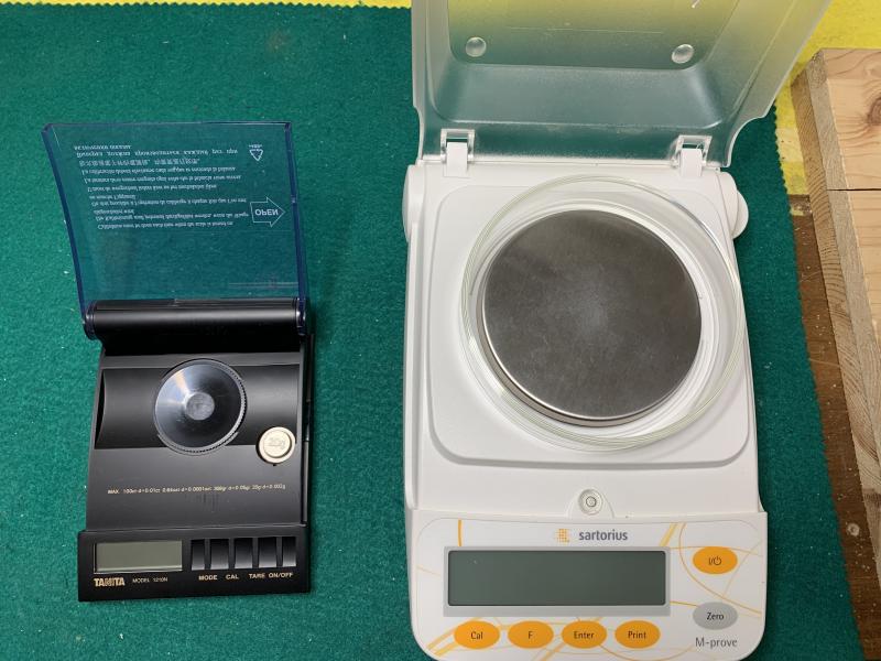

No veo necesario una báscula de 300 euros para tener “precisión”. No se trata de precio, si no de rango de peso o peso máximo. Si le exiges a la báscula del cuarto de baño que también te marque las décimas de gramo, va a resultar muy cara.
Tengo una pequeña báscula digital de 9 euros de una tienda china de mi localidad para pesar cartas-sobres al extranjero, pues si pasan de 100 gramos se dispara la tarifa de envío, que con los dos primeros envíos ya la amorticé. No hace mucho me cayó al suelo y dejó de funcionar, pero al desmontarla la pude arreglar soldando con estaño un contacto casi suelto del porta-pilas y funciona de maravilla. Además de barata, robusta y fiable.
Si con un peso máximo de 200 gramos me llega a marcar un mínimo 0,04 g ; la basculita del forero con un máximo de apenas 20 gramos; es diez veces más precisa que la mía y seguro que le marca con toda la precisión que anuncia por mucho que sorprenda a otros.
Me he quedado mosqueado y ya me está tentando ir corriendo al chino por si también venden basculas como la del compañero! jajaja
Del mismo enlace que se puso de Amazon en su día, hay similares con un peso máximo de 50 gramos. Ya veis que se puede conseguir precisión y precio, pues si a esta misma báscula se le pide idéntica precisión con más peso máximo, entonces es cuando suben de valor por aumentar el margen de medida.
Lo dicho, se puede tener precio y precisión. En este caso, una herramienta personalizada a un rango de peso muy concreto.

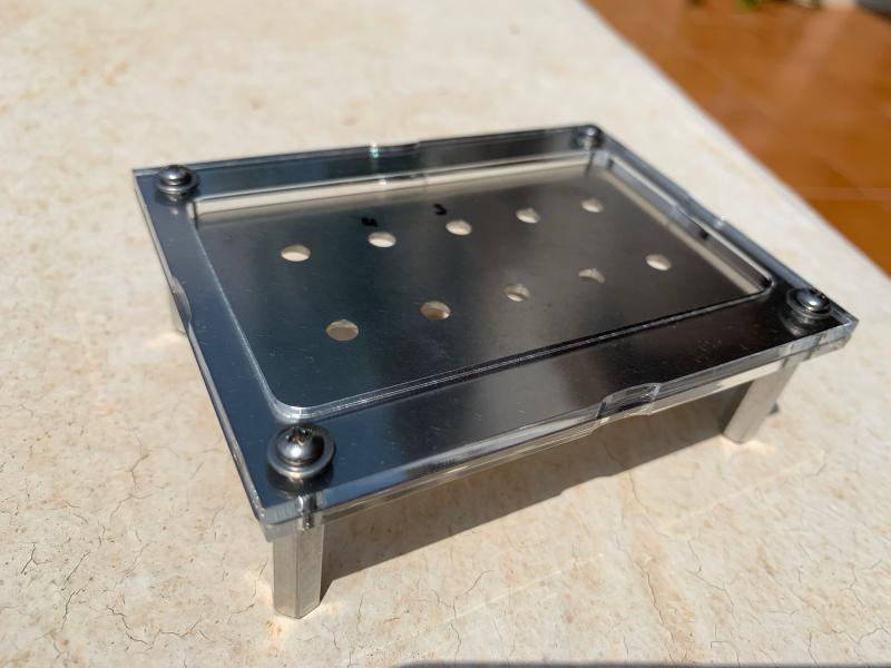

Lógico, un pie de rey no es lo mas adecuado teniendo en cuenta lo blando que es el plomo, pero solamente aprieto hasta que lo puedo levantar, solamente con el roce ya se consigue.
De todas formas les paso la cabeza por este calibre y es mas seguro, va del 4,45 hasta 4,55.

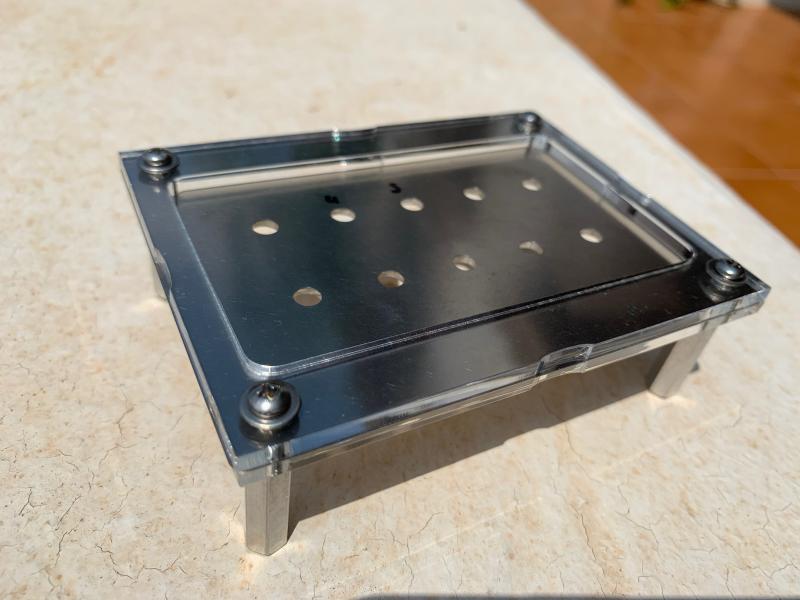

De casualidad un amigo tenía un micrómetro milesimal y he estado haciendo unas pruebas rápidas con lo que tenía a mano, por un lado los JSB Jumbo Exact 5.52 de 1,030g ni uso solo ha llegado a los 5.5, de media andan sobre 5.45mm, por otro lado los HN baracuda match 5.52 de 1.37g, estos si miden los 5.52 de media, pero al realizar distintas medidas sobre el mismo balín (girándolo) los baracuda me han parecido más irregulares que los jsb, pero bueno, de entrada estaba claro que los jsb eran más pequeños, el dedo no miente, en mi carabina el jsb entra casi sin esfuerzo y el hn hay que empujarlo con fuerza
