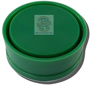

Pues el sello, de Adamantium, no es, que es de plástico, tirando a blando, y aguanta bastantes mas tiros que el muelle, si se golpeara con tanta fuerza, a ver cuanto iba a durar........... :D
Se podría hacer una prueba casera, ponerlo en la punta de un martillo, y darle 50 porrazos contra algo duro, a ver como acababa............ :D

Estas de acuerdo conmigo en que el ruido de las resorteras viene del impacto del sello contra el final de la camara de compresion?
Por otro lado, mas duro no significa adecuado. Por ejemplo el vidrio tiene una dureza 7 detras del corindon topacio y diamante, o sea que es duro de cojones pero.... tambien es fragil. El sello de una carabina no tiene necesidad de ser excesivamente duro, puesto como tiene que aguantar impactos, es preferible que sea algo elastico, asi se permite que se deforme en el impacto y regrese a so forma original.

Pues, no mucho, mas bien creo que la mayoría de ruido es el muelle al soltarse y comprimirse el aire a gran velocidad.
Lo mismo le pasa al compresor de la aldea que tengo para bricolaje, el motor eléctrico, básicamente no hace casi ruido, y el cigueñal y el pistón del motor, otro tanto, pues va lubricados con aceite, en cambio, si lo enciendo, se oye el tacataca en el quinto pino............ :lol:
