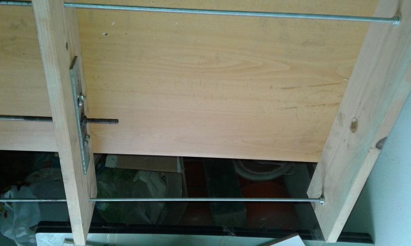

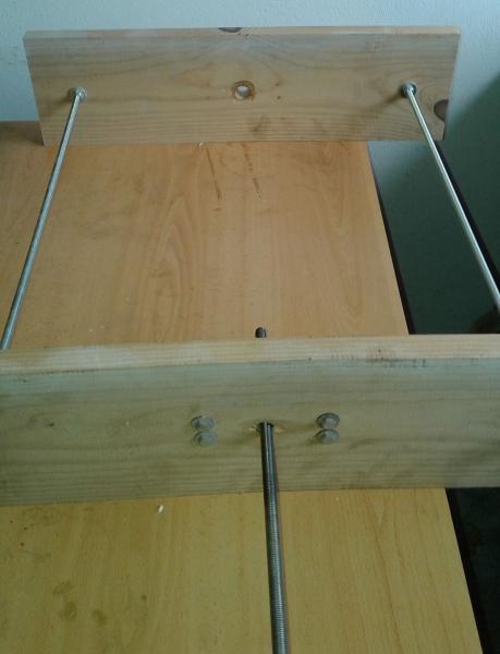

A ver, en plan casero, necesitas un compresor de muelles, que básicamente se puede fabricar en unos minutos, con dos trozos de tablón de obra, tres varillas roscadas, un trozo de pletina, y varias tuercas, alguna arandela, y hacer un aparato parecido a las fotos. Lo mas complejo, es soldar una tuerca de 10, o 12 mm a la pletina, donde va a ir la varilla roscada central, la que va a empujar el muelle, pero si no tienes soldadura, en cualquier taller te lo hacen. Creo que sobra decir, que en la punta de esta varilla, la que empuja el tapón trasero, debe ir un trozo de madera dura, para no rayar el metal, y en muchos casos, debe tener formas, para encajar bien en el tapón trasero.......
Las dos varillas laterales, mejor que lleven unas palomillas, para ajustar a mano, mucho mas rápido que la clásica tuerca hexagonal...........
Si la carabina es de quebrar, lo mejor es poner una brida de plástico en la bascula, para que no se abra la carabina inoportunamente, e inesperadamente, y ocurra un desastre, y debajo del cuerpo de la carabina, poner un trozo de madera, en plan soporte, para que no quede la carabina en el aire, y poder golpear en solido para sacar los pasadores del tapón trasero........
Desmontar la mayoría de carabinas de muelle, suele ser algo bien fácil, pero como en todo, hay que tener cierta habilidad y unos mínimos conocimientos de lo que se esta haciendo, porque siempre hay la posibilidad de hacer algo mal, romper algo, o incluso, hacernos daño, o sea, que si no te ves plenamente capacitado, busca ayuda, o alguien que lo haga..............
Hay compresores de muelle mucho mas sofisticados, pero ese, así de simple, puede servir perfectamente....
