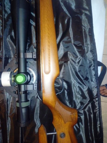

Si, es un Nikko Stirling Diamond Sportsman 10-50x60 el tope gama. La carabina es una Walther LGV Competition Ultra.
He hecho estas primeras mediciones como tu me dijiste a 50 aumentos y no veas como se me movía la retícula porque carecía de saquete trasero (la mesa del campo de tiro es muy baja y ni con los saquetes estaba cómodo es lo malo de ser alto, he tenido que poner uno sobre otro).
Ahora te pondré una foto. Verás unas Sportman de base y luego unas Weaver super altas.

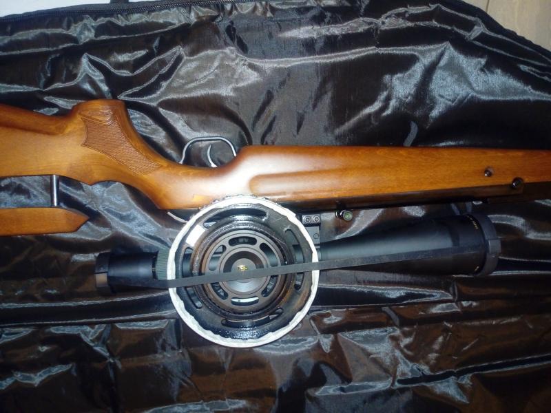

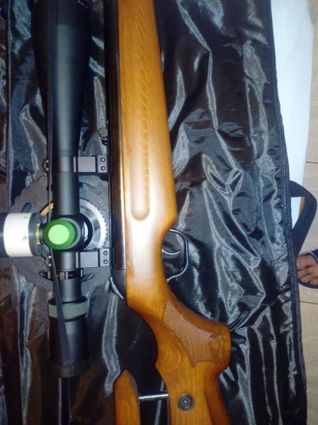

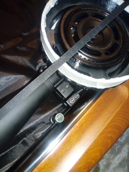

Te pongo unas fotos:

Este visor es un poco exigente con el ojo y hay que acostumbrarse, al principio es normal que tardes en coger postura y encarar el visor pero verás como cuando empieces a entrenar un poco regularmente enseguida enfocas.
Lo de la potencia te lo preguntaba para saber si las monturas que tienes son suficientes o necesitarías unas monobloque, al tratarse de una carabina de pistón. Con esa potencia no te deberían dar problemas.
La opción barata, pero aún así efectiva, es que calces con un trozo o dos de radiografía la anilla trasera, de tal manera que te levante un poquito de atrás el visor. Con eso se te solucionará el problema de quedarte sin clics de corrección.
La opción intermedia es comprar unas monturas regulables en altura, creo que se llaman fx no limit, con las que vas a poder elevar un poco la parte trasera del visor ajustando un tornillo de la anilla. Normalmente no te recomendaría esta opción para una carabina de pistón pero dado que la tienes a esa potencia no creo que te den problemas.
Y la opción cara, pero la mejor, es que compres un sobreraíl de AJP engineering por ejemplo, que a parte de elevar el visor viene con corrección de elevación y no tendrías ningún problema de clics al montar luego unas anillas normales.

Si gracias, al final lo calzé con unas láminas de yogurt y luego lo retoque en deriva que se me iba a la derecha y ahora tengo clicks de sobra.
El problema está en que a 50 aumentos hay veces que me impacta el perdigón en un sitio, el siguiente un poco más abajo y el siguiente a la misma altura pero un poco a la derecha y es un mareo. He comprado para esto un banco de tiro para solucionar el movimiento de la retícula a 50 aumentos pero cuando disparo salta al ser de muelle y me vuelve loco porque busco la perfección. La carabina tiene una consistencia muy buena aún así.
La verdad estoy un poco desolado. ¿Es normal que entre la medida de 27m y la de 15 m sólo haya una diferencia de 3 clicks? Esto me parece muy raro, algo no me cuadra. Hay que tener en cuenta que donde tiro es en el campo abierto y siempre hace aire.
