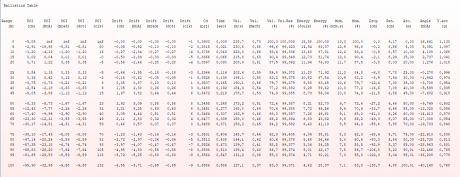

Chemi, en tu post, te has confundido, y no has pasado bien los 0,47 g, a kg, que serian 0,00047 Kg, y yo tambien, que me he comido un 0............0,5 g, serian 0,0005 KG........... :mrgreen:
PD: Siempre se me dieron fatal las mate...... :mrgreen:

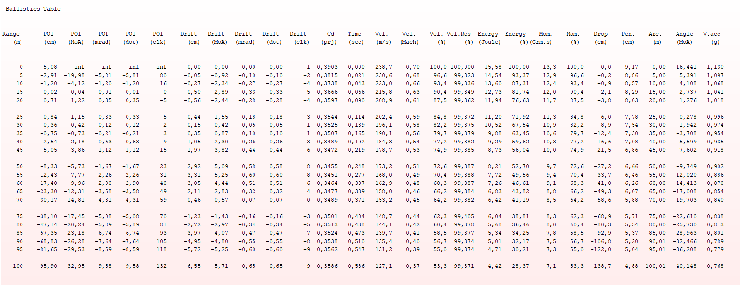

Lo acabo de mirar en el Chairgun, por poner un ejemplo, un balin JSB del 4,5 de poco mas de 0,5 g de peso, disparados desde una carabina de 15,5 J, llega a los 100 m, que se dicen rápido, con una energía de 4,42 J, cuando una pistola replica de CO2, no llega ni a los 3 J de energía en boca, para que te hagas una idea.....A los 50 m, todavía lleva una energía de mas de 8 J.......
después de días leyendo por el foro y recabando información, me decidí a preguntar para recibir alguna 40

La mayor velocidad en un balin, no indica una mayor precisión, es al revés, aparte, de los balines están diseñados para velocidades subsónicas, y al pasar mucho de los 260-270 m/s, el balin, por su diseño, se desestabiliza de su trayectoria rectilínea, por dos fenómenos físicos que tienen los cuerpos que avanzan girando sobre su eje, que se llaman precesion y nutacion, lo que se llama, la trayectoria del sacacorchos.....por eso, los proyectiles de arma de fuego, son totalmente distintos, y de forma ojival, y tambien les pasa lo mismo, pero a velocidades de 1 Km/s, o mas.... :D
después de días leyendo por el foro y recabando información, me decidí a preguntar para recibir alguna 70

manolosolo escribió:Chemi, en tu post, te has confundido, y no has pasado bien los 0,47 g, a kg, que serian 0,00047 Kg, y yo tambien, que me he comido un 0............0,5 g, serian 0,0005 KG........... :mrgreen:
Hola, compañero:
:lol: y a mí...
Sólo he aplicado la fórmula; no recuerdo si pasé a kilos...
En cualquier caso, nuestras fórmulas están bien. De hecho, en la tabla que has adjuntado, salen los cálculos exactos si consideras el balín con un peso de 0,55 gramos, un poco más de 0,5, como tú bien dices.
Gracias y saludos. :birra^:
