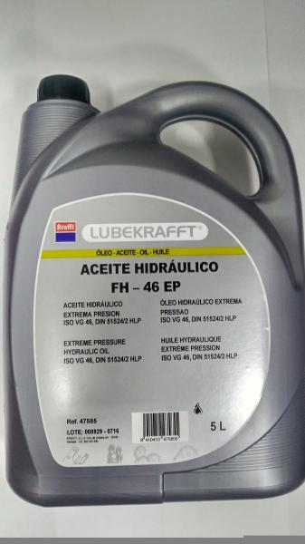

Miguel_psp escribió:Que viscosidad de aceite es el que habeis usado. Gracias.
46
Como puse mas atras yo uso este
He estado informandome para pillarme un scuba, pero por mi zona (valencia) no he encontrado a nadie que 80
Y de momento me va muy bien y es economico no llega a los 20€ los 5l
manolosolo
Mensajes: 18119
Registrado: 02 Ene 2009 06:01
Ubicación: Galicia
Re: Compresor chino 30 MPa
Mensajepor manolosolo » 26 Jul 2018 00:26
Ufff, tengo serias dudas de que ese aceite valga para lubricar un compresor, algo muy parecido al usado en un motor de un coche, con su cigüeñal, bielas, y piston. El cigüeñal y las bielas, llevan unos casquillos antifricción, que deben ser lubricados por aceite, pero es que el aceite hidráulico, lubrica de poco, a casi nada, dado que los aceites hidráulicos son líquidos transmisores de potencia que se utilizan para transformar, controlar, y transmitir los esfuerzos mecánicos a través de una variación de presión o de flujo, como las tuberías de presión de carretillas elevadoras, grúas, y un largo etc.
Yo, desde luego, y en base a mis conocimientos de mecánica, no lo usaría, ni de coña.........
Lo suyo, en un compresor industrial de aire respirable, o en cualquier maquina industrial que necesite lubricación, y se use para la confección de alimentos, se usa para su lubricación, por ley, ACEITE LUBRICANTE DE GRADO ALIMENTARIO, un aceite sintetico, no derivado del petroleo, ni venenoso.......
En el caso de estos compresores para pcp, usando un buen filtro a la salida del aire a presión, lo suyo seria usar cualquier aceite de automoción, y si te lo puedes permitir, porque es caro, y es muy raro encontrarlo en envases pequeños, casi siempre a partir de 25 l, el aceite de grado alimentario, no inflamable......
Yo de ti, vaciaria ese aceite hidráulico, pero ya, si quieres seguir un buen consejo. Una cosa es el aceite lubricante de automoción, y otra bastante distinta, usar liquido hidraulico para tuberias de presion.............porque te lo vas a cargar.....
alexis8
Mensajes: 7053
Registrado: 06 Nov 2008 08:01
Mensajepor alexis8 » 26 Jul 2018 09:35
manolosolo, antes de comprar este compresor me informe mas que suficiente como para ahora poder aconsejar a los compañeros, no me gusta hablar de lo que no se se porque al final lo que se hace es desinformar al personal, esta muy bien aplicar los conocimientos que uno a adquirido con el tiempo, pero hay que ampliarlos de vez en cuando y mas con cosas tan especificas, sin animo de ofenderte manolo
Se recomienda el uso de aceite hidráulico porque está diseñado para no absorber agua, como el aceite de motor, que elimina la lubricidad. También carece de los detergentes que son más propensos a causar la detonación y arruinar los anillos del pistón de la segunda etapa. Además, iso46 es igual a 20 pesos, 40w es demasiado grueso.
sacado de aqui
el comentario 10
https://www.gatewaytoairguns.org/GTA/index.php?topic=140575.0
para empezar es el aceite que recomienda el fabricante, que algo tendra que decir

ISO vg46 aceite hidráulico anti-desgaste(La máquina no tiene aceite porque el aceite no está permitido en el avión)

mi maquina lleva literalmente mas de 300 llenados sin el mas mínimo problema, eso si como dije mas atras el aceite hay que cambiarlo a menudo
esa es mi experiencia con el producto, con el aceite y con la informacion que he podido encontrar en internet, que no es poca
pero os animo a que busqueis vosotros mismos es facil, poneis yong heng compressor pcp airgun oil y os vais a aburrir
tu manolo, cuando tengas el compresor ponle el aceite que mas te guste, cuantas mas experiencias mejor, yo seguire con el 46
un saludo

Bueno, si lo recomienda el propio fabricante en sus especificaciones, no he dicho nada.
Trabajo bastante con motores de generadores y demás, y nunca he visto que se usase liquido hidraulico para lubricarlos, es algo que da al traste con los conocimientos de mecánica. Tendria que destripar uno, para ver como es por dentro....
Como dice el refran, nunca te acostaras, sin saber una cosa mas......

Manolosolo, el aceite que tu hablas es para compresores industriales a tornillo,paletas, o pistones (que quedan pocos por el ruido que hacen ) el aceite ( Shell Corena SP 4 ) trabaja en continuo entre 120 y 180 º ct o + 24 h, 7 dias, 52 sem y resiste 2000 a 4000 h, eso cambiando los filtros que te indican el momento idóneo.
El chinoco no lleva casquillos ni antifricción, es chinoco puro, la biela hecha de aleación en aluminio poroso que una vez esta inhibidos de aceite ya no causa probl https://es.aliexpress.com/store/product ... 3c30Hsl2QW
Una viscosidad ISO vg 46 es groso modo, un SAE 20/30 que prácticamente no se usa, un 10w 40, un ISO vg 32-46-68 sintético equivale a un 5w 30 sintético actual.
Además este compresor se lubrifica et refrigera por goteo el contrapeso salpica la parte inferior del piston, baja por la biela y lubrifica el cigüeñal, o sea hace falta un aceite fluida y poco adherente y penetrante que llegue a la biela en continuo
Por eso es muy importante mantenerlo plano y el nivel de aceite recomendado
Eso si, si vas al vendedor de la esquina te va explicar que todos gastan aceite motor que va de maravilla, puedo estar equivocado nadie es perfecto.
Buen dia buenos :pist:
