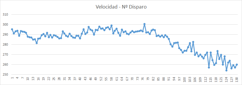

Esta tarde he tenido un rato para ir haciendo pruebas, pero aun no la he bajado de potencia ya que primero quería que se asentase un poco antes de tocarle nada.
He hecho 130 disparos a nivel 3, tal y como me vino de la tienda, desde 220 bar hasta 110 bares y los he pasado por el chrony para verificar la consistencia de los disparos.
Las condiciones para hacer pruebas de precisión no eran muy buenas, ya que soplaba viento racheado, cruzado y bastante fuerte, entre 20 y 25 km/h.
Por un lado, por la precisión que tiene, dentro de lo inexperto que soy, estoy bastante contento, a pesar de hacer viento, he intentado compensarlo un poco y no me han salido del todo mal.
Por otro lado, me he desilusionado un poco al ver la mala consistencia en los disparos, ya que pasándola por el chrony salían velocidades muy distintas. Quizás tenga que ver entre otras cosas, que hoy estaba un poco nublado y el chrony es de los baratitos.
Creo que esto podría solucionarse cuando le baje la potencia, pero por otro lado, me da un poco de reparo que si le bajo la potencia y esto no se soluciona, por haberla tocado no me cubra la garantía o algo así.
Vayamos por partes, os paso las mediciones que le he hecho y la gráfica resultante.
Nº __ V (m/s) __ Bar
1 __ 295,3 __ 222
2 __ 291,2 __
3 __ 293,3 __
4 __ 294,1 __
5 __ 289,1 __
6 __ 293,8 __
7 __ 293,1 __
8 __ 292,7 __
9 __ 292 __
10 __ 288 __
11 __ 287,6 __ 210
12 __ 287,2 __
13 __ 285,1 __
14 __ 285,3 __
15 __ 281,6 __
16 __ 285,9 __
17 __ 286,3 __
18 __ 289,6 __
19 __ 290,6 __
20 __ 288,3 __

Hola! Muy buenas!
Después de estar unos 3 años leyéndoos me he decidido a registrarme para poder comentar 92
Grafica
La munición usada ha sido JSB Match Exact Jumbo Heavy de 1,175 g

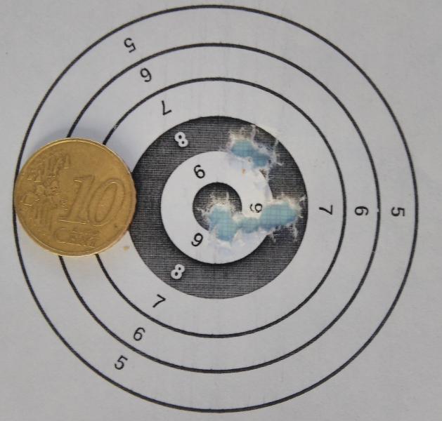

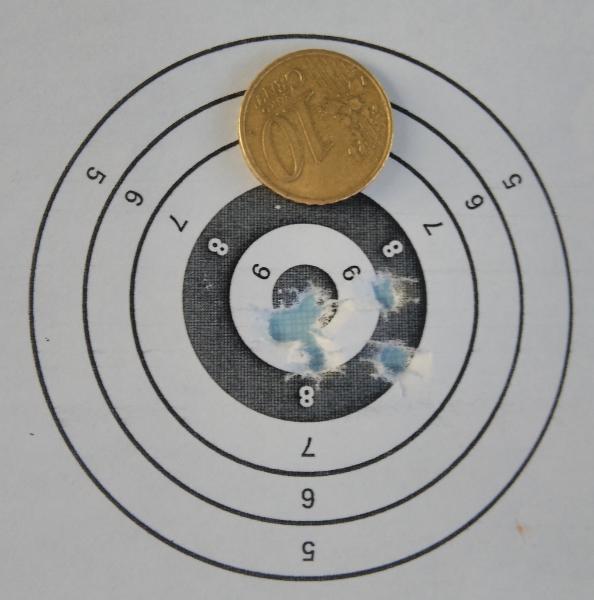

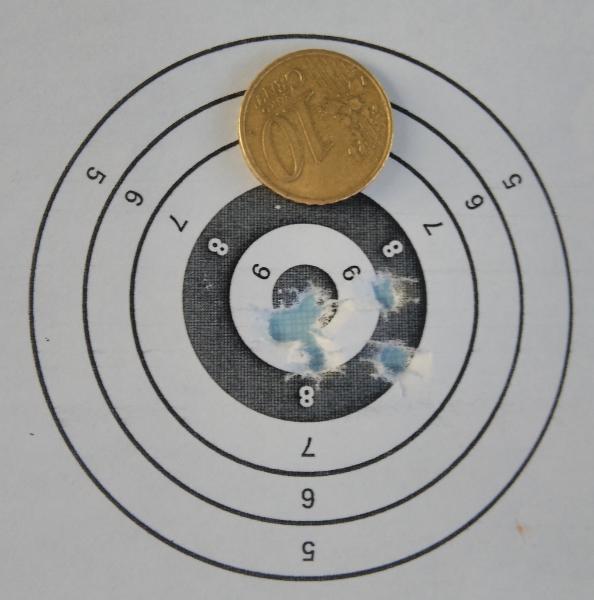

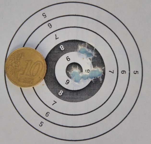

Ahora os pongo un par de dianas a 55 metros (medidos con cinta métrica). Desde que la tengo he hecho mejores agrupaciones, pero hoy con tanto viento han sido las mejores del día. En una hay 9 (17 mm CTC) disparos y en la otra 7 disparos (15 mm CTC).
Se puede observar que en ambas hay un par de disparos desviados por el viento, sino las agrupaciones habrían sido mejores.
Hola! Muy buenas!
Después de estar unos 3 años leyéndoos me he decidido a registrarme para poder comentar 90
17 mm CTC -- 55 m -- 9 tiros
Hola! Muy buenas!
Después de estar unos 3 años leyéndoos me he decidido a registrarme para poder comentar 91
15 mm CTC -- 55 m -- 7 tiros
Ahora para la siguiente prueba, no sé que hacer, bajarle directamente la potencia (aflojando el tornillo del martillo) o hacer primero la prueba con el nivel 2 de potencia.
He visto graficas de otra gente por internet y son muy consistentes (aunque también a menos velocidad), así que algo no debe estar bien, en cuanto a precisión no que quejo, pero no me deja tranquilo esta inconsistencia en las velocidades.

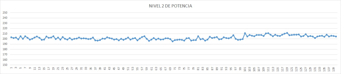

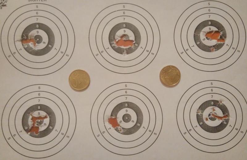

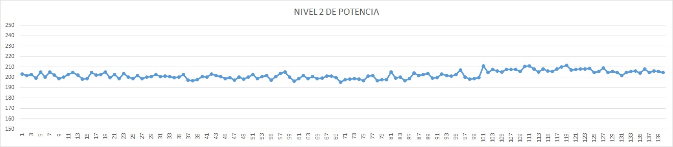

Esta tarde he hecho las pruebas con el nivel 2 de potencia, ha mejorado un poco la consistencia, pero aun no me termina de convencer del todo. Me ha sorprendido que ha bajado un poco la potencia des del primer día, ya que los primeros disparos que realicé con el nivel 2, nada más sacarla de la caja marcaban 32J y hoy me han marcado una media de 24,06 J.
Quería realizar todos los disparos posibles que me diera el depósito lleno, pero a partir del 140 ha empezado a oscurecer un poco y el chrony daba error, así que solo he podido medir 140, y he realizado 144. De 220 Bar hasta 150 Bar.

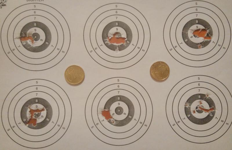

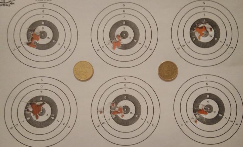

He disparado a 12 dianas, un cargador de 12 disparos por diana (más abajo adjunto las imágenes).

Hola! Muy buenas!
Después de estar unos 3 años leyéndoos me he decidido a registrarme para poder comentar 110
Gráfica Nivel 2
Aquí os pongo las dianas tal cual he hecho los 144 disparos, hay 12 tiros por diana. A tener en cuenta que hacia un poco de viento, entre 5 y 15 km/h aproximadamente, y tampoco me he tomado muy enserio el tema precisión ya que la prioridad era medir la consistencia y tiraba bastante rápido. Son 144 tiros a 50 metros.

Target 1 - 72 Disparos (12 por diana) - Mejor agrupación 13mm CTC (50 m)

Target 2 - 72 Disparos (12 por diana) - Mejor agrupación 14mm CTC (50 m)
Bueno, no me termina de convencer la consistencia de las velocidades, pero como soy nuevo en esto del PCP no sé si es normal o no, aunque por lo que leo por internet hay gente que muestra graficas con mucha consistencia, por ejemplo, el siguiente:
http://www.network54.com/Forum/79537/thread/1329363624/92+shot+string+with+graph+of+my+new+Regulated+FX+Royale+400+.22+-+I+am+impressed%21
Usa la misma arma y la misma munición, pero en nivel 3 le saca menos FPS que a mi, a él le saca unos 900 y a mi unos 950. Por eso estaba pensando en que quizás el problema se podría solucionar aflojando el tornillo del martillo, aunque a nivel 2 ya la tengo a potencia legal, quizás si la bajo a nivel 3 a potencia legal consiga más consistencia, pero me da reparo tocar nada tan pronto.
Perdonad por el tocho, pero al menos le puede servir de referencia a más gente.

Pues no se yo, a 50 m, y con viento, me parecen unas dianas fantásticas....... :shock:

Gracias :D , pero no tiene tanto merito, están hechas con un visor de 50 aumentos y un soporte de este estilo
Hola! Muy buenas!
Después de estar unos 3 años leyéndoos me he decidido a registrarme para poder comentar 130
Soporte predator
Aunque también las he conseguido mejores sin viento y solo con un saquito delantero.
Y la verdad es que son muy mejorables porque no me considero buen tirador, pero ya he dicho que el rifle en cuanto a precisión va muy bien, estoy muy contento, pero no me termina de cuadrar la enorme diferencia de velocidades de salida del proyectil.
Aunque quizás el chrony no termine de ir del todo bien.
