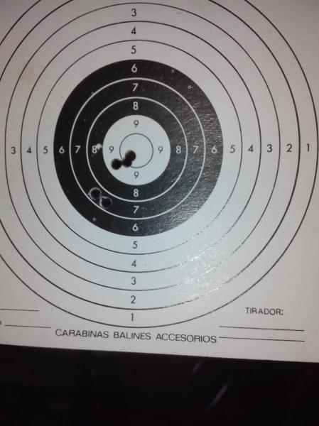

Bueno ayer por fin pude estar el tiempo necesario para evaluar el visor, la verdad no tengo ni idea de si aguanta o no, pues no lo tengo claro, el paralelaje discrimina más o menos bien, en las primeras distancias, cuando ya pasamos a las 100 yds para arriba, ya va fallando, más cuanto más subimos, esto medido con telémetro,
Lo de si aguanta, pues la verdad que lo vas centrando y da la impresión de que no haces nada, esto en altura, en lateral si que mueve bien y después de muchos tiros hay sigue, pero en altura cuesta más y una vez que te crees que ya lo tienes, haces una tanda y parece que no, por lo que te queda la duda, de si será el indio o el visor que este ya roto, como lo hice en un garage pues todavía no del de hacer cosas de estas, sólo tenía 7 metros y la verdad a 7 metros tampoco se veía muy bien, pero ya OS digo que la diana, para como yo tiro es una mierda a esa distancia y más con buen apoyo, un banco de tiro casero, por eso a veces tengo la duda de si se habrá roto ya, si no lo esta pues hay que decir que lleva como unos 25 disparos

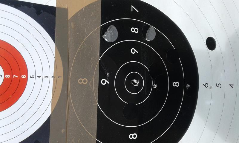

Los bancos de tiro, y los bipodes no suelen funcionar con muelle. No te brinca la carabina de delante al disparar????
Deberias probar con un saco de tiro, o cualquier invento casero, para apoyar...
La verdad, a esa distancia, deberían ser mucho mas cerrados los impactos.
El tema de la altura, es bastante común el quedarse sin cliks, se soluciona calzando un poco la anilla trasera, desde un carton duro, un trozo de radriografia, un trozo de cámara de bicicleta, asi, en plan apaño, con solo levantar un mm el visor de atrás, suele bastar. También hay monturas y carriles regulables, pero ya es un buen dispendio a mayores.
Desde luego, también depende de la carabina...tengo una Feinwerkbau 300, a 12 J, y por probar, le meti un visor....en 4 o 5 tiros estaba ya regulado, y esto es lo que hace a unos 15 m, apoyado, y eso, que se me corrian las monturas hacia atrás en cada tiro, hasta que casi se salen del carril. Estoy pergeñando un sistema para acoplarle un carril weaver, con un pin stop como el que trae de origen el diopter, que es transversal a la cámara, pero va sin prisas....
Un saludo, e intenta tirar apoyado, a un poco mas de distancia, 10-12 m, a ver que sale.....
La foto, ha salido girada hacia la dcha.
