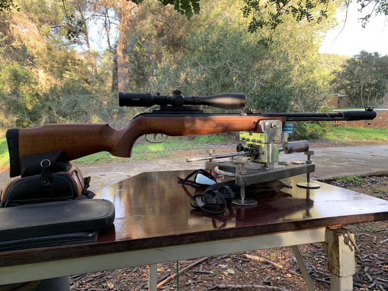

Como prefiero más tomármelo a broma, y no por la tremenda, subo una foto y digo:
Con lo guapa que está con su visorcito nuevo, talmente parece que va de primera comunión.
Vaya tontería, pero bueno.....

Fíjate bien en la foto, has visto la torreta de tiro que se gasta el compañero? Con ese material de base de test si falla algo , siempre será lo quevle coloques encima!!!.
manolosolo
Mensajes: 18118
Registrado: 02 Ene 2009 06:01
Ubicación: Galicia
Re: DUDA SOBRE "GAMO"
Mensajepor manolosolo » 15 Ene 2021 21:22
Aparte, que no es un novato pegando tiros..... :D
Mate88
Mensajes: 1899
Registrado: 10 Dic 2016 17:35
Mensajepor Mate88 » 15 Ene 2021 21:51
Eso si que es una peazo torreta...
