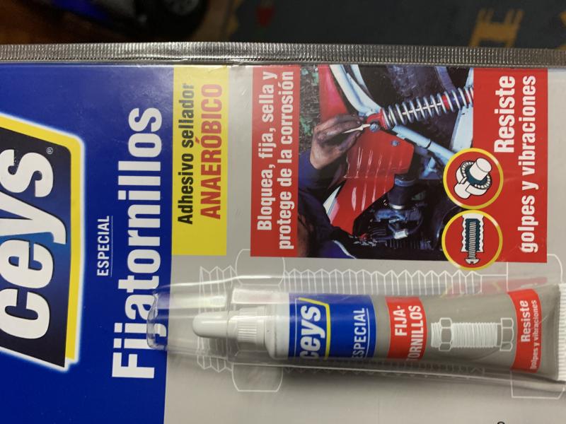

Hola, por aquí sólo he podido encontrar este de Ceys, al menos dice que se puede aflojar con facilidad.
Todo lo que había de Loctite era fijación fuerte.
Es barato, ya que el tubo es muy pequeño, 5 euros.

Ese te vale perfectamente...
yo lo que hago antes de aplicarlo es limpiar algo la rosca con alcohol y un trozo de tela, y después unas gotitas, sobre todo en el comienzo de la rosca para que al empezar a atornillar coja todo el producto posible
